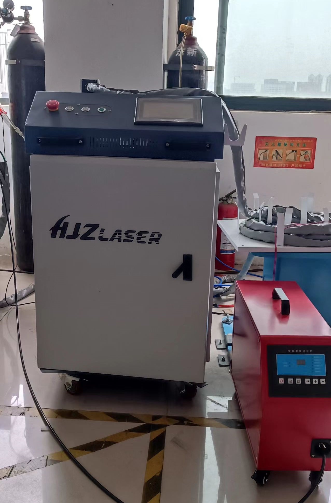

Ospri HJZ-SCS 1000W
Лазерный аппарат для резки, сварки и очистки металла 3 в 1

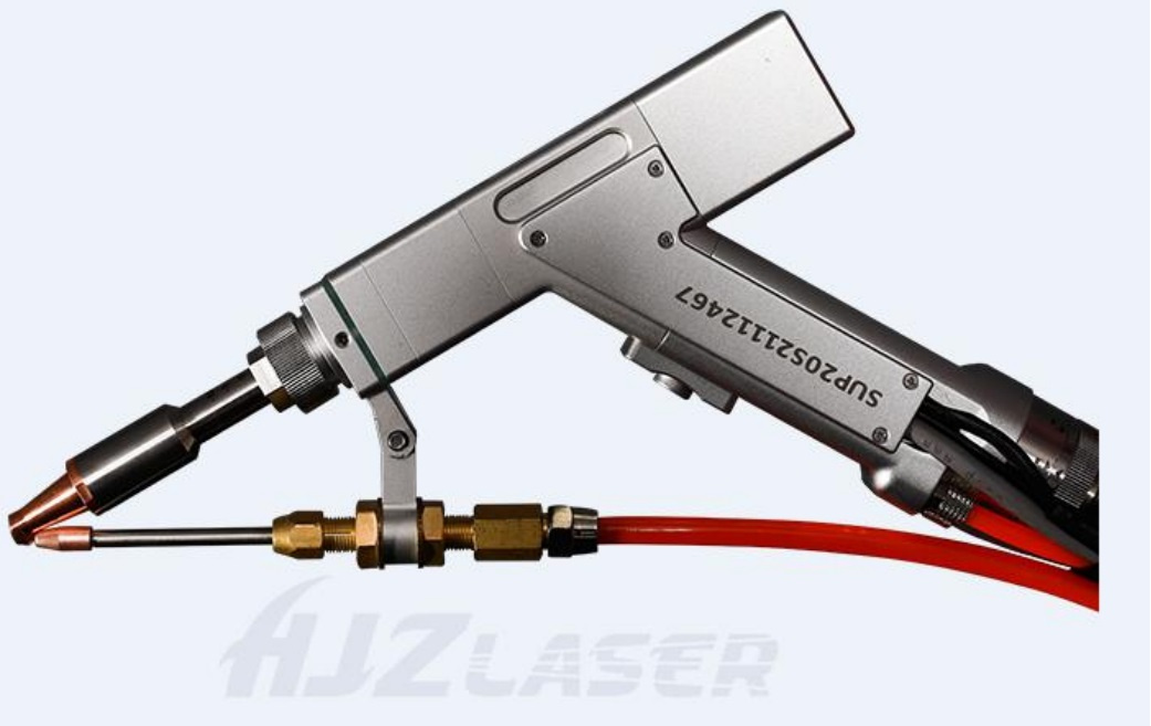

-наличие сменных насадок (сопел) для сварки различных поверхностей и углов, сварки с подачей проволоки, а также резки и очистки металла

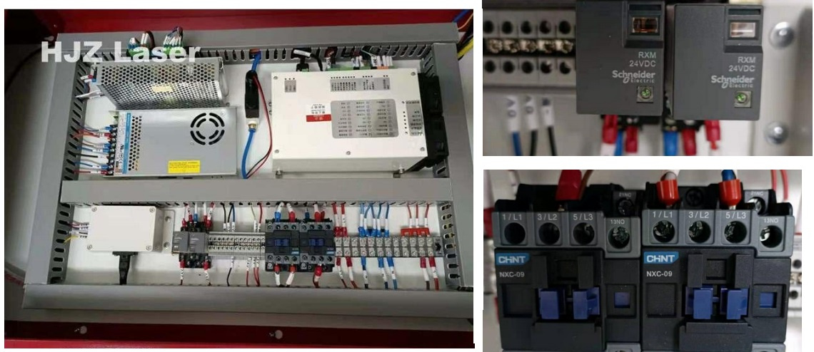

Мощность устройства: 7,5 kW

Лазерный сварочный пистолет Weihan - 1 шт.
