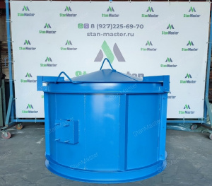

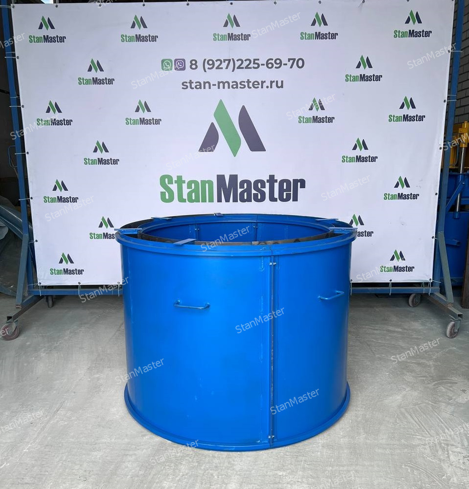

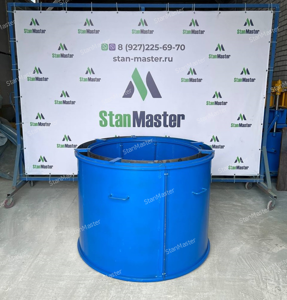

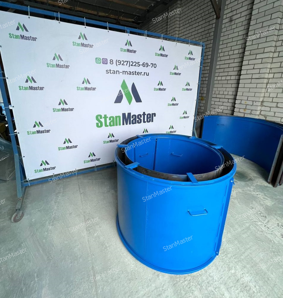

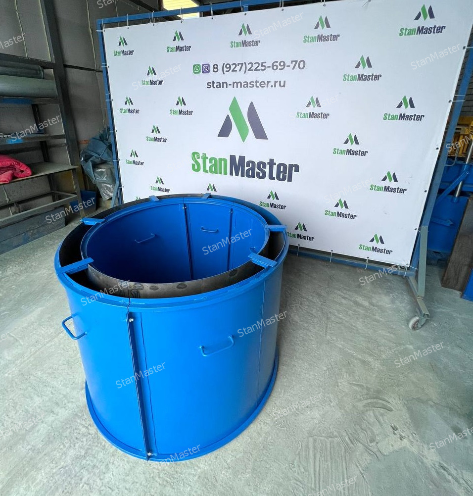

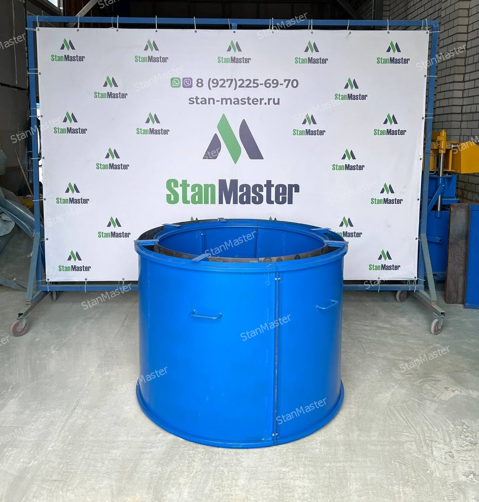

Форма для колодезных колец КС 10.9 Тип выпускаемой продукции Кольцо колодезное Тип формы Разборная Производительность шт./сутки 5-10 колец Высота готового изделия 900 мм Внутренний диаметр...
СтанМастерФорма КС 10.9 разборная — разбираются на 5 частей. (Внутреннее на 3 части, наружное на 2. Между ними вставляются 6 распорок)
Опалубка предназначена для изготовления железобетонных, армированных колодезных (канализационных) колец из полусухих растворов, с низким водоцементным содержанием, или как их принято еще называть — из жёстких цементных смесей.
Формы для железобетонных колодезных колец легко разбираются, переносятся вручную и собираются на новом месте. В отличие от виброформы для изготовления колодезных колец разборной форме больше не нужны грузоподъемные механизмы и большие площади, все работы можно производить на открытой площадке.
По согласованию с заказчиком конструкция, размеры, толщина металла формы могут быть изменены.
ФОРМА КС 10.9 | |
| Характеристики | |
| Производительность колец в смену | до 5 шт. |
| Размеры изделия | D внутр-1000 / D нар-1160 / H-900 / S-80 |
| Размеры формы ДхШхВ | 1300х1300х900 |
| Марка стали | Ст3, 09Г2С |
| Толщина листа | 2 мм. |
| Масса | 150 кг. |
| Срок изготовления | 1 день |
| Вибраторы | Не требуется |
| Производим формы КС | 10.3 / 10.6 / 10.9 |
