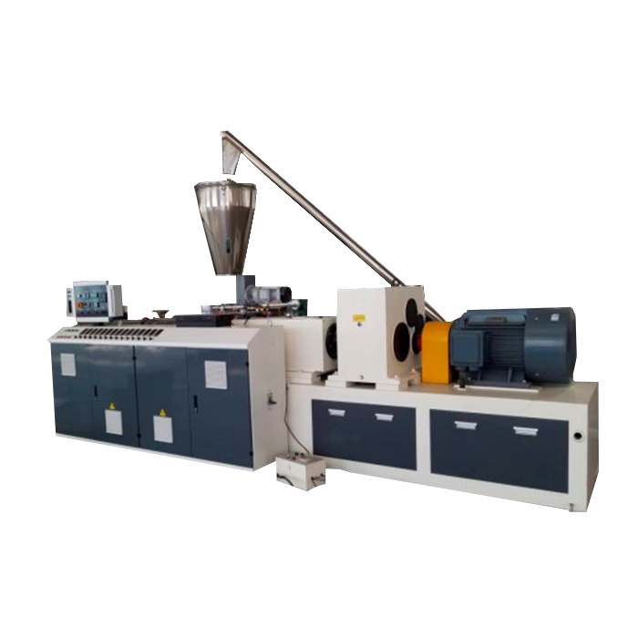

Конический двухшнековый экструдер
  • Модель: GSJ-80/173
  • Диаметр шнека: 80/173 мм
  • Количество шнеков: 2 шт
  • Скорость вращения шнека: 1 – 32,9 об/мин
  • Эффективная длина шнека: 1900 мм
  • Мощность главного двигателя: 90 кВт
  • Мощность устройства нагрева: 42 кВт
  • Производительность: 550–850 кг/ч
  • Мощность охладительного вентилятора: 550 Вт х 4
  • Мощность вакуумного насоса: 5,5 кВт
  • Мощность двигателя подачи: 1,5 кВт

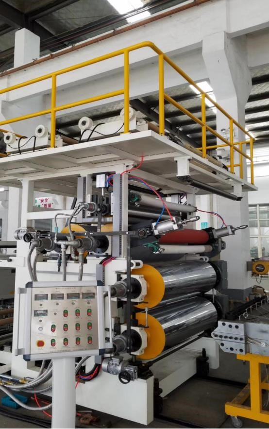

Пятивалковый каландр
  • Расположение роликов: Перевернутый тип L
  • Ролик 1: Количество: 3 шт
  • Диаметр: 500 мм
  • Длина: 2000 мм
  • Ролик 2: Количество: 2 шт
  • Диаметр: 200 мм
  • Длина: 2000 мм
  • Скорость работы: 5 – 30 м/мин
  • Толщина стенки ролика: ≥25 мм
  • Материал роликов: Сталь 45# rc60-65
  • Система охлаждения
  • Длина: 5000 мм
  • Оснащение: Устройство для обрезки кромок
