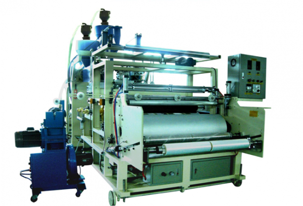

CL· Китай Линии одно-, многослойной пленки
Экструзионная 2/3 х- слойная линия для производства пленки CL-55/70A
Обновлено 24.07.2023 549152
Линия для производства пленки 2 * 500 мм
Основные характеристики
Спецификация машины
1. Диапазон регулирования толщины:8мкм-50мкм;
2. Разброс по толщине:≤±5%;
3. Ширина рабочей пленки:1000mm или 2*500mm(max) или 1*1000mm ;
4. Структура литой стретч-пленки:A/B или A/B/A со-экструзия;
5. Пригодный материал:LLDPE;
6. Производительность экструзии (макс):130 кг/ч.
Ⅱ Основные технические характеристики :
Экструдер
(1) CL-70-28 Одночервячный экструдер
l  Диаметр червяка:Φ70мм,отношение L/D 28:1;
l  Главный двигатель мощность 22 кВт – 1 комплект;
l  DELTA инвертор 22 кВт – 1 комплект;
l  Устройство для автоматической загрузки материала – 1 комплект.
(2) CL-55-28 Одночервячный экструдер (липкий слой)
l  Диаметр червяка:Φ55мм,отношение L/D 28:1;
l  Главный двигатель мощность 15 кВт – 1 комплект;
l  DELTA инвертор 15 кВт – 1 комплект;
Экструзионная головка & Распределитель
l  Способ регулирования экструзионной головки:ручной;
l  Ширина экструзионной головки:1250 мм;
l  Зазор  экструзионной головки: 1.0 мм;
l  Подвижная экструзионная головка– 1 комплект.
l  Конструкция распределителя: A/B or A/B/A – два комплекта.
Вспомогательное охлаждающее устройство
l  Диаметр охлаждающего валика (пленка охлаждается первым валиком) =Φ370 мм,длина = 1250 мм
l  Двигатель для замедления охлаждающего валика:мощность 2.2 кВт, с регулированием скорости вращения с DELTA преобразователем частоты.
l  Искровой стабилизатор кромки полотна
Автоматическая фрикционная намоточная установка:
l  Способ намотки:автоматическая фрикционная намотка;
l  Два подшипника на намотке (пневматический вал — Тайвань );
l  Ширина пленки: 1000 мм (макс);резка пленки в линии;
l  Двигатель для замедления материала 2.2 кВт – 2 комплекта;
l  DELTA инвертор 2.2 кВт – 2 комплекта;
l  Диаметр рулона продукта (max):¢550 мм.
Рециклинг кромок
●  Автоматическая Машина для рециклинга кромок -1 комплект.
Электрическая система
l  SKG–интеллектуальное устройство регулирования температуры на интегральных схемах
l  Автоматическая смена рулонов с ПЛК для устройства резки материала – 1 комплект
Система охлаждения
l  Система с циркуляцией охлажденной воды.
1、Примечание:Покупатель должен обеспечить чиллер & воздушный насос.
Дополнительное оборудование включенное в поставку:
·         Гидравлический шиберный фильтр, служит для удерживания загрязнений и быстрой смены
загрязненных сеток.
·         Насос для клеящей добавки.  Нужен при использовании жидкого клея.
