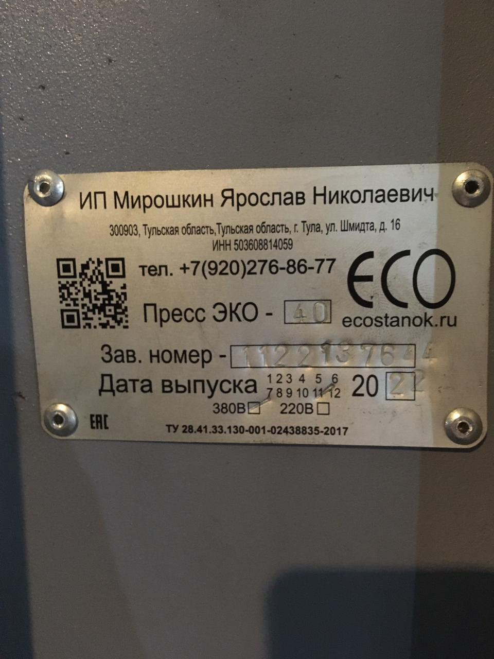

Пресс для алюминиевых банок Эко - 40-профессиональный, производительный гидравлический пресс. Подходит для крупных предприятий, мусороперерабатывающих предприятий.
Вес тюка от 300 до 450 кг.
Производительность - до 8 т за одну рабочую смену.
· Загрузочное окно, ВхШ 500x1100 мм
· Габариты тюка, BхШхГ 800x1100x700 мм
· Электродвигатель 7,5кBт 380B
· Габариты корпуса, ВхШхГ 2900х1500х900 мм
· Стоимость: 370 500 руб.
