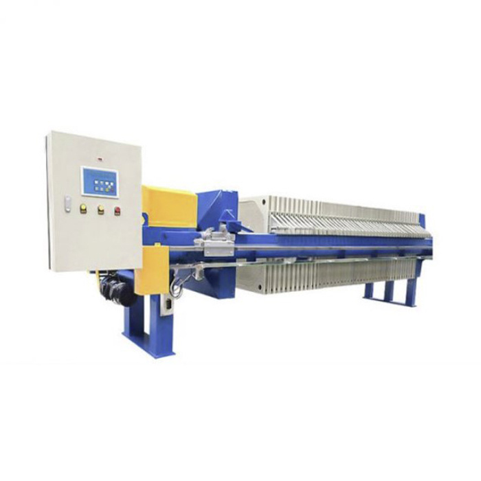

Фильтр-пресс камерно-мембранный XMYGZF30870-30u
Обновлено 23.08.2023 461970
Мембранный фильтр-пресс обеспечивает впрыскивание жидкости под высоким давлением между фильтровальной плитой и мембраной. Затем вся мембрана поднимается и начинает давить на кек для его обезвоживания.
  • Модель: XMYGZF30/870-30u
  • Фильтрующая площадь: 30 м²
  • Давление подачи: 0,6 МПа
  • Давление дожима: 1 МПа
  • Температура фильтрации: ≤ 60°C
  • Подвес плит: боковой
  • Общий объём камер: 451 л
  • Количество фильтровальных плит: 23+1
  • Размер фильтровальных плит: 870 х 870 мм
  • Глубина камеры: 30 мм
  • Тип фильтровальных плит: Камерные/Мембранные
  • Материал фильтровальных плит: Reinforced PP/TPE
  • Рабочее давление в гидроцилиндре: ≤ 25 МПа
  • Ход гидроцилиндра: 500 мм
  • Диаметр гидроцилиндра: 200 мм
  • Мощность гидравлической станции: 4 кВт
  • Тип подачи: Через центральное отверстие
  • Система возрата плит: Автоматическая, по одной плите
  • Выгрузка фильтрата: Закрытая, с промывкой кека
  • Поддон: Автоматический
  • Габаритные размеры: 3250 х 1300 х 1480 мм
  • Вес: 2200 кг
