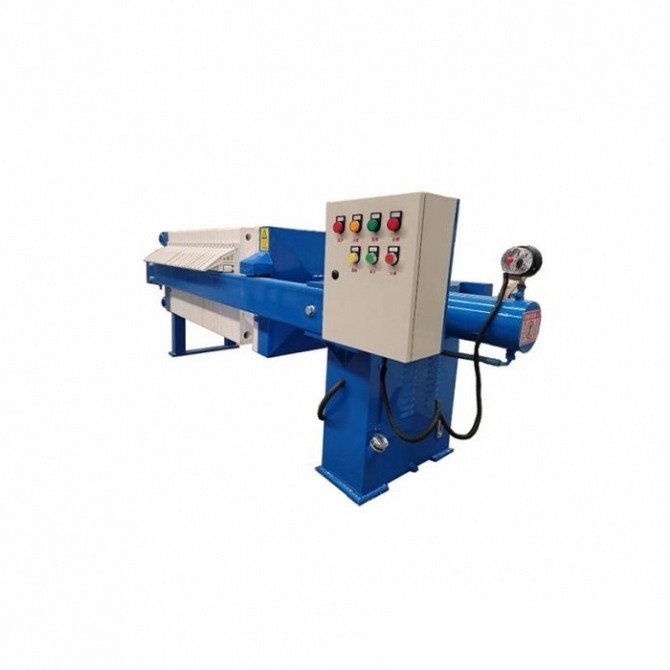

Фильтр-пресс камерно-мембранный XAYG-10/630-30u
Обновлено 31.10.2024 943241
  • Модель: XAYG-10/630-30u
  • Фильтрующая площадь: 10 м2
  • Давление подачи: 0.6 МПа
  • Давление дожима: 1, 2 МПа
  • Температура фильтрации: ≤90 0С
  • Подвес плит: Боковой
  • Общий объём камер: 150 л
  • Количество фильтровальных плит: 15+1
  • Размер фильтровальных плит: 630х630 мм
  • Глубина камеры: 30 мм
  • Тип фильтровальных плит: Камерные/мембранные
  • Материал фильтровальных плит: Reinforced PP/TPE
  • Рабочее давление в гидроцилиндре: ≤25 МПа
  • Ход гидроцилиндра: 500 мм
  • Диаметр гидроцилиндра: 160 мм
  • Мощность гидравлической станции: 1, 5 кВт
  • Габаритные размеры: 2750х1040х1100 мм
  • Вес: 1500 кг
  • Тип подачи: Через центральное отверстие
  • Выгрузка фильтрата: Закрытая, с промывкой осадка
  • Материал прессующей плиты: Сталь Q235
  • Материал упорной плиты: Сталь Q235
  • Материал цилиндра: Сталь Q235
  • Материал рамы: Сталь Q345
