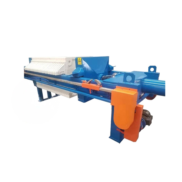

Фильтр-пресс камерно-мембранный XMY-80-1000-30U
Обновлено 19.03.2024 925561
  • Максимальное давление дожима: 1,2 МПа
  • Фильтрующая площадь: 80 м²
  • Давление подачи: 0,8 МПа
  • Рабочее давление в гидроцилиндре: ≤25 МПа
  • Температура фильтрации: ≤80 0С
  • Подвес плит: Боковой
  • Общий объём камер: 1505 л
  • Количество фильтровальных плит: 46+2
  • Размер фильтровальных плит: 1000 х 1000 мм
  • Глубина камеры: 30 мм
  • Тип фильтровальных плит: Камерные/мембранные
  • Материал фильтровальных плит: Reinforced PP/TPE
  • Ход гидроцилиндра: 500 мм
  • Диаметр гидроцилиндра: 160 мм
  • Мощность гидравлической станции: 4 кВт
  • Тип подачи: Через центральное отверстие
  • Выгрузка фильтрата: Закрытая, с промывкой кека
  • Габаритные размеры: 3700 х 1300 х 1260 мм
  • Вес: 42000 кг
