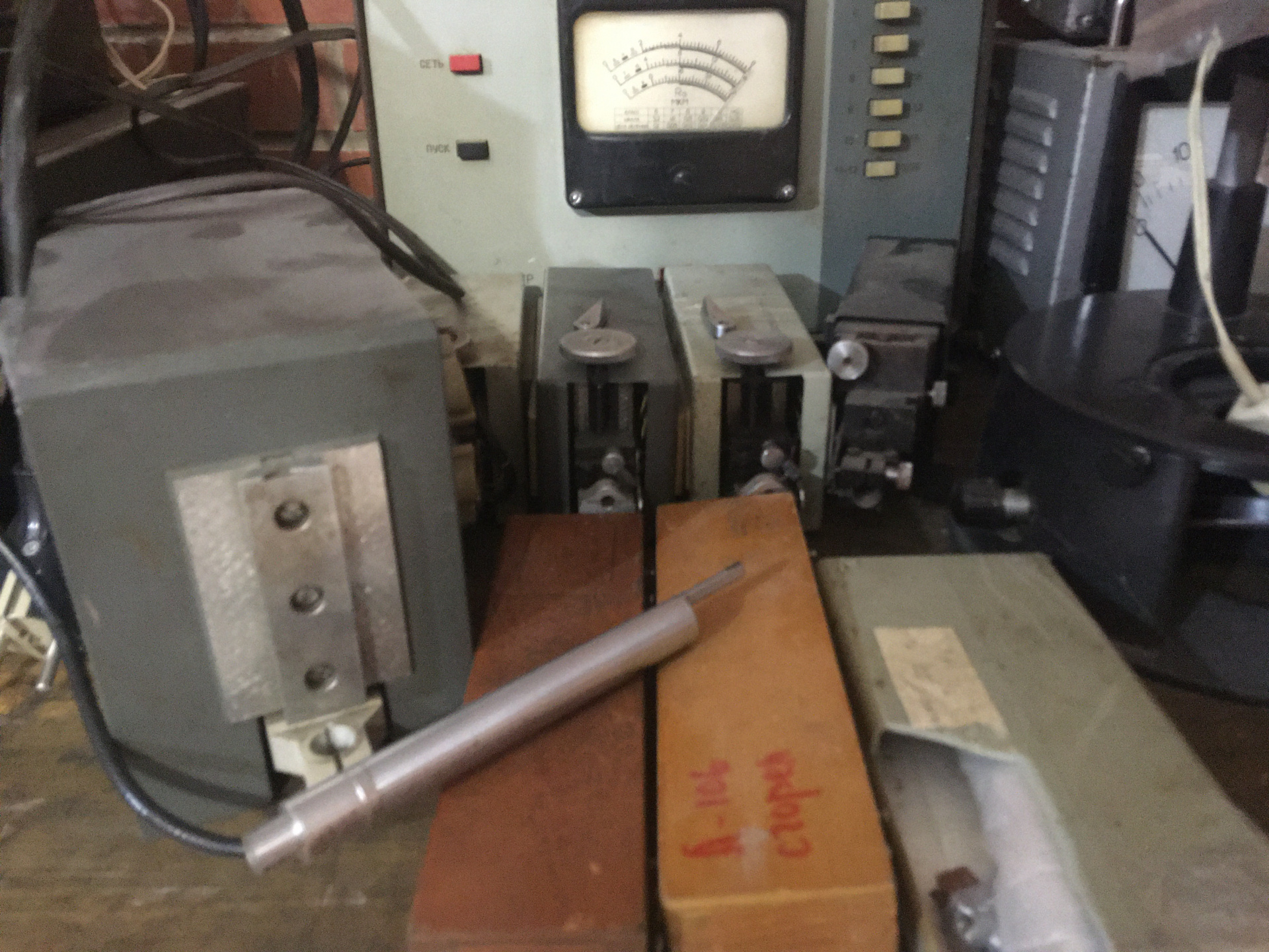

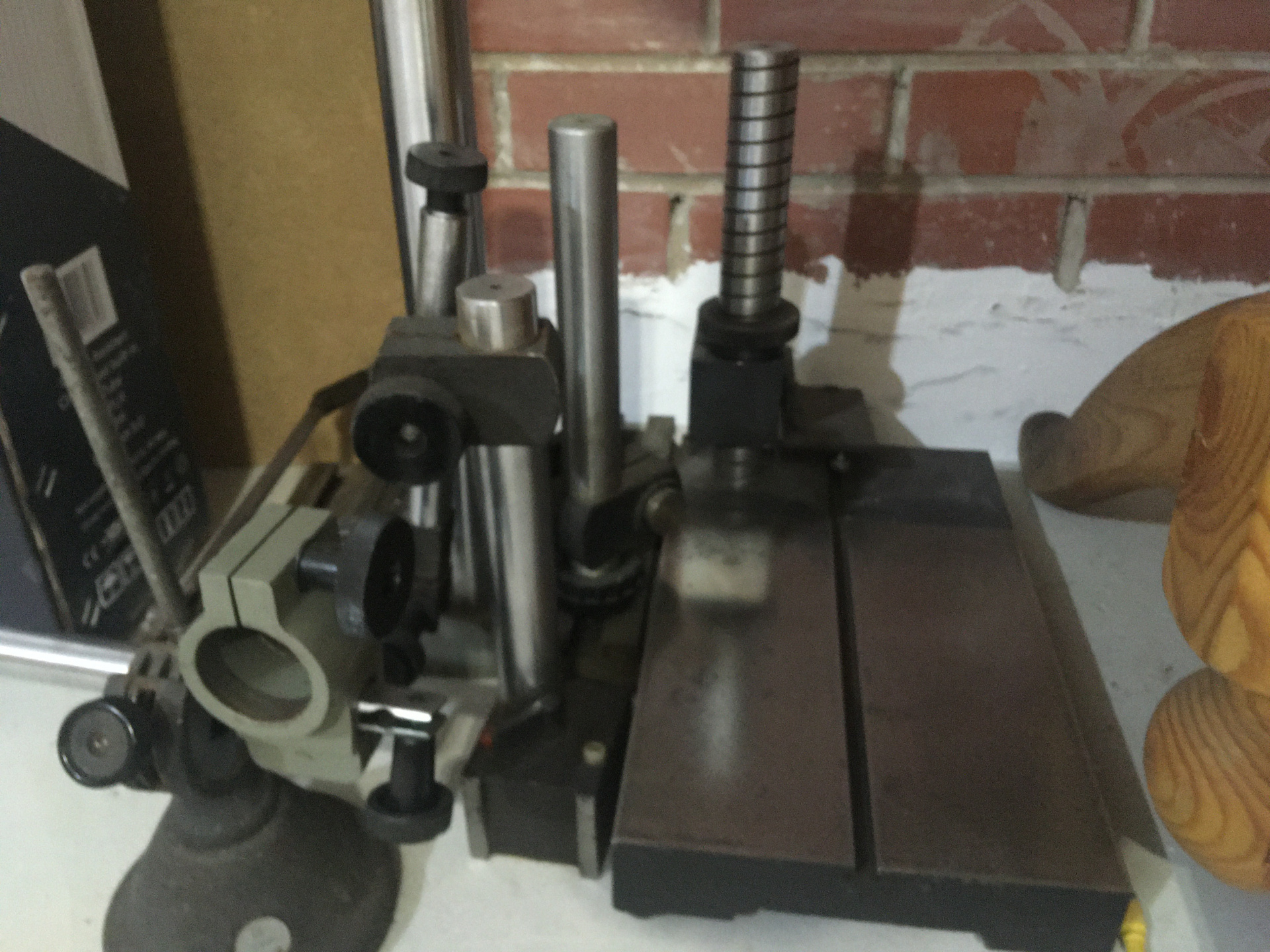

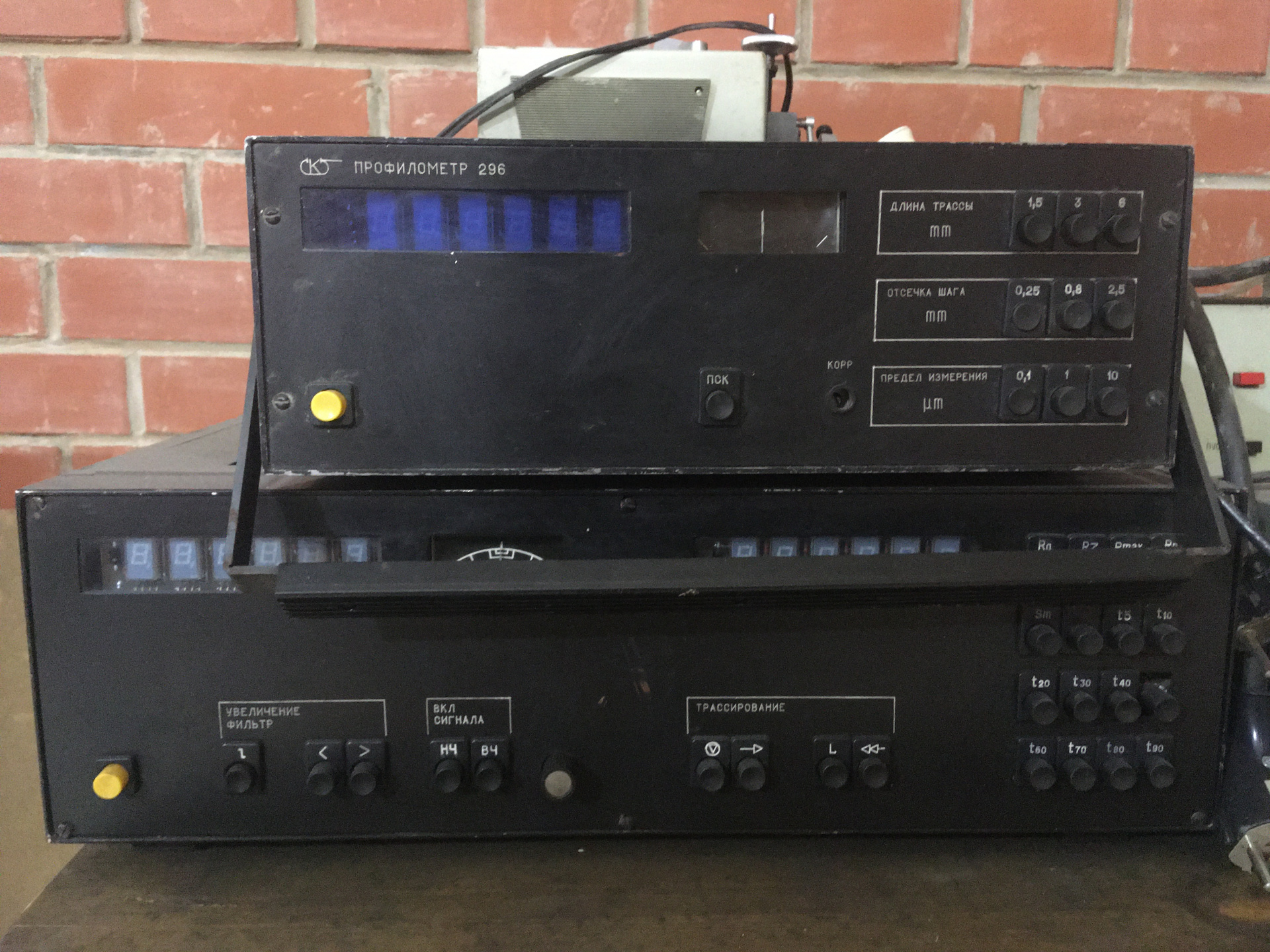

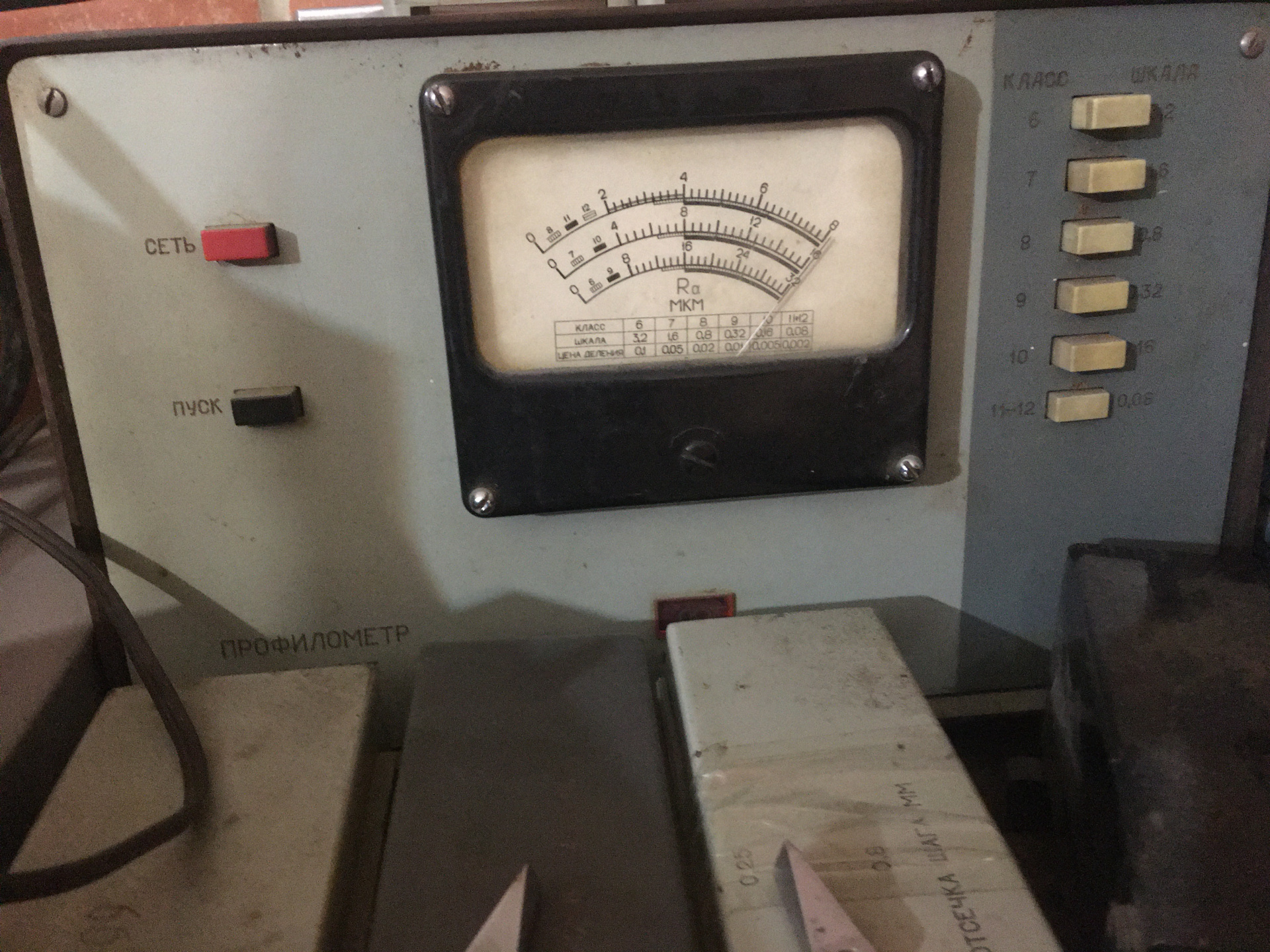

Продам профилометры: мод 253, мод 296, мод" X". Есть штативы и т. д. Несколько полных комплектов.
Состояние б. у. Доп фото и цены по запросу. Мод 296. Профилометр цеховой с цифровом отсчетом и индуктивным преобразователем 296 предназначен для измерения в цеховых контрольных пунктах шероховатости поверхности изделий, сечение которых в плоскости измерения представляет прямую линию.
