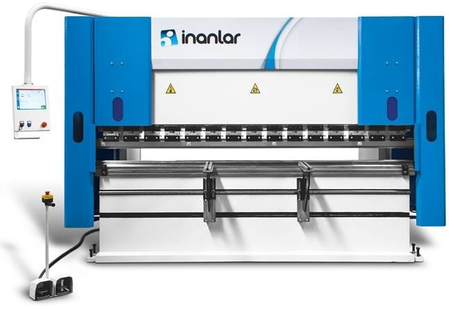

Гибочные пресса Inanlar - это современное гидравлическое оборудование для гибки листового металла.
Серия экономичных листогибочных прессов с управлением по трём осям для простых операций гибки, или серия промышленных листогибочных прессов с возможностью объединения в одну большую структуру с единым центром управления (индустрия 4.0), обеспечивают эффективное производство простых и сложных деталей для широкого круга потребителей.

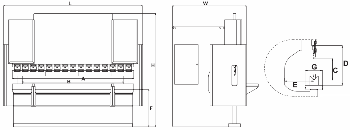

Модель станка
P-30135
Усилие гибки
135тонн
Длина гибки (A)
3050 мм
Расстояние между стойками (B)
2550 мм
Просвет(D)
450 мм
Ход (С)
265мм
Вырез в стойках (Зев) (E)
410 мм
Высота стола (F)
850 мм

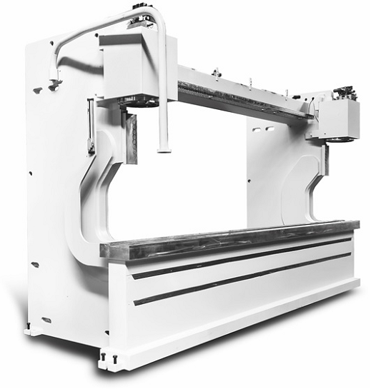

Станина
Конструкция станины - основной фактор, влияющий на способность оборудования производить точные операции в течение многих лет эксплуатации. Станина после сварки подвергается термической обработке для снятия остаточных напряжений и дробеструйной очистке.
Обработка станины на современных обрабатывающих центрах придают раме дополнительные точность, устойчивость и плавность в работе. Все поверхности, соединения, отверстия обрабатываются за один проход.

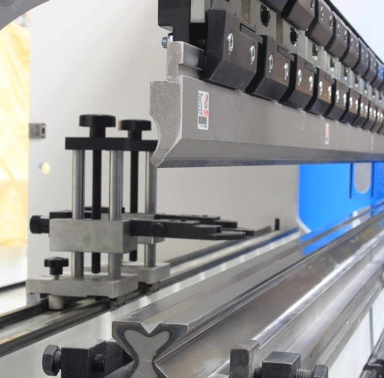

Стандартный гибочный инструмент Rolleri.
Быстросъемные зажимы
Для ускорения процесса смены инструмента прессы комплектуются быстросъемными зажимами инструмента стандарта Amada-Promecam.

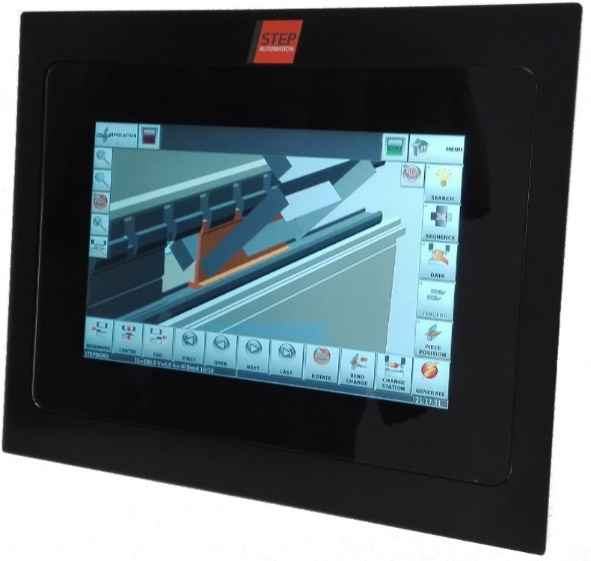

Система управления Step Automation

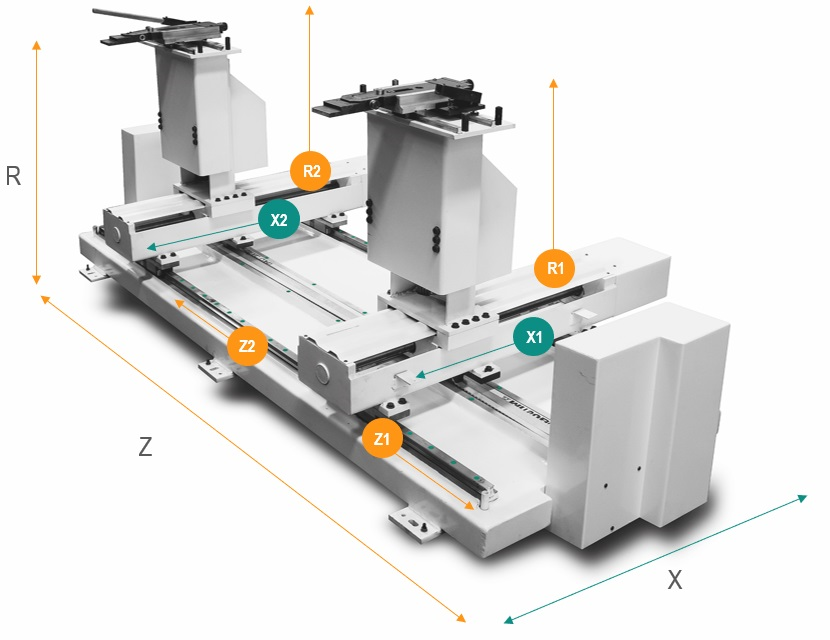

В базовой комплектации поддерживает до 4-х осей управления (Y1,Y2,X,R), а также компенсацией прогиба стола – бомбирование (ось С).
Опционально система может поддерживать до восьми осей управления (Y1,Y2,X1,X2,R1,R2,Z1,Z2).
По желанию заказчика можно расширить возможности станка без замены стандартной системы управления и необходимости проходить повторное обучение.
Система управления: SA 15
  • Управление до 4 осей (8 осей опция)
  • Язык управления Русский/мультиязычный
  • Объём памяти 32Гб
  • Разъемы для подключения Ethernet, USB
  • Прямое программирование (Easy Bend)
  • Программирование деталей в 2D (3D Опция)
  • Программирование радиусных гибов
  • 3D-симуляция гибки (для программ IDEA PC)
  • Автоматический выбор инструмента
  • Автоматический выбор последовательности
  • Автоматическая расстановка инструмента
  • Предотвращение столкновений
  • Импорт инструмента в формате DXF
  • Создание развертки изделия в формате DXF
  • Настройка компенсации прогиба стола
  • Настройка листа изделий на гибку
  • Настройка свойств стали
