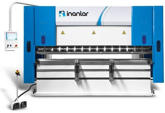

Листогибочный пресс Inanlar P-25135 усилие гибки 135 тонн
Обновлено 04.05.2023 463136
Гибочные пресса Inanlar - это современное гидравлическое оборудование для гибки листового металла.
Серия экономичных листогибочных прессов с управлением по трём осям для простых операций гибки, или серия промышленных листогибочных прессов с возможностью объединения в одну большую структуру с единым центром управления (индустрия 4.0), обеспечивают эффективное производство простых и сложных деталей для широкого круга потребителей.

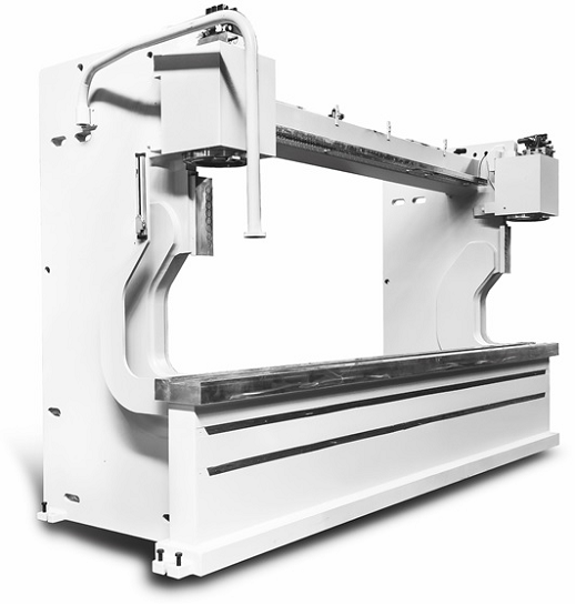

Станина
Конструкция станины - основной фактор, влияющий на способность оборудования производить точные операции в течение многих лет эксплуатации. Станина после сварки подвергается термической обработке для снятия остаточных напряжений и дробеструйной очистке.
Обработка станины на современных обрабатывающих центрах придают раме дополнительные точность, устойчивость и плавность в работе. Все поверхности, соединения, отверстия обрабатываются за один проход.

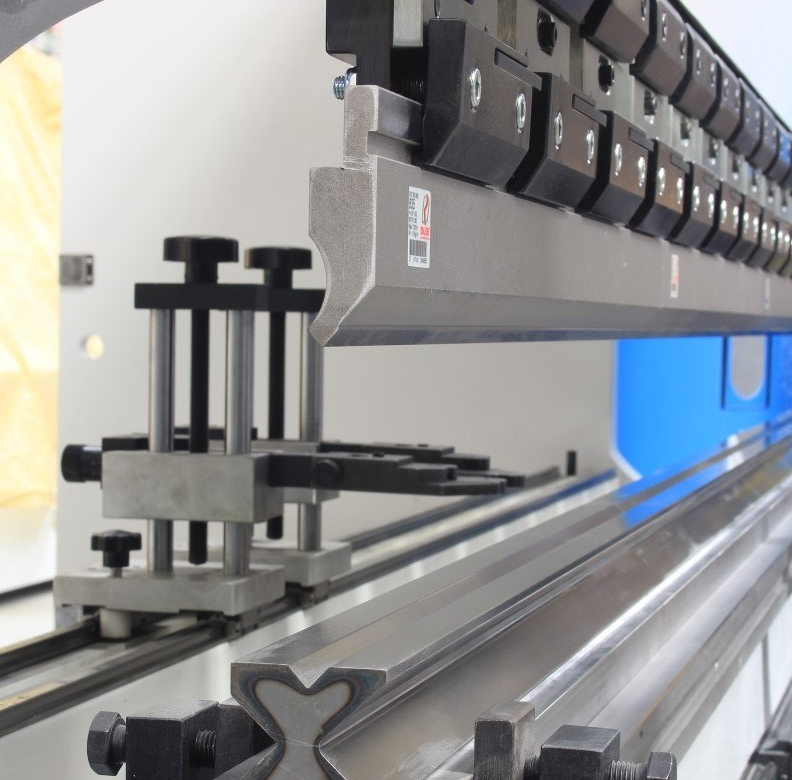

Стандартный гибочный инструмент Rolleri.
Быстросъемные зажимы
Для ускорения процесса смены инструмента прессы комплектуются быстросъемными зажимами инструмента стандарта Amada-Promecam.
Система True Touch
В процессе гибки боковые стойки испытывают значительные нагрузки и изгибаются, вследствие чего искажается позиционирование верхней траверсы. Система True Touch обеспечивает точное перемещение верхней балки вне зависимости от возникающих в процессе гибки деформаций станка.

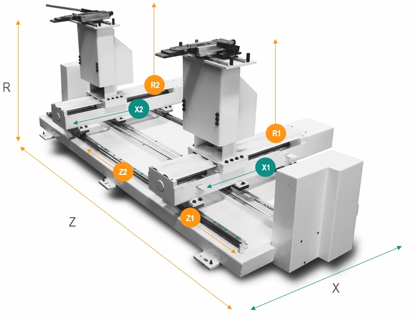

Система управления Step Automation
В базовой комплектации поддерживает до 4-х осей управления (Y1,Y2,X,R), а также компенсацией прогиба стола – бомбирование (ось С).
Опционально система может поддерживать до восьми осей управления (Y1,Y2,X1,X2,R1,R2,Z1,Z2).
