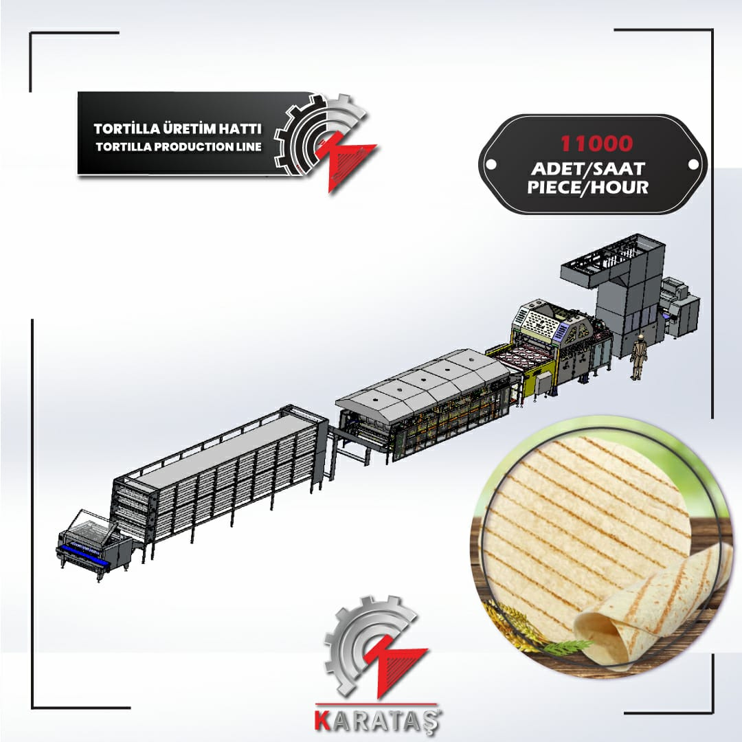

Линия по производству лаваша - FJB GROUP LLC
Машина для производства муки Tortilla.
Производство диаметром 18 – 30 см
Производительность 10 000 штук в час
Press Capacity для прессования 16 продуктов одновременно
8 Режущий блок
Тесто Отдых 10 мин.
Размер прессы: 1500 мм x 1500 мм
Нагревательный патрон Резистор мощностью 108 кВт.
Трехэтажная печь, цепной конвейер для поддонов, природный газ,
Охлаждающие ленты пластиковые модульные ленты (марка Habasit 100 лет гарантии)
Группировка товаров (подсчет) автоматически делится на группы в диапазоне от 8 до 30 штук.
Это 100% запатентованный Караташ отечественный продукт.
Используемый металл - хромоникелевая сталь 304 (CRNI), финская нержавеющая сталь и потускневшая сталь.
Управление осуществляется касанием с экрана ПЛК. Возможен удаленный доступ в интернет.
▪ Диапазон нарезки теста 40-110 грамм (±2 грамма)
▪ Нарезка и раскатывание 8 видов теста одновременно
▪ Вместимость бункера для теста 130 кг.
▪ Рулонная лента; лента из мокрого теста.
▪ Управление скоростью с сенсорного экрана
▪ Дорожный просвет машины 1,9 метра, ширина 1,2 метра, высота 1,5 метра.
▪ Электродвигатели ТС производства марки ЭЛК
▪ Редукторы Редуктор Alfa и редуктор Yılmaz
▪ Часовая производительность 10 000 шт/ч
▪ Установленная мощность 5 кВт
▪ Отсеки для транспортировки теста изготовлены из полимерного материала.
▪ Несущий корпус из нержавеющей стали AISI 304
▪ Мин. время отдыха 10 мин
▪ Стальная цепь с шагом 2 дюйма
▪ Основное шасси 60×60 коробчатого профиля из нержавеющей стали AISI 304
▪ Затворы из нержавеющей стали AISI 304 и тепло- и воздухонепроницаемого поликарбоната.
▪ Рабочий; синхронный стоп-старт с кестартом
▪ Мин. Вместимость 1680 г теста
▪ Двигатель марки ELK Коробка передач Редуктор Yılmaz
▪ Направляющие цепи марки Habasit MB-01 и MB-02 материал полиэтилен 1000
▪ Установленная мощность 3,5 кВт
▪ Вместимость; 10 000 шт/ч
▪ Печать 16 элементов одновременно
▪ Нагрев плит пресса со стержневыми резисторами
▪ Используется 48 шт. стержневых сопротивлений мощностью 2 кВт.
▪ Пресс-лента тефлоновая пресс-лента
▪ Прижимные пластины Алюминиевая пластина
▪ Серводвигатель с винтовым валом управления движением
▪ Серводвигатель 4 x 1,9 кВт
▪ Диаметр ШВП Ø50×10 шагов
▪ Работа пресс-ленты пошаговая.
▪ Суммарная установленная мощность 130 кВт
▪ Диапазон диаметров изделий от Ø18см до Ø30см
▪ Точность ±2 см
▪ Загрузка печи, укладка на печной пояс проволочной лентой
▪ Прямое пламя с газовой горелкой
▪ Противень толщиной 3 мм стальной лист st52
▪ Цепь для транспортировки плиты Цепь с ушками с шагом 39,1 мм
▪ Печь трехъярусная
