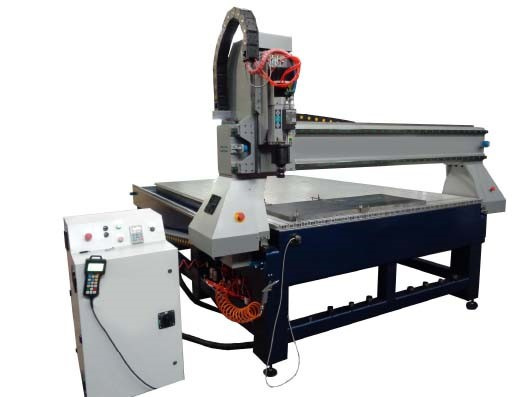

Фрезерно-гравировальный станок с ЧПУ G1812A
Обновлено 07.05.2026 464554
Виды обрабатываемых материалов:
  • Древесина мягких и твердых пород;
  • Фанера, ДСП, ДВП, МДФ;
  • Поликарбонат, композитные панели, полистирол;
  • Пенопласт, акриловое стекло и оргстекло;
  • Модельный пластик и искусственный камень;
  • Цветные металлы – латунь, бронза, алюминий, медь.
Где используется: G1812A можно использовать для производства мебели, дверей, отделки интерьеров, изготовлении лестниц, рекламного производства, эксклюзивных изделий и т.д.
Базовая комплектация:
  • Алюминиевый стол с Т-образными пазами.
  • Направляющие - рельсовые 25 мм на всех осях, HIWIN (Тайвань)
  • Привод по оси X,Y,Z - шарико-винтовая передача
  • Приводы подачи – Сервоприводы Weihong 750/400 Вт цифровые, планетарные редукторы
  • Система управления ЧПУ – пульт управления NK105G2
  • Ручная система смазки
  • Руководство по эксплуатации
  • Датчик длины инструмента 1шт
  • Ящик с инструментами
Размер стола1200 х 1800 мм
Ход по оси X1250 мм
Ход по оси Y1850 мм
Ход по оси Z150 мм
Точность позиционирования, на 300 мм0,03 мм
Повторяемость позиционирования0,02 мм
Рабочий столАлюминиевый стол с Т-образными пазами
X, Y, Z привод подачиШариковинтовая передача
Направляющие X, Y, Z25 мм HIWIN (Тайвань)
Приводы подачиСервоприводы Weihong 750/400 Вт, планетарные редукторы (Тайвань)
Максимальная скорость подачи20 000 мм/мин
Максимальная скорость холостого хода60 000 мм/мин
Поддерживаемые форматыG code, dxf, plt, mmg, g00
Напряжение питания3 ф 380В / 50 Гц
Система управления ЧПУПульт управления NK105G2
Мощность шпинделя2,2 кВт с воздушным охлаждением,
18000 об/мин, ER20
Габаритные размеры (длина х ширина х высота)2400 х 1875 х 1650 мм
Общий вес (нетто/ брутто)1650 / 1700 кг
