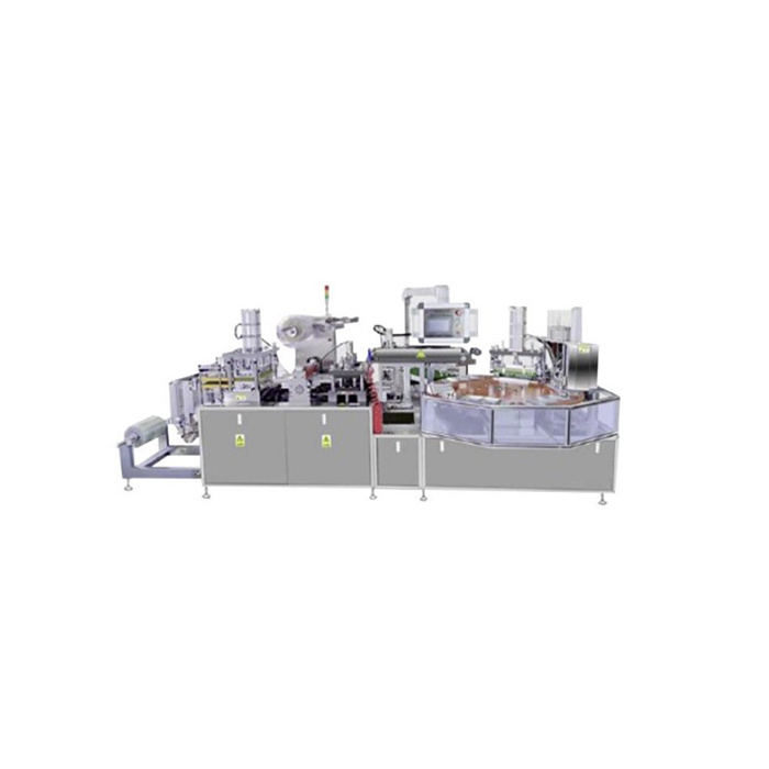

Блистерную упаковочную машину с поворотным столом AC400
Обновлено 18.09.2023 465047
Продукт подходит для оборудования (щелочные батареи, батарейки-таблетки, клей), канцелярских товаров (точилка для карандашей, ластик, корректирующая жидкость, твердый клей), автомобильных и мотоциклетных спичек (тормозные колодки, стеклоочиститель), предметов первой необходимости (бритва, зубная щетка, липкий крючок). ), косметика (губная помада, кусачки для ногтей, духи) и другие продукты, связанные с промышленностью, блистерная упаковка.
  • Модель: AC400
  • Используемый материал: ПВХ, ПЭТ
  • Производительность: 15 - 20 раз/мин (7200 карт/час)
  • Дополнительный диапазон каждого хода подачи: 30 – 220 мм
  • Максимальная площадь формования: 200 х 380 мм
  • Максимальная глубина формовки: 45 мм
  • Формовочная мощность нагрева: 4 кВт
  • Нижняя мощность нагрева: 4 кВт
  • Общая мощность всей машины: 13 кВт
  • Давление сжатого воздуха: 0,5 - 0,8 МПа
  • Расход воздуха: ≥ 30 л/мин
  • Требования к толщине упаковочного материала: 0,2 – 0,5 мм
  • Максимальный диапазон бумажной карты упаковочного материала: 220 мм х 380 мм х 0,5 мм
  • Габаритные размеры: 5000 х 2800 х 1800 мм
  • Вес: 3000 кг
