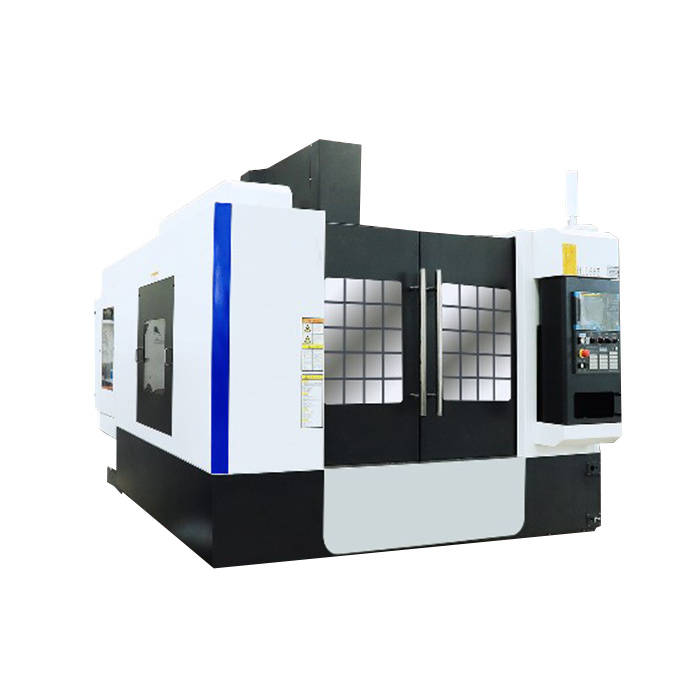

Вертикальный фрезерный центр EM-1100
Обновлено 15.11.2023 467867
Обрабатывающий центр позволяет комбинировать в одном рабочем цикле операции фрезерования, сверления, растачивания, а так же резьбонарезания. Высокая точность и стабильность обработки в сочетании с широким диапазоном технологических режимов и возможностей обеспечивают обработку на станке простых и сложных деталей из различных материалов.
  • Модель: EM-1100
  • Модель системы ЧПУ: Fanuc 0i MF PLUS
  • Размер рабочего стола: 1200 х 600 мм
  • Максимальная нагрузка на рабочий стол: 800 кг
  • Т-образный паз: 5 – 18 х 100 мм
  • Расстояние от шпинделя до рабочего стола: 120 – 720 мм
  • Расстояние от шпинделя до направляющей стойки: 650 мм
  • Ход по оси X: 1100 мм
  • Ход по оси Y: 600 мм
  • Ход по оси Z: 600 мм
  • Скорость хода по оси X / Y / Z: 36 м/мин
  • Тип привода оси X / Y / Z: ШВП с сервоприводом Fanuc
  • Тип привода шпинделя: Синхронный ременной привод
  • Скорость вращения шпинделя: 50 – 8000 об/мин
  • Мощность двигателя шпинделя: 11 (15) кВт
  • Крутящий момент шпинделя: 52.5 (118) Нм
  • Конус шпинделя: BT40
  • Скорость подачи: 1 – 10000 мм/мин
  • Вместимость магазина инструментов: 24 инструмента
  • Точность позиционирования: 0,01 мм
  • Точность повторения: 0,006 мм
  • Система подачи СОЖ: Автоматическая
  • Система смазки: Автоматическая централизованная
  • Система удаления стружки: Конвейерная
  • Электропитание: 380 В / 50 Гц / 30 кВА
  • Габаритные размеры: 2900 х 2400 х 3000 мм
  • Вес: 6500 кг
