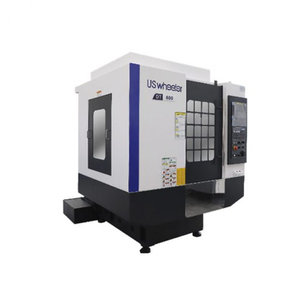

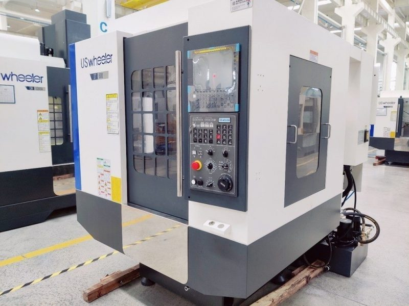

Вертикальный фрезерный центр US WHEELER DT600 - это высокоэффективное оборудование, предназначенное для точной обработки различных материалов. Он оснащен вертикальным шпинделем, который обеспечивает стабильное и точное вращение режущего инструмента.
  • Модель: DT600
  • Размер рабочего стола: 700 х 420 мм
  • Максимальная нагрузка на рабочий стол: 250 кг
  • Т-образные пазы: 3 - 14 - 125
  • Расстояние от шпинделя до рабочего стола: 150 - 400 мм
  • Расстояние о шпинделя до колонны: 464 мм
  • Ход по оси X / Y / Z: 600 / 400 / 330 мм
  • Скорость хода по оси X / Y / Z: 48000 мм/мин
  • Тип привода оси X / Y / Z: Сервопривод FANUC DD, ШВП PMI/THK (ø28 мм | 16 мм)
  • Тип направляющих оси X / Y / Z: Шариковая направляющая качения PMI/THK (30(4) мм)
  • Скорость рабочего хода: 1 - 10000 мм/мин
  • Минимальная скорость подачи: 0,001 мм
  • Скорость вращения шпинделя: 50 - 20000 об/мин
  • Тип привода шпинделя: Сервопривод FANUC DD
  • Мощность двигателя шпинделя: 3,7 (5,5) кВт
  • Максимальный крутящий момент шпинделя: 11,8 (28,7) Нм
  • Конусность шпинделя: BT30
  • Магазин инструментов: SPEEDCN Servo
  • Количество инструментов: 21
  • Скорость смены инструмента: 1,4 / 1,9 с
  • Максимальный диаметр инструмента: 100 / 140 (без соседних) мм
  • Максимальная длина инструмента: 250 мм
  • Максимальный вес инструмента: 3 кг
  • Точность позиционирования: 0,005 мм (стандарт ISO)
  • Точность повторного позиционирования: 0,003 мм (стандарт ISO)
  • Система ЧПУ: FANUC 0i MF Plus (5) (дисплей 10.4”)
  • Система смазки: Автоматическая централизованная (3 л) BAOTN
  • Система подачи СОЖ: Автоматическая (170 л, 6 – 8 бар)
  • Параметры электропитания:
  • 15 кВА / 380 В / 50 Гц
  • Электрические компоненты SCHNEIDER / OMRON
  • Электрический шкаф с защитой от пыли
  • Трансформатор
  • Теплообменник DIORT / TONGFEI
  • Габаритные размеры: 1760 х 2320 х 2240 мм
  • Вес: 2900 кг
