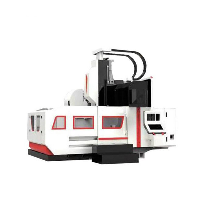

Портальный обрабатывающий центр GMC1813
Обновлено 26.11.2024 468025
Станок предназначен для выполнения следующих операций: фрезерование, растачивание, сверление, прямое нарезание резьбы и т.д. Применяются в таких отраслях промышленности как судостроение, автомобилестроение, военные и энергетические отрасли, изготовление сложных пресс-форм.
  • Модель: GMC1813
  • Рабочий стол: 2000 х 1000 мм, цельнолитой (чугун)
  • Максимальная нагрузка на рабочий стол: 4000 кг
  • Т-образный паз: 7 х 150 х 22 мм
  • Ход по оси X: 1900 мм
  • Ход по оси Y: 1300 мм
  • Ход по оси Z: 770 мм
  • Расстояние от шпинделя до рабочего стола: 150 – 920 мм
  • Скорость хода по оси X: 12 м/мин
  • Скорость хода по оси Y: 12 м/мин
  • Скорость хода по оси Z: 10 м/мин
  • Привод оси X: ШВП с сервоприводом Fanuc, 35 Нм
  • Привод оси Y: ШВП с сервоприводом Fanuc, 28 Нм
  • Привод оси Z: ШВП с сервоприводом Fanuc, 28 Нм
  • Скорость подачи инструмента: 1 – 10 м/мин
  • Вместимость магазина инструментов: 24
  • Скорость вращения шпинделя: 8000 об/мин
  • Мощность двигателя шпинделя: 20 кВт
  • Тип привода шпинделя: Синхронный ременной привод Fanuc
  • Конус шпинделя: BT40
  • Система подачи СОЖ: Автоматическая
  • Система смазки: Автоматическая централизованная River Valley
  • Система удаления стружки: Конвейерная
  • Модель стойки ЧПУ: Fanuc
  • Электропитание: 380 В / 50 Гц
  • Габаритные размеры: 4800 х 2000 х 3200 мм
  • Вес: 16000 кг
