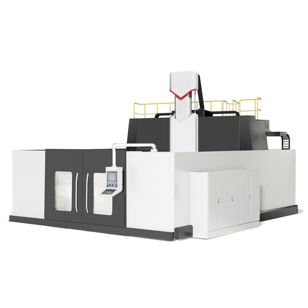

 Пятиосевой портальный обрабатывающий центр BF2040II
 Ход по оси X, мм 4000
 Ход по оси Y, мм 2200
 Ход по оси Z, мм 1000
 Ось C, град ±200
 Ось B, град ±105
 Расстояние между колоннами, мм 3200
 Расстояние от оси шпинделя до поверхности стола, мм 360-1360
 Расстояние от торца до поверхности стола, мм 80-1080
 Размер стола, мм 2000x4000
 Нагрузка на стол, кг 5000
 Скорость быстрых перемещений по оси X, м/мин 30
 Скорость быстрых перемещений по оси Y, м/мин 30
 Скорость быстрых перемещений по оси Z, м/мин 30
 Скорость резания по оси X, м/мин 20
 Скорость резания по оси Y, м/мин 20
 Скорость резания по оси Z, м/мин 20
 Тип привода Мотор-шпиндель
 Частота вращения шпинделя, об/мин 24000
 Мощность шпинделя, кВт 43/52
 Крутящий момент, Нм 67/83
 Конус HSK-A63
 Сечение ползуна, мм 440x440
 Емкость инструментального магазина 24/40
 Максимальный диаметр инструмента (смежное гнездо), мм 75 (120)
 Максимальная длина инструмента, мм 270
 Максимальный вес инструмента, кг 6
 Длина, мм 7800
 Ширина, мм 6200
 Высота, мм 4850
 Вес, тонн 61
