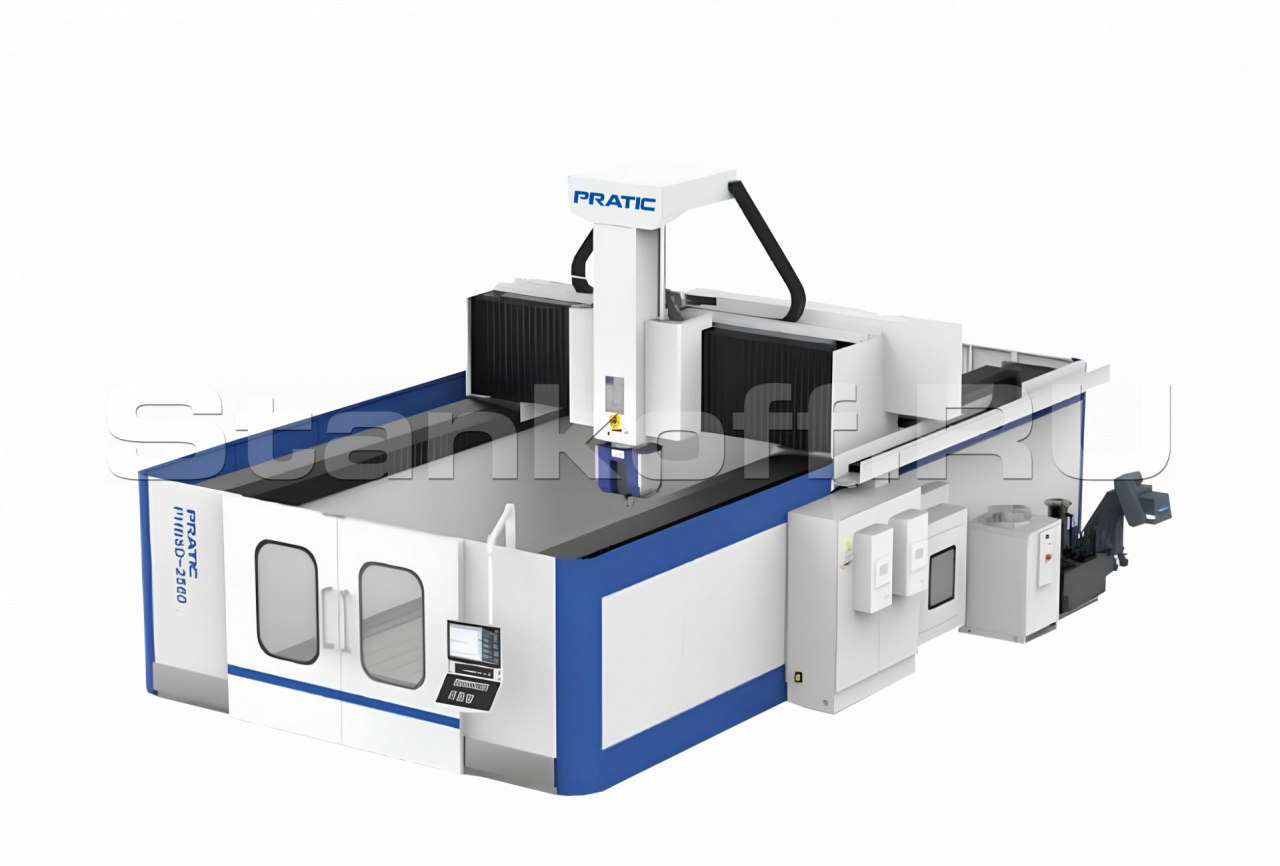

Высокоскоростной пятиосевой портальный обрабатывающий центр ЧПУ PHB5D-2540
Подходит для обработки с использованием ЧПУ различных основных крупных деталей, пластинчатых деталей, корпусных деталей, пресс-форм и других точных деталей.
Крупногабаритный станок с высокой точностью и жесткостью.
Широко используется в: судостроении, автомобилестроении, железнодорожном транспорте, станкостроении, авиакосмической промышленности, производстве пресс-форм и других отраслях.

Высокопроизводительная пятиосевая обработка Станок оснащен высокопроизводительной 2-осевой головкой, высокоскоростным мотор-шпинделем HSK-A63, реализующим много направленную и многоугольную обработку, чтобы удовлетворить требованиям обработки высокой глад

Балка высокой жесткости
Балка имеет коробчатую конструкцию с прямоугольным сечением и внутренним ребром для обеспечения достаточной жесткости на изгиб и кручение, отлита из высокопрочного высококачественного чугуна в формы из полимерного песка, что обеспечивает высокую прочность при резке.
Подвижный ползун высокой жесткости
Используется в качестве опорной части шпинделя и исполнительной части движения по оси Z.
В подвижном ползуне используются сверхпрочные, высокоточные линейные направляющие, а шпиндель имеет высокую жесткость и хорошие высокоскоростные характеристики. Ползун обладает высокой прочностью и износостойкостью.
Рабочий стол
Рабочий стол
Имеет цельную конструкцию, отлитую из высокопрочного высококачественного чугуна в формы из полимерного песка, исполнен в виде «коробчатой» конструкции, которая обладает высокими характеристиками прочности и жесткости.
Оптимизированный дизайн конструкции
Стол, станина, балка, скользящее седло и ползун спроектированы с помощью тщательного трехмерного моделирования и сопоставлены с программным обеспечением для анализа структурных напряжений для получения наилучшего расположения структурных ребер. Станина и балка образуют цельную замкнутую конструкцию, эффективно повышающую жесткость и прочность основной конструкции.
Система удаления стружки
С обеих сторон рабочего стола имеются шнеки для удаления стружки. Когда железная стружка попадает на рабочий стол, после удаляется воздухом и охлаждающей жидкостью в шнековые конвейеры. Шнековые, цепным конвейеры вывозят стружку в тележку для приема. Данный «конвейер» образует систему удаления стружки. Благодаря защите из листового металла железная стружка во время обработки не будет высыпаться из станка.
Безопасность
Станок соответствует стандартным общим технологическим условиям GB / T15760-2004 Электрическая схема станка соответствует электрическому стандарту GB 5226.1-2008. Силовая цепь имеет защиту от перегрузки по току и короткого замыкания, действия, связанные со станком, имеют соответствующие блокировки для обеспечения безопасности оборудования и персонала.
Электрическая коробка
Закрытый электрический шкаф оснащен кондиционером для отвода внутреннего тепла для обеспечения нормальной работы электрооборудования. В электрической коробке используется структура проводки на плате с прорезями, в то время как компоновка компонентов и проводка являются разумными, аккуратными, красивыми и простыми в обслуживании. В электрическом блоке зарезервировано определенное пространство для облегчения расширения функций
