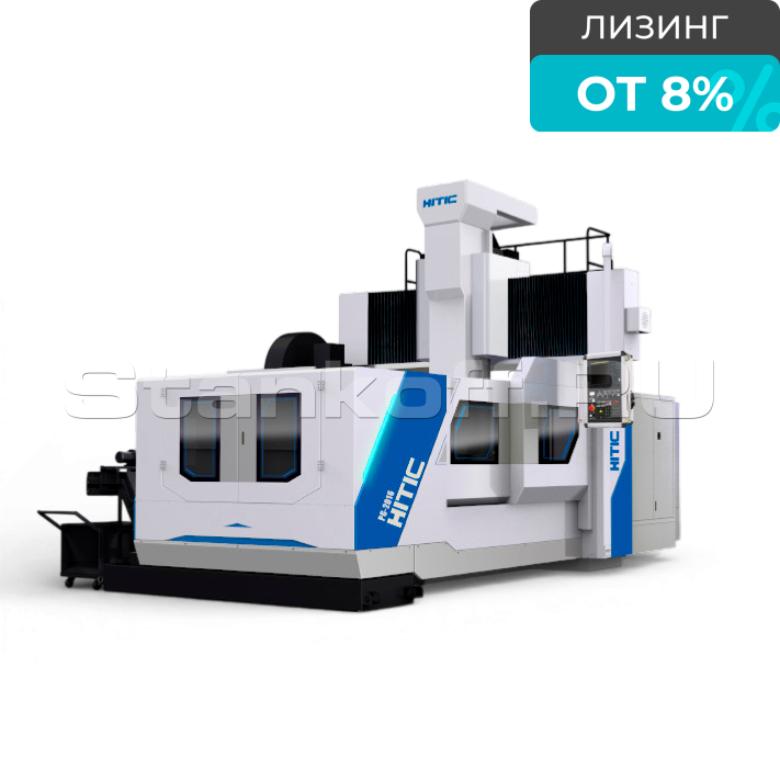

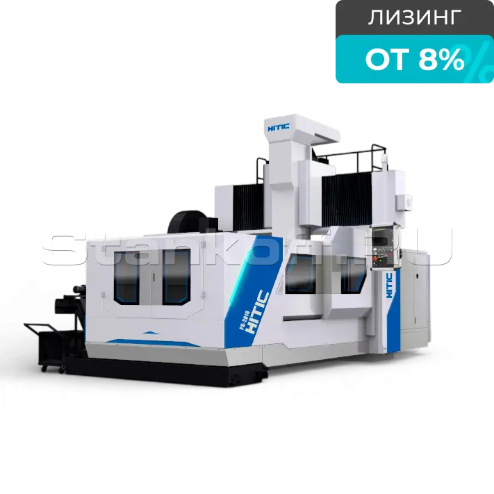

Портальный обрабатывающий центр ЧПУ с фиксированной балкой и подвижным рабочим столом HITIC PG-2518
Портальный обрабатывающий центр ЧПУ HITIC PG-2518 — это высокоточный станок с неподвижной балкой и подвижным рабочим столом, предназначенный для фрезерования, сверления и тяжелой механической обработки. Оснащён прочной литой станиной и встроенной чугунной балкой, обладает высокой жёсткостью и стабильностью. Идеален для изготовления пресс-форм, штампов, обработки плит и сложных деталей из стали. Применяется в судостроении, аэрокосмической и оборонной промышленности, тяжёлом машиностроении и других высоконагруженных отраслях. Обеспечивает точную трёхосевую обработку с возможностями линейной, круговой и спиральной интерполяции.
