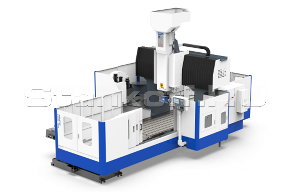

Малогабаритный портальный обрабатывающий центр с неподвижной траверсой PGME 1525
Серия PMGE – экономичная модель, с неподвижной балкой и подвижным рабочим столом, обеспечивающая отличное соотношение цены и качества. Встроенная чугунная балка и колонны. Простота установки и обслуживания. Занимает небольшую площадь. Используется для сверления, тяжелой обработки, для изготовления штампов и пресс-форм, для механической обработки пластины, для небольших деталей из стали и т.д.
Конструкция по оси X
Конструкция по оси Z
Шарико-винтовая передача фиксируется с помощью предварительно растянутой конструкции на обоих концах, чтобы уменьшить потерю точности, вызванную тепловым расширением и сжатием. Балка и колонны отлиты из высокопрочного чугуна. Сверхмощные линейные направля
Конструкция оси Y
Балансировочные цилиндры с двойной азотной автоматической компенсацией. Ползун и подвижный хобот изготовлены из высокопрочного чугуна. Сверхмощные линейные направляющие 2-55, расположенные с обеих сторон подвижного хобота, с большим пролетом, позволяют вы
Система ЧПУ высшего класса с высокой стабильностью обработки.
  • Адаптивная система ЧПУ Siemens;
  • С мощными функциями и полной передачей данных;
  • Использует модульную и открытую архитектуру с высокой   масштабируемостью;
  • Повышение гибкости и производительности станка;
  • Многоугольную обработку, чтобы удовлетворить требования.
