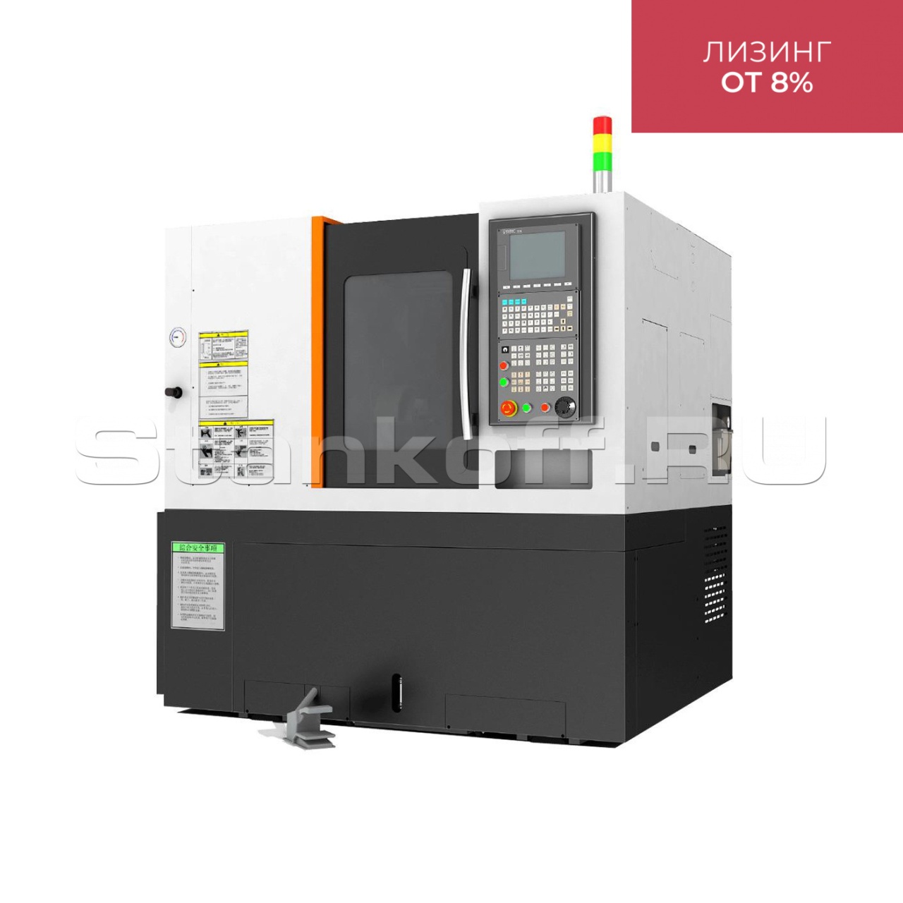

Токарный обрабатывающий центр QT55LM
Токарный обрабатывающий центр QT55LM - высокоскоростной станок с наклонной станиной и приводным сменщиком инструмента. Он подходит для прецизионной токарно-фрезерной обработки мелких деталей сложных форм и может выполнять такие операции, как наружное и внутреннее точение, подточка торцов, отрезка деталей, нарезание канавок и проточек, нарезание наружных и внутренних резьб, фрезерование пазов, сверление отверстий и других.
Это идеальное оборудование для обработки заготовок из стали и чугуна, из цветных металлов и сплавов в электронной, приборостроительной, аэрокосмической, медицинской промышленности, военно-промышленном комплексе.

Электрические характеристики
Общая потребляемая мощность, кВт 30
Напряжение сети и частота тока, В / Гц380 / ~50
Мощность двигателя шпинделя (продолжительно / 30 мин), кВт 11 / 15
Система ЧПУ Fanuc 0i-TF Plus
Станочные данные
Максимальный диаметр вращения, мм 550
Диаметр обработки над суппортом, мм 380
Максимальная длина обработки, мм 485
Угол наклона станины, ° 30
Шпиндель
Максимальное число оборотов, об/мин 4500
Максимальный крутящий момент, Нм 63 / 96
Диаметр проходного отверстия, мм 62
Максимальный диаметр обрабатываемого прутка, мм 51
Фланец A2-6 (DIN 55026, ISO 702/I)
Диаметр патрона, мм 200
Перемещения и подачи
Перемещение по оси X, мм 190+10
Перемещение по оси Z, мм 620
Скорость рабочей подачи по осям Х / Z, м/мин 30
Скорость быстрого хода по осям Х / Z, м/мин 30
Точность
Повторяемость, мм ± 0,002
Позиционирование, мм ± 0,003
Приводной сменщик инструмента
Количество инструмента 12
Тип сменщика инструмента BMT55
Максимальная высота державки резца, мм 25
Максимальный диаметр расточного инструмента, мм Ø40
Мощность двигателя приводного инструмента, кВт 3,1
Максимальное число оборотов приводного инструмента, об/мин 3000
Общие параметры
Габаритные размеры (Д х Ш х В), мм 3000 х 1950 х 1950
Масса станка, кг 4500
