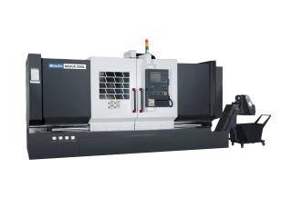

Токарный обрабатывающий центр NEXUS 55M/KND
Токарный обрабатывающий центр NEXUS с наклонной станиной предназначен для точной и производительной обработки металлических деталей различной сложности. Станок разработан при участии японских инженеров, оснащен комплектующими ведущих мировых производителей и отличается высокой надежностью в работе. Жесткая конструкция и твердость направляющих свыше HRC55 обеспечивают стабильность, точность и повторяемость обработки. Станок подходит для обработки внутренних и наружных поверхностей, сверления, зенкерования и нарезания резьбы.

Общие характеристики
Система ЧПУ KND K2000TF4i-D Plus
Серводвигатели по осям X / Z KND
Макс. диаметр над станиной, мм 550
Макс. диаметр над суппортом, мм 360
Расстояние между центрами, мм 550
Макс. диаметр обработки (диск), мм 360
Макс. диаметр обработки (вал), мм 300
Макс. длина обработки (вал), мм 500
Шпиндель
Мин. обороты, об/мин 50
Макс. обороты, об/мин 3500
Диаметр отверстия патрона, мм 62
Диаметр проходного отверстия, мм 45
Торец шпинделя A2-6
Гидравлический патрон, мм 250
Перемещение суппорта
Ход по оси X, мм 240
Ход по оси Z, мм 500
Ускоренное перемещение по осям X / Z, м/мин 24 / 24
Инструментальный резцедержатель
Тип револьверная голова с приводным инструментом
Количество инструмента, шт 12
Радиальный держатель инструмента (4 шт), мм 25x25
Держатель торцевого инструмента (3 шт), мм 25x25
Держатель расточных инструментов (2 шт), мм 40x40
Система измерения и привязки инструмента Renishaw
Приводной инструмент
BMT55-ER32-0°, шт 1
BMT55-ER32-90°, шт 2
Рабочий диапазон оборотов, об/мин 4000
Механическая задняя бабка
Тип привода пиноли гидравлический
Макс. перемещение, мм 100
Конус MT5
Диаметр конуса хвостовика, мм 75
Двигатель
Напряжение, В 380
Частота, Гц 50
Мощность двигателя, кВт 11 / 15
Насос СОЖ, Бар 10
Точности
Округлость обрабатываемой детали, мм 0,003 / Ø 75
Цилиндричность обрабатываемой детали, мм 0,02 / 300
Плоскостность обрабатываемой детали, мм 0,025 / Ø 300
Шероховатость обрабатываемой поверхности Ra 1,6 µm
Точность позиционирования
Ось X, мм 0,022
Ось Z, мм 0,022 / 400
Повторяемость
Ось X, мм 0,006
Ось Z, мм 0.006 / 400
Габаритные размеры
Длина, мм 4200
Ширина, мм 1800
Высота, мм 1900
Вес нетто, кг 4050
Вес брутто, кг 4800
