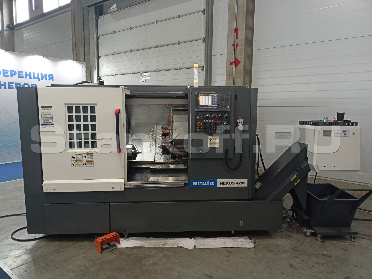

Токарный обрабатывающий центр NEXUS 42M
Токарный обрабатывающий центр с наклонной станиной NEXUS предназначен для производства различных типов металлических изделий и разработан в сотрудничестве с японскими инженерами. Данный станок широко используется на опытных производствах и предприятиях металлообрабатывающей отрасли.
Высокие технические характеристики станка и его надежность гарантированы за счет установленных компонентов и узлов от ведущих мировых производителей, что позволяет использовать его для обработки деталей с высокой точностью и повторяемостью.
Токарный обрабатывающий центр NEXUS обладает высокой жесткостью > HRC55 и применяется для скоростной обработки внутренних и наружных поверхностей деталей с криволинейным и ступенчатым профилем, включая сверление, зенкерование, нарезание резьбы.

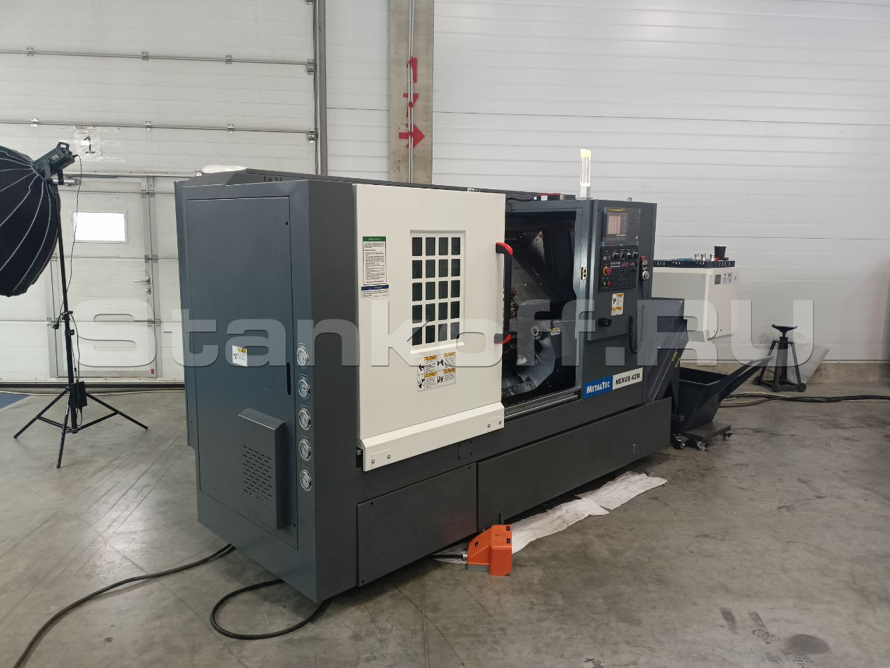

Кабинетное ограждение
Высокое качество лакокрасочного покрытия и эргономичный дизайн обеспечивают современный вид оборудования. Кабинетное ограждение обеспечивает защиту оператора станка от возможных травм в процессе работы – возможный контакт с подвижными элементами станка, отлетающая стружка, СОЖ и масло. Концевой датчик установлен на станке с целью предотвращения внезапного включения станка с открытой створкой двери, тем самым увеличивая уровень безопасности производственного процесса.

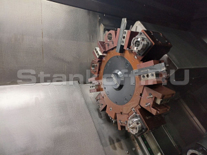

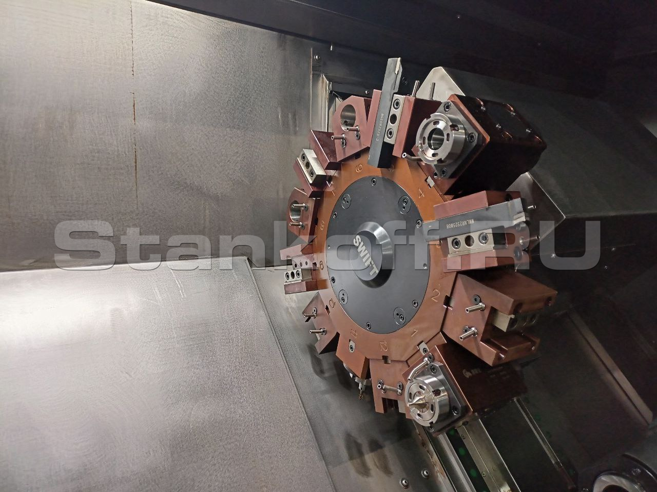

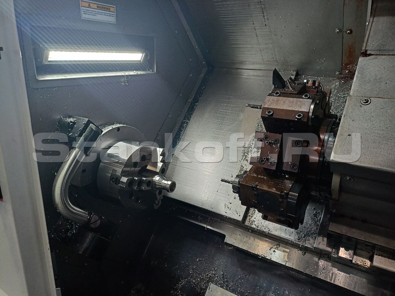

12-ми позиционный резцедержатель с приводным инструментом
Повышение производительности металлообработки за счет сокращения времени на смену инструмента.
Смена вида операции происходит автоматически, благодаря закрепленной в держателе оснастке и быстрой переустановке резца в нужную позицию

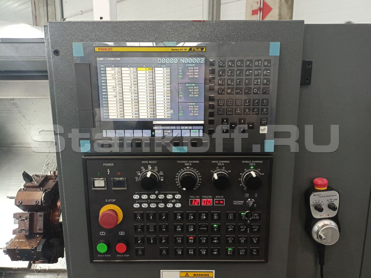

Система ЧПУ FANUC 0i MF PLUS
Благодаря единому подходу FANUC к управлению, системы ЧПУ FANUC просты в эксплуатации и программировании, а также не требуют длительного обучения.
Кроме того, совместимость с более поздними версиями означает, что существующие программы можно использовать повторно, что в свою очередь снижает совокупную стоимость владения.

Устройство для удаленного управления процессами обработки и выполнения различных действий без обращения к стойке управления (например, для изменения положения инструмента и скорости подачи, настройки работы шпинделя, возврата на базу и т.д.)

Гидравлический патрон IVY 200 мм
Предназначен для быстротечного зажима прутков и заготовок цилиндрического и иного сечения (четырехгранных, шестигранных и др.)
Точность центрирования обеспечивается за счет упруго деформируемых зажимных элементов (кулачков), перемещающимися одновременно.
За счет этого обеспечивается самоцентрирование прутка или детали в патроне. Погрешность точности центрирование детали не превышает 0.05 – 0.08 мм

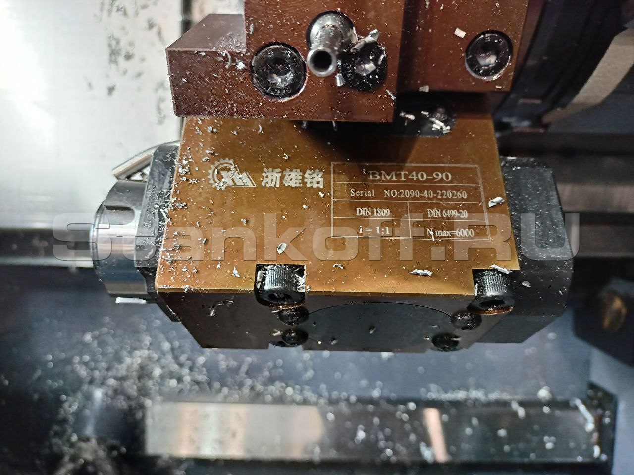

Приводной инструмент
BMT40-ER20-0°, шт 1
BMT40-ER20-90°, шт 2
Оптимальная мощность, кВт 1,8
Макс. крутящий момент, Нм 27
Макс. допустимые обороты, об/мин 3000
Рабочий диапазон оборотов, об/мин 2000
