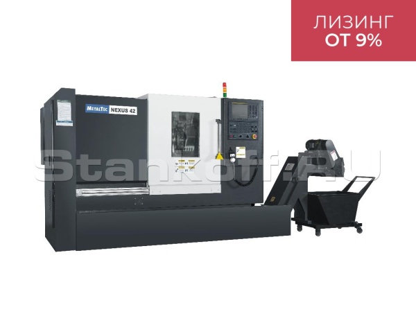

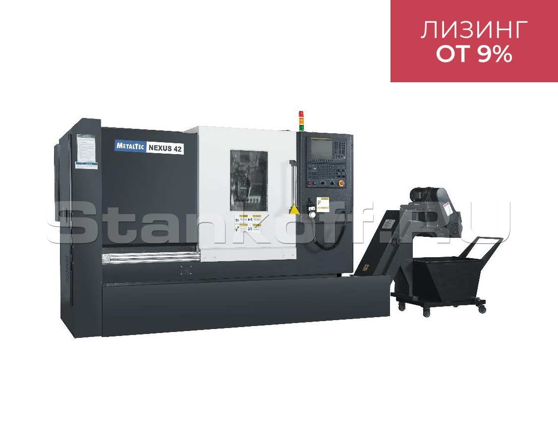

Токарный обрабатывающий центр NEXUS 42
Токарный обрабатывающий центр с наклонной станиной NEXUS предназначен для производства различных типов металлических изделий и разработан в сотрудничестве с японскими инженерами. Данный станок широко используется на опытных производствах и предприятиях металлообрабатывающей отрасли.
Высокие технические характеристики станка и его надежность гарантированы за счет установленных компонентов и узлов от ведущих мировых производителей, что позволяет использовать его для обработки деталей с высокой точностью и повторяемостью.
Токарный обрабатывающий центр NEXUS обладает высокой жесткостью > HRC55 и применяется для скоростной обработки внутренних и наружных поверхностей деталей с криволинейным и ступенчатым профилем, включая сверление, зенкерование, нарезание резьбы.
