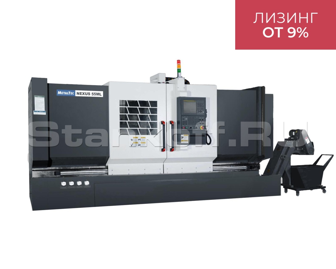

Токарный обрабатывающий центр NEXUS 55M
Токарный обрабатывающий центр с наклонной станиной NEXUS предназначен для производства различных типов металлических изделий и разработан в сотрудничестве с японскими инженерами. Данный станок широко используется на опытных производствах и предприятиях металлообрабатывающей отрасли.
Высокие технические характеристики станка и его надежность гарантированы за счет установленных компонентов и узлов от ведущих мировых производителей, что позволяет использовать его для обработки деталей с высокой точностью и повторяемостью.
Токарный обрабатывающий центр NEXUS обладает высокой жесткостью > HRC55 и применяется для скоростной обработки внутренних и наружных поверхностей деталей с криволинейным и ступенчатым профилем, включая сверление, зенкерование, нарезание резьбы.

Конструктивные особенности
Кабинетное ограждение
Высокое качество лакокрасочного покрытия и эргономичный дизайн обеспечивают современный вид оборудования. Кабинетное ограждение обеспечивает защиту оператора станка от возможных травм в процессе работы – возможный контакт с подвижными элементами станка, отлетающая стружка, СОЖ и масло. Концевой датчик установлен на станке с целью предотвращения внезапного включения станка с открытой створкой двери, тем самым увеличивая уровень безопасности производственного процесса.
Наклонная монолитная станина из чугуна с углом наклона 45°
Отсутствие вибраций при обработке, жесткость и стабильность конструкции.
