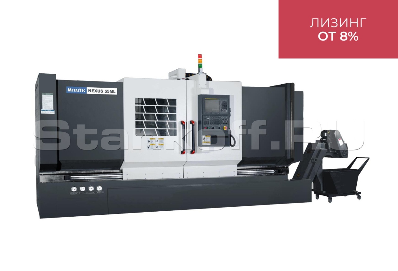

Токарный обрабатывающий центр NEXUS 55ML
Рекомендуем предложения
Токарный обрабатывающий центр с наклонной станиной NEXUS предназначен для производства различных типов металлических изделий и разработан в сотрудничестве с японскими инженерами. Данный станок широко используется на опытных производствах и предприятиях металлообрабатывающей отрасли.
Высокие технические характеристики станка и его надежность гарантированы за счет установленных компонентов и узлов от ведущих мировых производителей, что позволяет использовать его для обработки деталей с высокой точностью и повторяемостью.

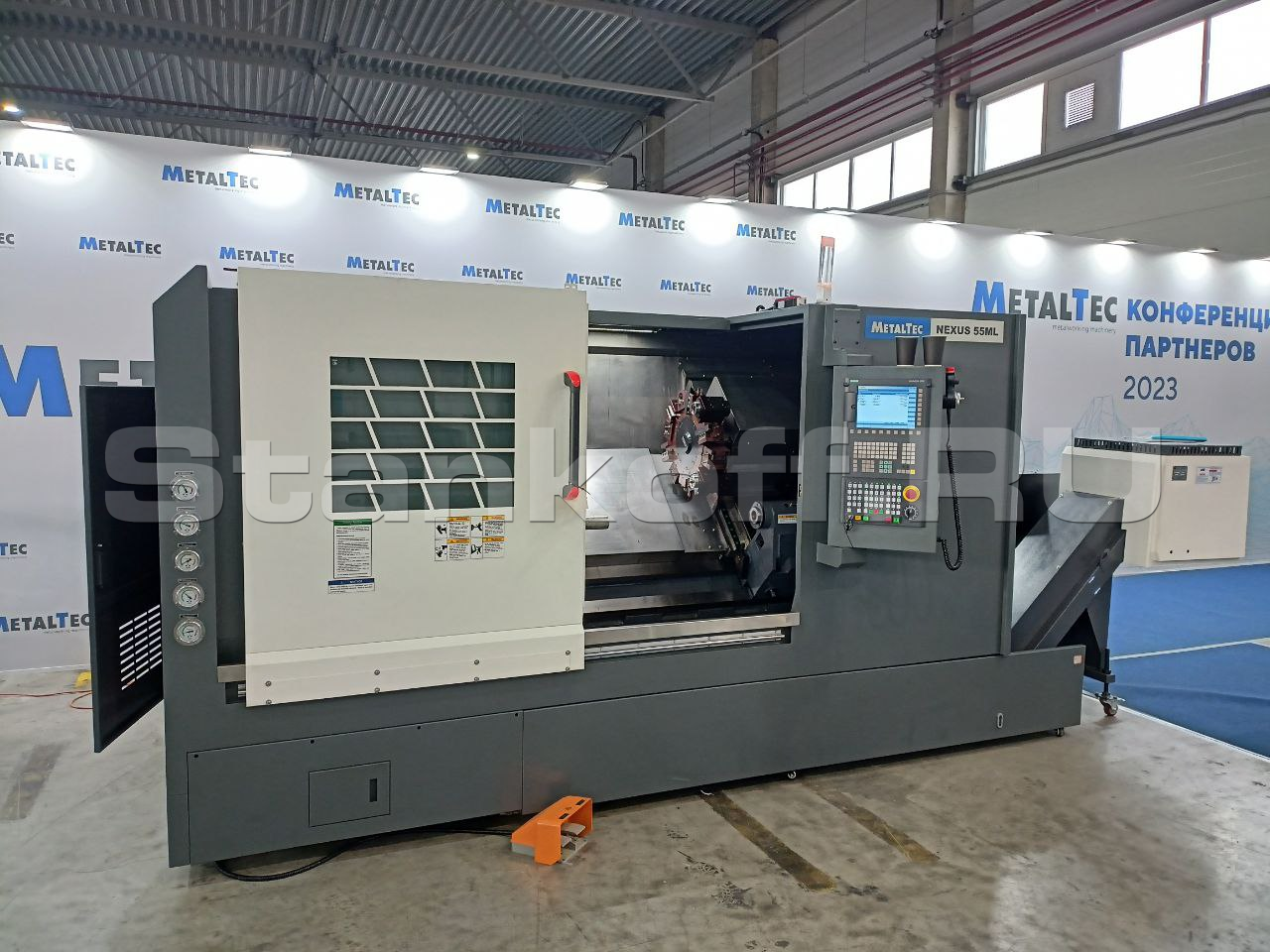

Кабинетное ограждение
Высокое качество лакокрасочного покрытия и эргономичный дизайн обеспечивают современный вид оборудования. Кабинетное ограждение обеспечивает защиту оператора станка от возможных травм в процессе работы – возможный контакт с подвижными элементами станка, отлетающая стружка, СОЖ и масло. Концевой датчик установлен на станке с целью предотвращения внезапного включения станка с открытой створкой двери, тем самым увеличивая уровень безопасности производственного процесса.

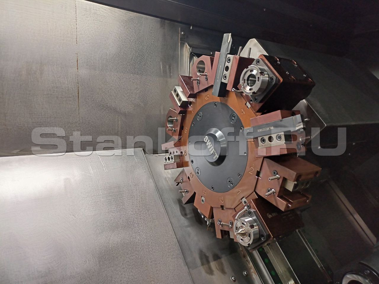

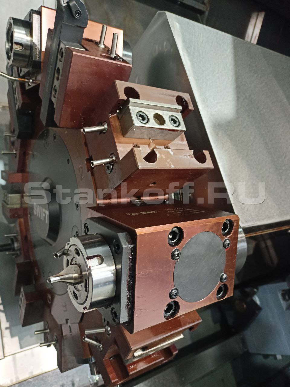

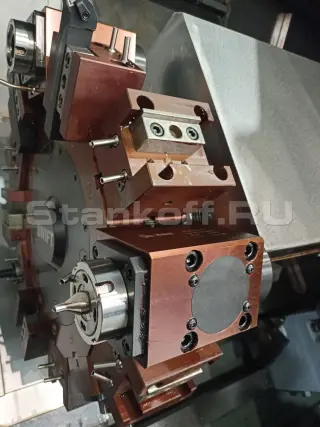

12-ми позиционный резцедержатель с приводным инструментом
Повышение производительности металлообработки за счет сокращения времени на смену инструмента.Смена вида операции происходит автоматически, благодаря закрепленной в держателе оснастке и быстрой переустановке резца в нужную позицию.

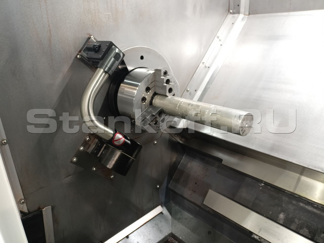

Гидравлический патрон IVY 200 мм
Предназначен для быстротечного зажима прутков и заготовок цилиндрического и иного сечения (четырехгранных, шестигранных и др.)Точность центрирования обеспечивается за счет упруго деформируемых зажимных элементов (кулачков), перемещающимися одновременно.
За счет этого обеспечивается самоцентрирование прутка или детали в патроне. Погрешность точности центрирование детали не превышает 0.05 – 0.08 мм

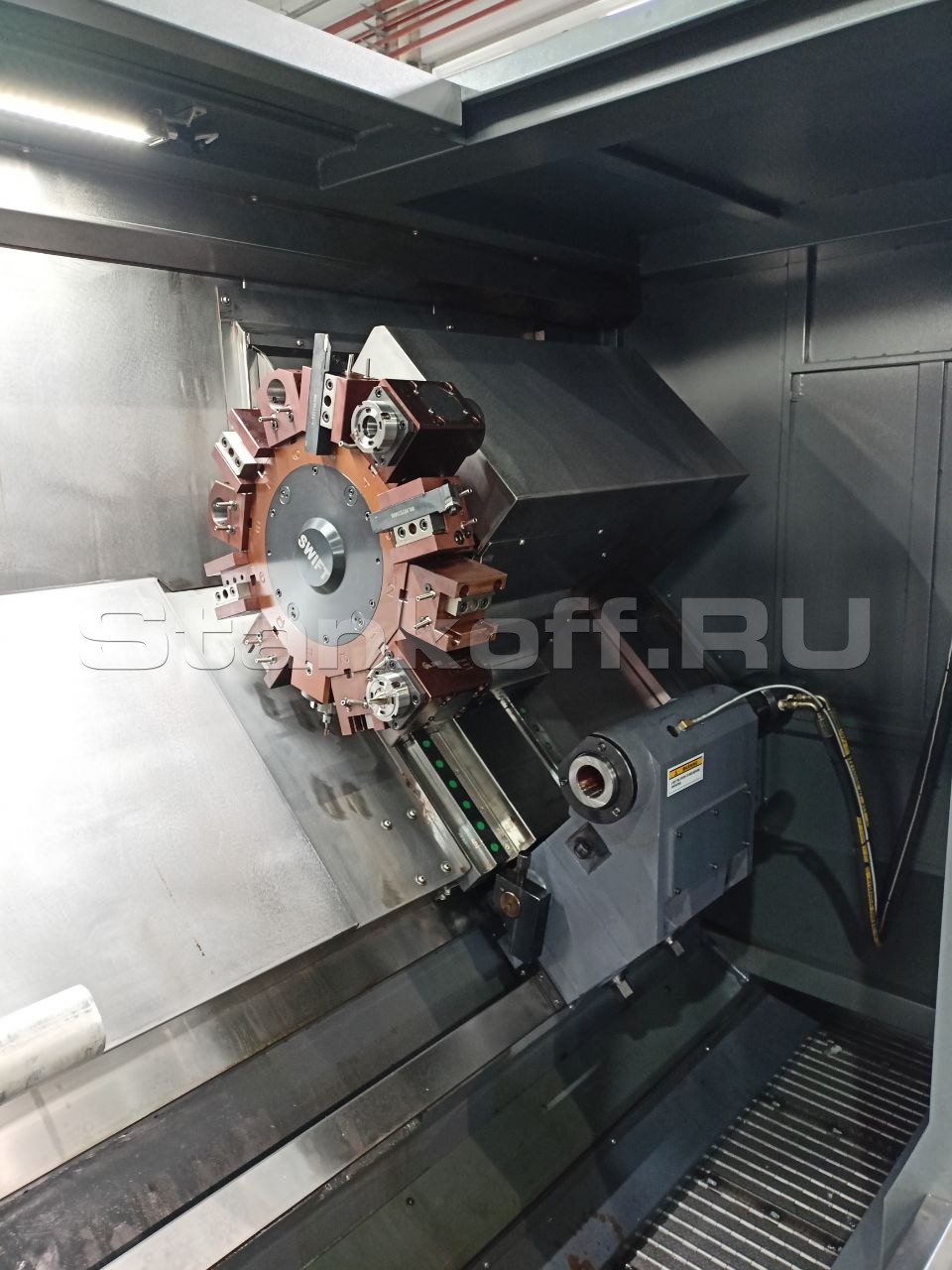

Задняя (упорная) бабка
Это узел токарного станка для фиксации (поджатия) обрабатываемых заготовок с помощью упорного или вращающегося центра. На универсальных станках также используется для установки режущего инструмента: сверл, зенкеров, разверток.Задняя бабка ни при каких условиях произвольно не сдвигается, давая правильное положение оси центра, и возможность быстрой установки по оси станка
Устойчивость и надежное положение оси задней бабки являются необходимыми условиями для получения удовлетворительных результатов при обработке в центрах и устранения возможности аварий из-за вырывания обрабатываемой детали. Это зависит от закрепления корпуса задней бабки на столе станках.
Конус Морзе МТ4.

Состоит из неподвижной базы и мобильной руки, которая может двигаться в позицию замера в двух режимах: 1. вручную, оператором. Идеально для средней загруженности производства и средним уровнем автоматизации. 2 автоматически, электроприводом: рука контролируется ЧПУ, идеально для высокой загруженности производства и высоким уровнем автоматизации.Это является необходимым условием для проверки инструментов на предмет износа и поломки в течение цикла обработки.

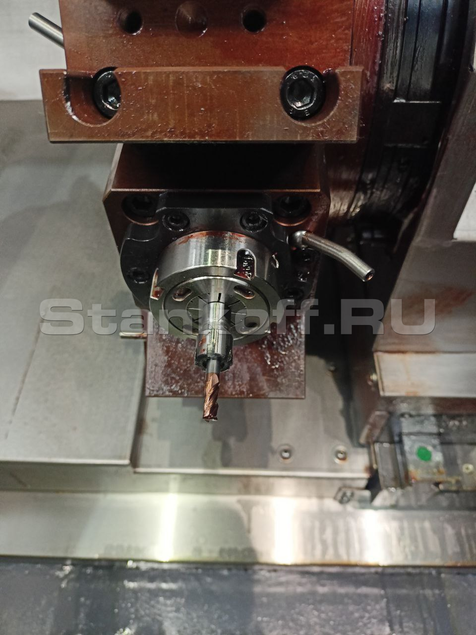

| Приводной инструмент | |
| BMT55-ER32-0°, шт | 1 |
| BMT55-ER32-90°, шт | 2 |
| Оптимальная мощность, кВт | 3,3 |
| Макс. крутящий момент, Нм | 50 |
| Макс. допустимые обороты, об/мин | 6000 |
| Рабочий диапазон оборотов, об/мин | 5600 |
