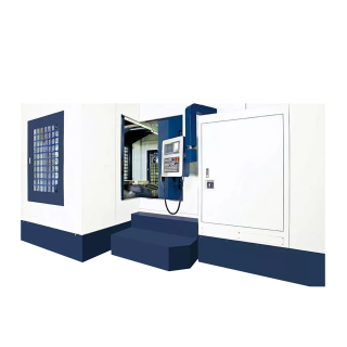

Станок предназначен для точной и высокопродуктивной обработки коробчатых и плоских деталей из стали, серого чугуна и различных сплавов. Также возможно применение для обработки форм, штампов и серийного производства деталей с использованием системы смены паллет. Работа в автоматическом цикле обеспечена за счет автоматической смены инструмента из инструментального магазина. Дополнительная оснастка станка дает возможность применения высокопроизводительных инструментов с центровым подводом охлаждающей жидкости. Поворотный стол, управляемый системой ЧПУ (ось «B») дает возможность обработки деталей с нескольких сторон или позволяет повысить производительность благодаря использованию большего числа зажимных приспособлений.

Конструкция станины была спроектирована компьютером на основе современных программ и технологий, благодаря чему была достигнута необходимая жесткость для повышения точности и качества обработки. Станина и колонна изготовлены из модифицированного высококачественного чугуна Meehanite методом литья с дополнительными рёбрами жёсткости внутри станины.
Оптимальное расположение направляющих по осям позволяет конструкции выдерживать большие нагрузки и обеспечивает стабильную и продолжительную работу при повышенных нагрузках.
