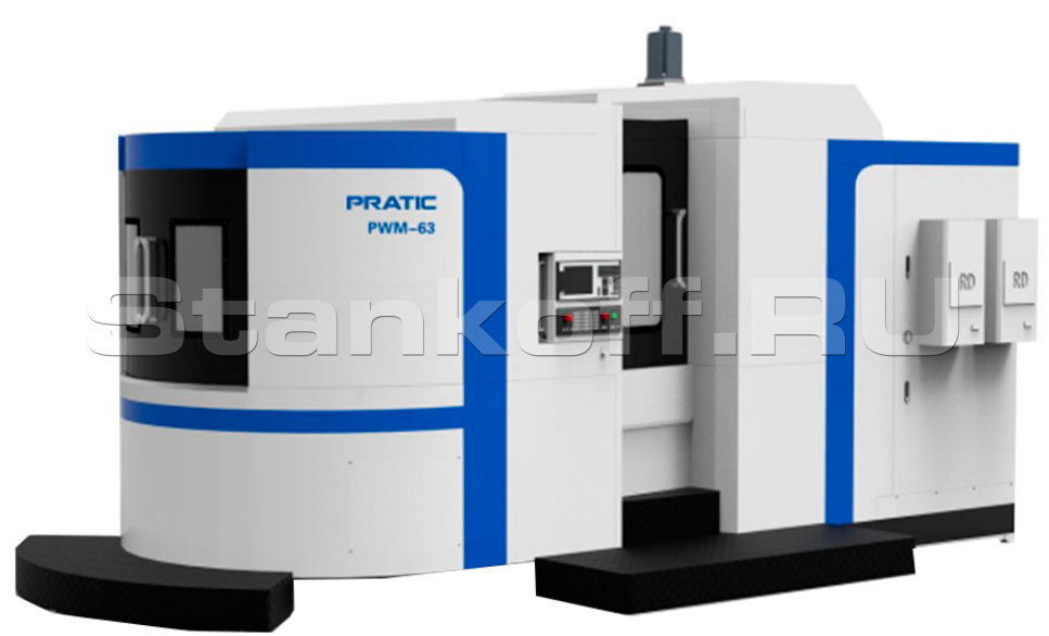

Многофункциональный горизонтальный фрезерный обрабатывающий центр PRATIC PWM-63
Серия PWM имеет преимущества перед традиционными линиями производства: один центр эквивалентен нескольким машинам, экономия пространства; непрерывная загрузка обеспечивает высокую скорость и гибкость в производстве; занимает меньше места и увеличивает производственную мощность; повышенная точность и эффективность труда благодаря сокращению зажимов и ошибок.

Преимущества
Встроенная станина обеспечивает высокую жесткость и высокие динамические характеристики.
1) Кровать-ступенька PRATIC. Вес колонны уменьшен за счет обеспечения жесткости для получения более высоких динамических характеристик и большей устойчивости к опрокидыванию.
2) Т-образная межслойная кровать. Виброустойчивость увеличена на 1,5 %, компактная конструкция обеспечивает повышенную жесткость.
3) Интегральная конструкция станины и гнезда подшипника.
Мощные возможности обработки.
  • Увеличенный ход обработки по сравнению с аналогичным оборудованием на рынке;
  • Грузоподъемность рабочего стола 1,5 тонны;
  • Чем больше грузоподъемность, тем больше возможностей обработки.
Оптимальная конфигурация и компоновка, обеспечивающие удобство и эффективность использования машины.
1) Сменный поворотный стол, время замены меньше.
2) Гидравлическая станция.
3) Масляный радиатор(Масляный радиатор и гидравлическая станция расположены независимо от основной машины для простоты обслуживания).
4) Электрический шкаф крепится болтами к кров
