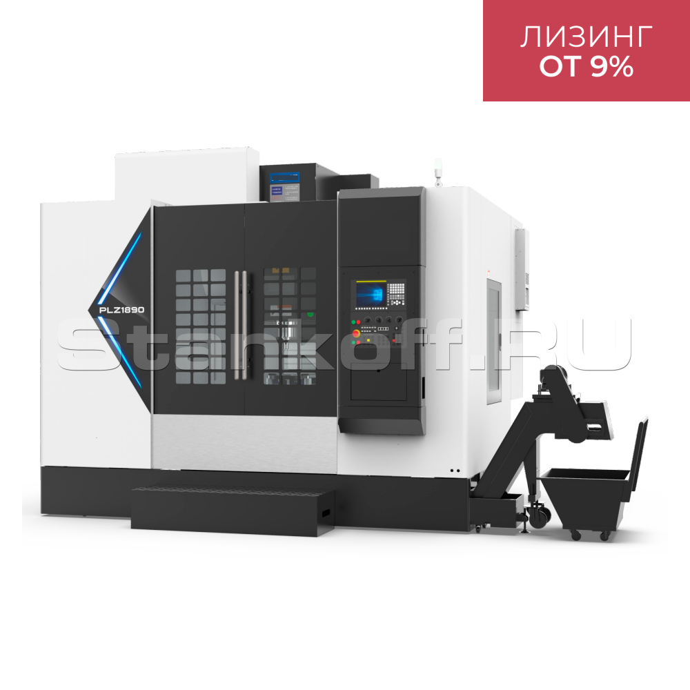

Компания PRATIC представляет вертикально-фрезерный станок серии PLZ с ЧПУ, который представляет собой высокоточный обрабатывающий центр. Этот станок выполняет несколько ключевых операций, таких как фрезерование, сверление, растачивание и нарезание резьбы, и может использоваться для обработки различных металлических материалов, включая алюминий, сталь и медь.
Технические Преимущества и Точность Обработки
Основные преимущества этого станка достигаются благодаря современной системе ЧПУ. Он обладает высокой скоростью и точностью благодаря динамическим сервоприводам по осям X/Y/Z и использованию комплектующих от мировых производителей.
Кроме того, станок оборудован автоматическим конвейером для эффективного удаления стружки, что увеличивает его производительность и удобство в эксплуатации.
Применение в Различных Отраслях
PRATIC PLZ находит применение в различных отраслях, включая производство автомобилей, аэрокосмической индустрии, медицинской техники, производстве штампов и пресс-форм, а также в изготовлении компонентов для машин и многих других областях.
