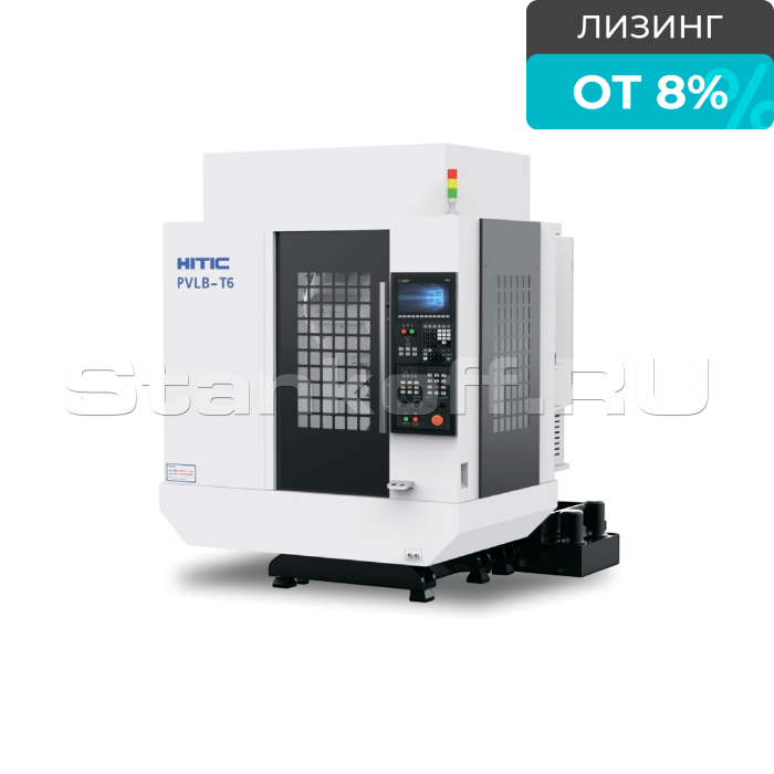

Вертикальный обрабатывающий центр с ЧПУ HITIC PVLB-T6 — это высокоточный трехосевой станок, предназначенный для выполнения широкого спектра операций: фрезерования, сверления, растачивания и нарезания резьбы.
Станок предназначен для обработки металлических заготовок из алюминия, стали, меди. Широко применяется в производстве компонентов для автомобильной, аэрокосмической и медицинской отраслей, а также в изготовлении пресс-форм, штампов и сложных деталей машиностроения.
Модель HITIC PVLB-T6 оснащена современной системой ЧПУ, которая обеспечивает стабильное качество обработки, высокую точность и повторяемость. Высокую производительность и динамику перемещений обеспечивают мощные сервоприводы по всем трем осям (X, Y, Z), а также использование комплектующих от ведущих мировых производителей.
