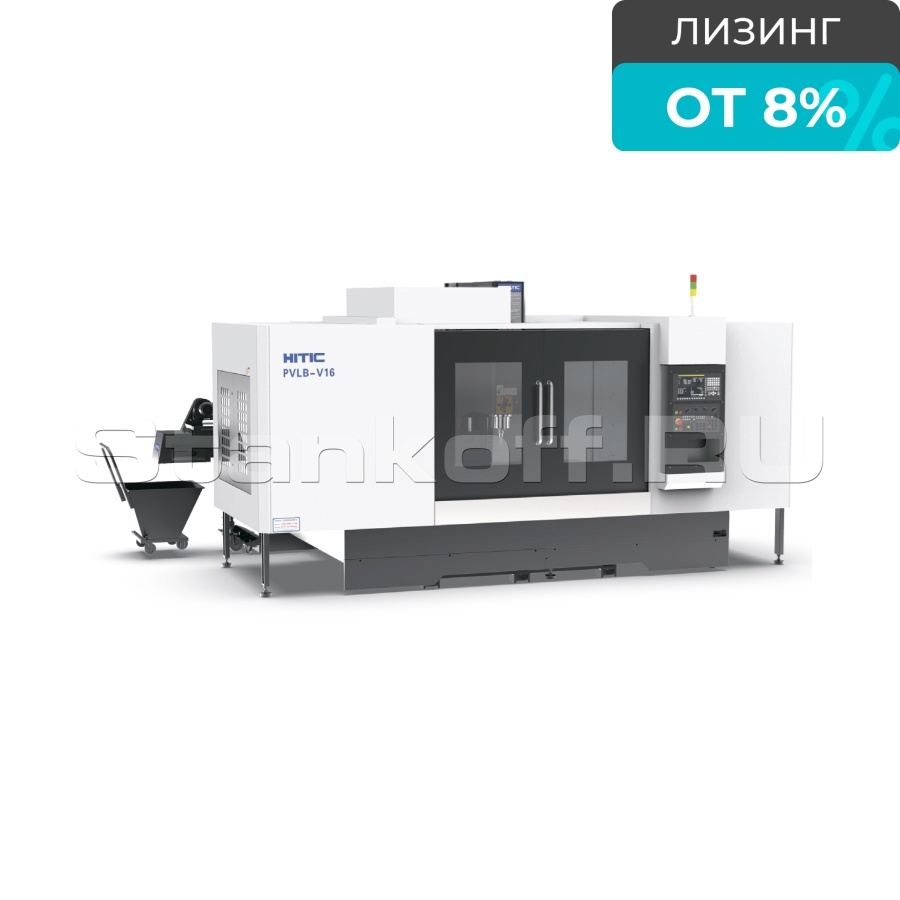

Вертикальный обрабатывающий центр с ЧПУ HITIC PVLB-V16 — это высокоточный трехосевой станок, предназначенный для выполнения широкого спектра операций: фрезерования, сверления, растачивания и нарезания резьбы.
Станок предназначен для обработки металлических заготовок из алюминия, стали, меди. Широко применяется в производстве компонентов для автомобильной, аэрокосмической и медицинской отраслей, а также в изготовлении пресс-форм, штампов и сложных деталей машиностроения.
Модель HITIC PVLB-V16 оснащена современной системой ЧПУ, которая обеспечивает стабильное качество обработки, высокую точность и повторяемость. Высокую производительность и динамику перемещений обеспечивают мощные сервоприводы по всем трем осям (X, Y, Z), а также использование комплектующих от ведущих мировых производителей.

А-образная конструкция
Колонна станка выполнена в виде А-образной конструкции, оптимизированной с применением трёхмерного моделирования, что гарантирует высокую жёсткость и стабильность при обработкеКлючевые элементы конструкции — включая основание, колонну и другие узлы — изготовлены из высококачественного виброустойчивого чугуна Meehanite HT300. Этот материал обладает отличными демпфирующими свойствами и служит прочным основанием для всего станка. Тепловая обработка и естественное старение полностью устраняют остаточные внутренние напряжения в материале.
ШВП
На трех осях установлены шариковые винтовые пары класса точности C3, в сочетании с высококачественными подшипниками и высокоточными стопорными гайками для обеспечения точности и плавности работы станка.
Направляющие
На станке применены высокоточные роликовые направляющие на всех осях P-класса точности (HIWIN / PMI).
Устройство автоматической смены инструмента
Магазин инструментов револьверного типа с 24 позициями для инструментов, время смены инструмента составляет всего 2 секунды.
Система смазки
Автоматическая централизованная система смазки компонентов станка.
Панель управления
Панель управления интегрирована в корпус станка, что облегчает доступ и управление. Для удобстваоборудование оснащено переносным ручным пультом управления с маховичком (MPG).
Конвейер для стружки
Конвейер цепного типа с тележкой для стружки и баком СОЖ.Система ЧПУ FANUC 0i-MODEL F
