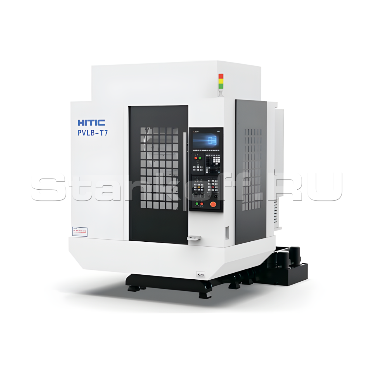

Вертикальный обрабатывающий центр с ЧПУ HITIC PVLB-T7 — это высокоточный трехосевой станок, предназначенный для выполнения широкого спектра операций: фрезерования, сверления, растачивания и нарезания резьбы.
Станок предназначен для обработки металлических заготовок из алюминия, стали, меди. Широко применяется в производстве компонентов для автомобильной, аэрокосмической и медицинской отраслей, а также в изготовлении пресс-форм, штампов и сложных деталей машиностроения.
Модель HITIC PVLB-T7 оснащена современной системой ЧПУ, которая обеспечивает стабильное качество обработки, высокую точность и повторяемость. Высокую производительность и динамику перемещений обеспечивают мощные сервоприводы по всем трем осям (X, Y, Z), а также использование комплектующих от ведущих мировых производителей.
| Система управления | FANUC (Япония) |
| Шпиндель (механический) | HITIC BT30 (Китай) |
| Подшипник P4 | IBC/SKF (Германия/Швеция) |
| ШВП C3 | PMI (Тайвань) |
| Направляющие | PMI (Тайвань) |
| Инструментальный магазин | POJU/Deta (Китай/Тайвань) |
| Пневмокомпоненты | AIRTAC/YOSHIN/ZGSDQD (Тайвань/Китай) |
| Пуск привода | Mitsubishi (Япония) |
| Электрокомпоненты | Schneider/Mitsubishi (Франция/Япония) |
Конструктивные особенности
А-образная конструкция
Колонна станка выполнена в виде А-образной конструкции, оптимизированной с применением трёхмерного моделирования, что гарантирует высокую жёсткость и стабильность при обработкеКлючевые элементы конструкции — включая основание, колонну и другие узлы — изготовлены из высококачественного виброустойчивого чугуна Meehanite HT300. Этот материал обладает отличными демпфирующими свойствами и служит прочным основанием для всего станка. Тепловая обработка и естественное старение полностью устраняют остаточные внутренние напряжения в материале.
ШВП
На трех осях установлены шариковые винтовые пары класса точности C3, в сочетании с высококачественными подшипниками и высокоточными стопорными гайками для обеспечения точности и плавности работы станка.
Направляющие
На станке применены высокоточные роликовые направляющие на всех осях P-класса точности (HIWIN / PMI).
Устройство автоматической смены инструмента
Магазин инструментов револьверного типа с 21 позициями для инструментов, время смены инструмента составляет всего 1,8 секунды.
Система смазки
Автоматическая централизованная система смазки компонентов станка.
Панель управления
Панель управления интегрирована в корпус станка, что облегчает доступ и управление. Для удобстваоборудование оснащено переносным ручным пультом управления с маховичком (MPG).
истема ЧПУ Fanuc 0i-MF Plus
Одна из самых мощных и стабильных систем цифрового управления, с мощными PLC и центральным процессором, превосходным качеством и динамической точностью управления, высоким разрешением и высокой частотой дискретизации. Наиболее распространенная система ЧПУ в России. Исключительная надежность с наработкой на отказ до 50 лет. Интерфейс полностью на русском языке. 10,4-дюймовый LCD-дисплей, 2 Мб памяти. Интерфейсы подключения USB и Ethernet (RJ-45). Базовый комплект включает пакет высокоскоростной и высокоточной обработки AICC-1 для оптимизации ускорения и торможения приводов и контроля прохождения траектории. Функция жесткого нарезания резьбы.Комплектация
- Специализированный CNC-контроллер
- Высокожесткий механический шпиндель
- Серводвигатель шпинделя с функцией жесткого нарезания резьбы
- Высокопроизводительные серводвигатели по осям X, Y, Z
- Централизованная система автоматической подачи СОЖ на направляющие
- Станина и основные движущиеся части изготовлены из литья
- Маслоохладитель шпинделя
- Полностью закрытое защитное ограждение из листового металла
- Система охлаждения резания с водяной струей
- Интегрированный операционный шкаф
- Съемный ручной маховик
- LAN-порт
- Трансформатор 15 кВА
- Наклонный инструментальный магазин на 21 инструмент BT30
- Съемный поддон для стружки (с системой охлаждения)
- Трехцветный сигнальный светильник
- Рабочее освещение станка
- Пневматический и водяной пистолеты для очистки
- Безопасный дверной замок SS/E-01A
| Перемещения | |
| X ось, мм | 700 |
| Y ось, мм | 450 |
| Z ось, мм | 350 |
| Расстояние от торца шпинделя до поверхности стола, мм | 145 - 495 |
| Рабочий стол | |
| Размеры, мм | 800 × 420 |
| Максимальная нагрузка, кг | 300 |
| Количество/ширина Т-пазов, мм | 3 / 14 |
| Расстояние между Т-пазами (шаг), мм | 125 |
| Шпиндель | |
| Максимальная частота вращения, об/мин | 20 000 |
| Мощность (S1 / S6-40%), кВт | 4,8 / 9 |
| Крутящий момент (S1 / S6-40%), Нм | 10 / 19 |
| Привод от двигателя к шпинделю, тип | Прямой привод (Direct drive) |
| Конус, тип | BT-30 |
| Динамическая балансировка (ISO1940) | G1 |
| Подачи | |
| Направляющие по X, тип | Качения, роликовые |
| Направляющие по Y, тип | Качения, роликовые |
| Направляющие по Z, тип | Качения, роликовые |
| Макс. ускоренные перемещения, м/мин | 48 / 48 / 48 |
| Диапазоны рабочих подач, мм/мин | 1-10 000 |
| Точность позиционирования, мм | ±0,005 |
| Повторяемость, мм | ±0,003/300 |
| Мощность двигателей осей, кВт | 2,5 / 2,5 / 2,7 |
| Крутящий момент двигателей, Нм | 8-32 / 8-32 / 12-46 |
| Инструментальный магазин | |
| Тип | Револьверный тип |
| Количество позиций, шт | 21 |
| Макс. диаметр инструмента (занятые/свободные ячейки), мм | Ø60 / 80 |
| Максимальная длина инструмента, мм | 250 |
| Максимальный вес инструмента, кг | 3 |
| Время смены инструмента (И-И), секунд | 1,8 |
| Трансформатор | |
| Мощность, кВт | 15 |
| Пневмосистема | |
| Давление внешней сети, МПа | 0,6-0,8 |
| Система смазки | |
| ШВП | Автоматическая |
| Линейные направляющие | Автоматическая |
| Охлаждение | |
| Мощность привода, кВт | 0,75 |
| Тип системы | Водоструйная внешняя |
| Удаление стружки | |
| Тип | Цепной |
| Детали защиты | |
| Рабочая зона | Закрытая кабинетная защита |
| Направляющие | Телескопическая защита |
| Условия эксплуатации | |
| Электропитание | 3Ф, 380В, 50Гц |
| Температура, ℃ | 5 - 40 |
| Влажность, % | 30 - 75 |
| Вибрация | < 0.5G |
| Грузоподъемность, т/м² | 2 |
| Заземление, Ω | <10 |
| Габаритные размеры | |
| Высота, мм | 2 650 |
| Ширина, мм | 2 380 |
| Длина, мм | 1 900 |
| Вес, кг | 3 300 |
