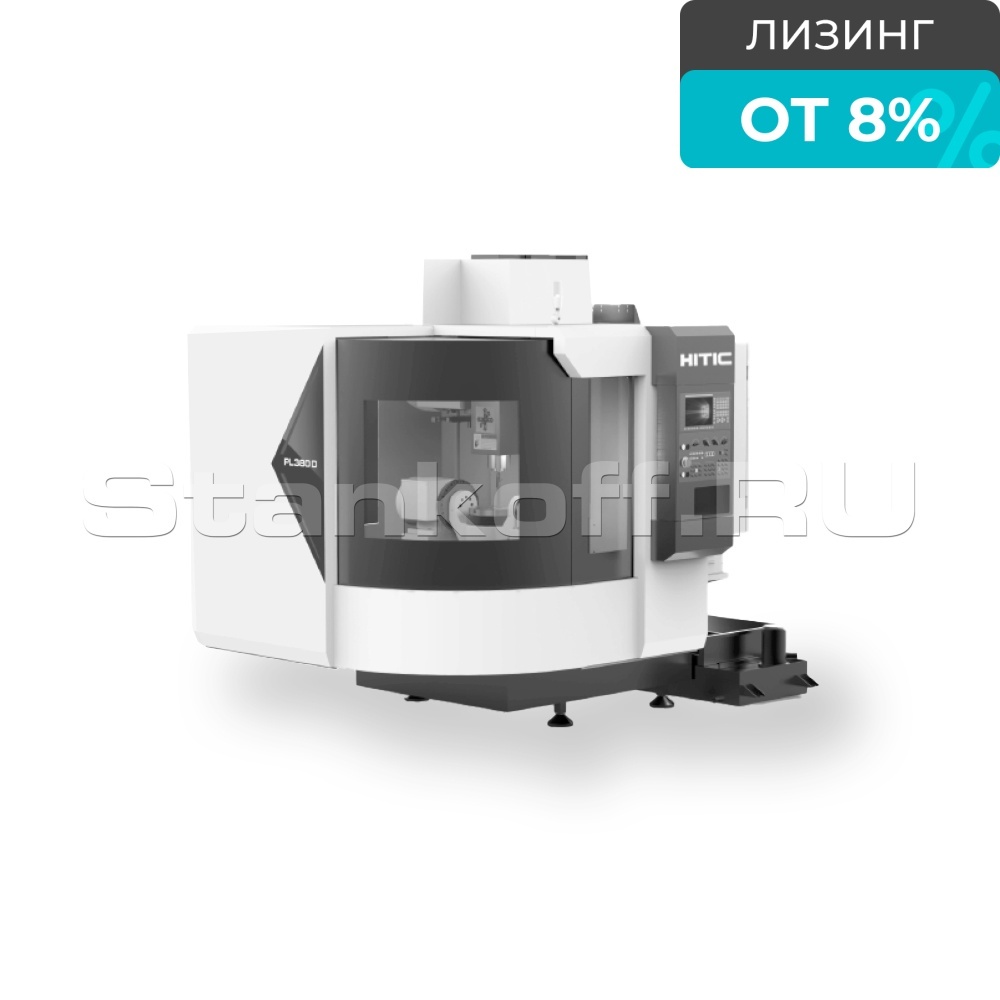

Пятиосевой вертикальный фрезерный обрабатывающий центр с ЧПУ HITIC PL-380D Siemens
Вертикальный обрабатывающий центр с ЧПУ HITIC PL-380D — это универсальный пятиосевой станок, предназначенный для комплексной обработки металлических деталей из алюминия, стали и меди. Он совмещает в себе функции фрезерования, сверления, растачивания и нарезания резьбы. Используется в таких отраслях, как автомобилестроение, авиакосмическая и медицинская промышленность,
а также при изготовлении пресс-форм, штампов и компонентов машин.
Преимущества:
  • Высокоточная 5-осевая обработка по технологии (3+2) для сложных геометрий и максимальной точности;
  • Стабильное качество обработки благодаря современной системе числового программного управления (ЧПУ);
  • Повышенная производительность и точность за счёт мощных динамических сервоприводов по осям X, Y и Z;
  • Встроенный наклонно-поворотный стол с осями A и C обеспечивает гибкость при многоугольной обработке;
  • Компактная вертикальная конструкция с удобной эргономикой и простым обслуживанием.
