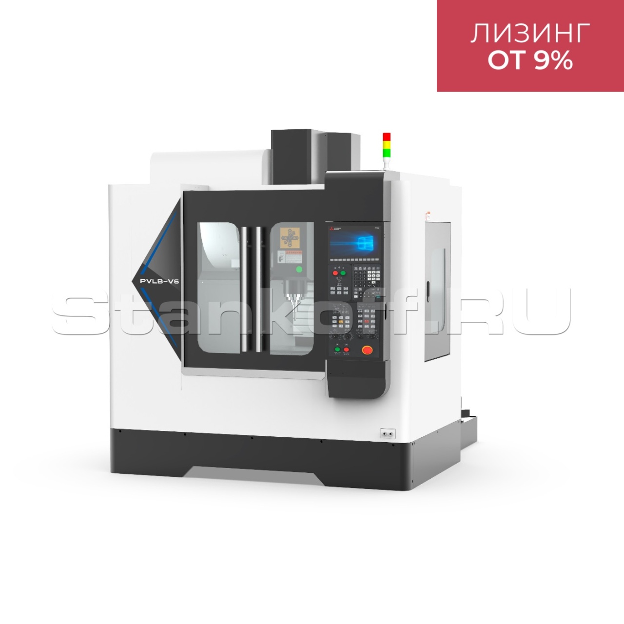

Вертикальный обрабатывающий центр с ЧПУ HITIC PVLB-V6 — это высокоточный трехосевой станок, предназначенный для выполнения широкого спектра операций: фрезерования, сверления, растачивания и нарезания резьбы.
Станок предназначен для обработки металлических заготовок из алюминия, стали, меди. Широко применяется в производстве компонентов для автомобильной, аэрокосмической и медицинской отраслей, а также в изготовлении пресс-форм, штампов и сложных деталей машиностроения.
Модель HITIC PVLB-V6 оснащена современной системой ЧПУ, которая обеспечивает стабильное качество обработки, высокую точность и повторяемость. Высокую производительность и динамику перемещений обеспечивают мощные сервоприводы по всем трем осям (X, Y, Z), а также использование комплектующих от ведущих мировых производителей.

А-образная конструкция
Колонна станка выполнена в виде А-образной конструкции, оптимизированной с применением трёхмерного моделирования, что гарантирует высокую жёсткость и стабильность при обработкеКлючевые элементы конструкции — включая основание, колонну и другие узлы — изготовлены из высококачественного виброустойчивого чугуна Meehanite HT300. Этот материал обладает отличными демпфирующими свойствами и служит прочным основанием для всего станка. Тепловая обработка и естественное старение полностью устраняют остаточные внутренние напряжения в материале.

| Перемещения | |
| X ось, мм | 600 |
| Y ось, мм | 400 |
| Z ось, мм | 500 |
| Расстояние от торца шпинделя до поверхности стола, мм | 145–645 |
| Рабочий стол | |
| Размеры, мм | 700x420 |
| Максимальная нагрузка, кг | 300 |
| Количество/ширина Т-пазов, мм | 3 / 14 |
| Расстояние между Т-пазами (шаг), мм | 125 |
| Шпиндель | |
| Максимальная частота вращения, об/мин | 12 000 |
| Мощность (S1 / S6-40%), кВт | 7 / 13,3 |
| Крутящий момент (S1 / S6-40%), Нм | 45 / 85 |
| Привод от двигателя к шпинделю, тип | Прямой привод (Direct drive) |
| Конус, тип | BT-40 |
| Динамическая балансировка (ISO1940), класс | G1 |
| Подачи | |
| Направляющие | Качения, роликовые |
| Макс. ускоренные перемещения (холостой ход) X/Y/Z, м/мин | 48 / 48 / 48 |
| Диапазоны рабочих подач X/Y/Z, мм/мин | 1-10 000 |
| Точность позиционирования X/Y/Z, мм | ±0,005 |
| Точность повторного позиционирования (повторяемость) X/Y/Z, мм | ±0,003/300 |
| Мощность двигателей осей X/Y/Z, кВт | 2.3 / 2.3 / 3.1 |
| Крутящий момент двигателей X/Y/Z, Н*м | 35 / 35 / 61 |
| Инструментальный магазин | |
| Тип | Дисковый тип |
| Количество инструментальных позиций, шт | 24 |
| Макс. диаметр инструмента при занятых / свободных соседних ячейках, мм | Ø75 / 150 |
| Макс. длина инструмента, мм | 300 |
| Макс. вес инструмента, кг | 8 |
| Время смены инструмента (И–И), секунд | 2 |
| Система питания и воздухоснабжения | |
| Трансформатор, кВт | 5 |
| Давление в сети сжатого воздуха, МПа | 0,6-0,8 |
| Система смазки | |
| Шарико-винтовая пара | Автоматическая |
| Линейные направляющие | Автоматическая |
| Охлаждение | |
| Мощность привода, кВт | 0,75 |
| Тип системы | Водоструйная система внешнего охлаждения |
| Удаление стружки | |
| Тип | Цепной |
| Детали защиты | |
| Защита рабочей зоны | Закрытая кабинетная защита |
| Защита направляющих | Телескопическая защита |
| Требования к окружающей среде | |
| Электропитание | 3Ф, 380В, 50Гц |
| Температура, ℃ | 5 – 40 |
| Влажность, % | 30 – 75 |
| Вибрация | < 0.5G |
| Грузоподъемность, т/м² | 2,5 |
| Заземление, Ω | <10 |
| Габаритные размеры | |
| Высота, мм | 2650 |
| Ширина, мм | 2450 |
| Длина, мм | 1965 + 640 |
| Вес, кг | 3200 |
