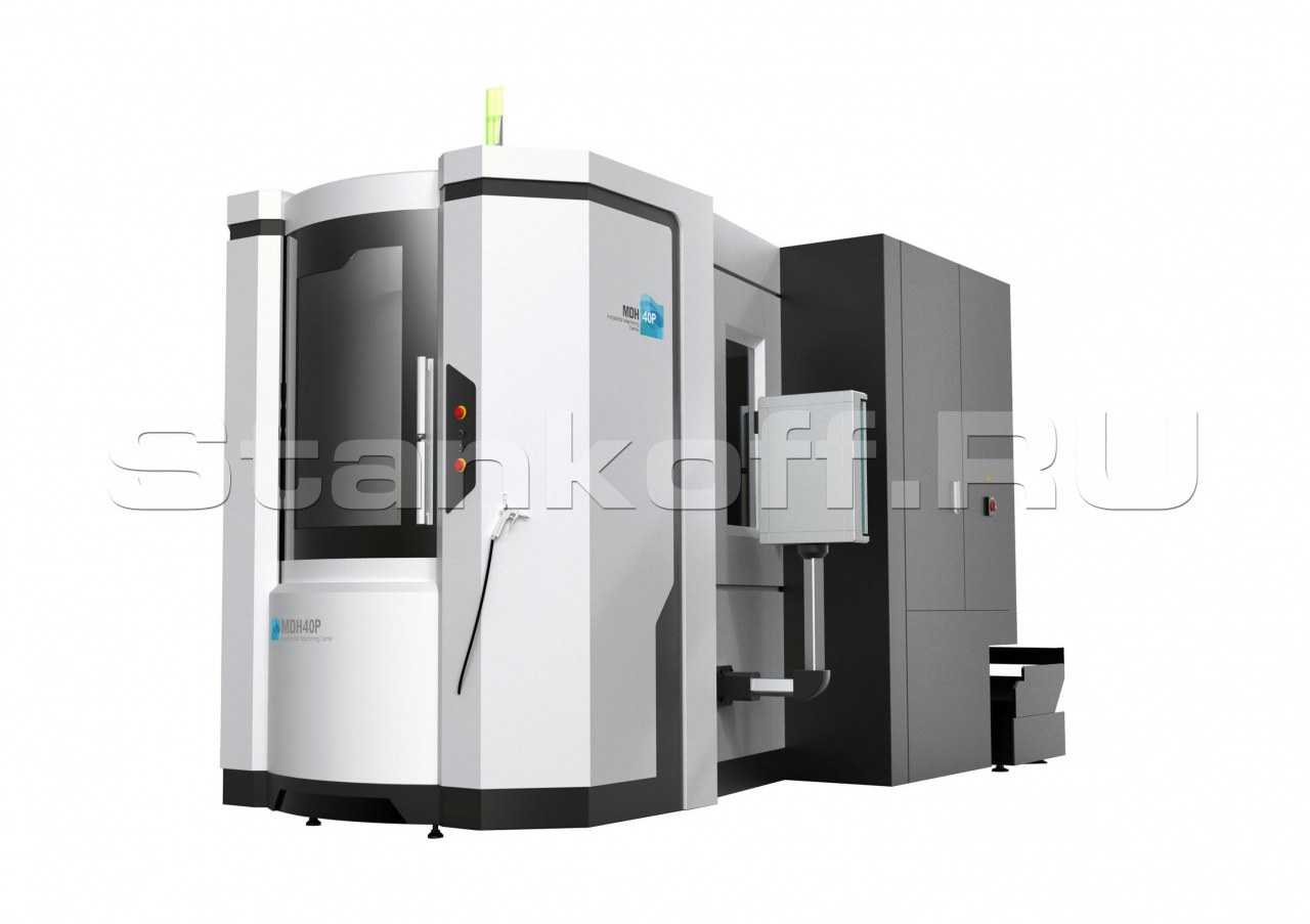

  1. Мощный, жесткий и точный горизонтальный фрезерный обрабатывающий центр с ЧПУ для тяжелых работ.
  2. Предназначен для обработки крупногабаритных заготовок коробчатой формы в тяжелом, энергетическом и траспортном машиностроении, военно-промышленном комплексе, аэрокосмической, судостроительной, металлургической промышленности.
  3. Шпиндельная бабка высокой жесткости со шпиндельным узлом большого диаметра позволяет производить силовое резание.
  4. Инновационная система ЧПУ Fanuc 31i идеально подходит для управления обработкой деталей сложной формы.
  5. Сервоприводы шпинделя и осей производства Fanuc.
  6. Высокоскоростной магазин инструментов цепного типа на 40 инструментов с синхронной заменой инструмента.
  7. Поворотный стол и три линейные оси обеспечивают возможность непрерывной обработки заготовки со всех сторон с одного установа. Заготовка обрабатывается с высокой производительностью и большим объемом снимаемой стружки, обработанная деталь имеет высокую размерную точность и низкую шероховатость обработанных поверхностей.
  8. Мощный высокоточный шпиндель 10 000 об/мин, установлен на прецизионные подшипники NSK (Япония).
  9. Большая рабочая зона и мощное основание позволяют обрабатывать тяжелые крупногабаритные заготовки.
  10. Точные линейные направляющие качения THK (Япония) с максимальной скоростью перемещений 60 м/мин.
  11. Высокоточные шлифованные шариковые винты THK (Япония) с предварительным натягом.
  12. Шариковые винты большого диаметра установлены на опоры с прецизионными подшипниками NSK (Япония) и подключены к серводвигателям с помощью высококачественной безлюфтовой муфты.
  13. Основные узлы станка имеют усиленную тяжелую конструкцию, изготовлены из высокопрочного чугуна, прошли термообработку и искусственное старение и не имеют внутренних напряжений.
  14. Шпиндель и опоры ШВП по осям охлаждаются с помощью масляного охладителя с принудительной циркуляцией масла.
  15. Высокая жесткость и вибростойкость станка позволяют работать с большим съемом стружки, использовать прогрессивные режимы резания и полностью раскрыть потенциал современного режущего инструмента.
  16. Стол с прямым приводом (индексация 1°) либо с приводом через червячный редуктор (индексация 0,001°, опция).
  17. Система подачи СОЖ с баком большой емкости.
  18. Функция жесткого нарезания резьбы.
  19. Полностью закрытая рабочая зона с защитными устройствами.
  20. Два шнековых транспортера для удаления стружки из зоны резания (опция: ленточные транспортеры).
  21. Автоматическая импульсная система смазки направляющих.
  22. Большеразмерные раздвижные двери с бронированным стеклом.
  23. Шпиндель станка прошел высокоскоростную динамическую балансировку на специальном испытательном стенде, отсутствие вибраций и резонанса гарантирует стабильно высокую точность обработанных деталей.
  24. Пистолет для обдува рабочей зоны сжатым воздухом и пистолет подачи СОЖ облегчают удаление стружки с заготовки.
Электропитание
Общая потребляемая мощность 20 кВт 380 В ~50 Гц
Мощность двигателя шпинделя (продолжительно / 30 мин) 7,5 / 11 кВт
Система управления
Система ЧПУ Fanuc 31i
Станочные данные
Размер стола (Д х Ш) 400 х 400 мм (опция: 500 х 500 мм)
Количество паллет 2
Тип стола с прямым приводом
(опция: привод с червячным редуктором)
Тип направляющих качения
Минимальный угол индексации 1° (стол с прямым приводом)
0,001° (стол с червячным редуктором)
Время индексации стола на угол 90° 1,9 с
Время смены паллет 5 с
Расстояние от оси шпинделя до поверхности стола 80 - 700 мм
Расстояние от торца шпинделя до центра стола 150 - 860 мм
Максимальный вес обрабатываемой заготовки 400 кг
Шпиндель
Максимальное число оборотов шпинделя 10000 об/мин
Тип привода шпинделя прямой привод
Конец шпинделя BT40
Перемещения и подачи
Перемещение по оси Х 630 мм
Перемещение по оси Y 620 мм
Перемещение по оси Z 710 мм
Скорость рабочей подачи по всем осям 20 000 мм/мин
Скорость быстрого хода по осям Х, Y, Z 60 000 мм/мин
Точность
Повторяемость ± 0,0025 мм
Позиционирование ± 0,004 мм
Сменщик инструмента
Тип сменщика инструмента цепной
Количество инструмента 40 (опции: 60, 80, 120)
Максимальный диаметр / длина инструмента 82 (150) / 350 мм
Максимальная масса инструмента 8 кг
Время смены инструмента 1,2 с
Габаритные размеры
Подключение сжатого воздуха 6 бар
Габаритные размеры (Д х Ш х В) 4950 x 2520 x 2770 мм
Масса станка 8000 кг
