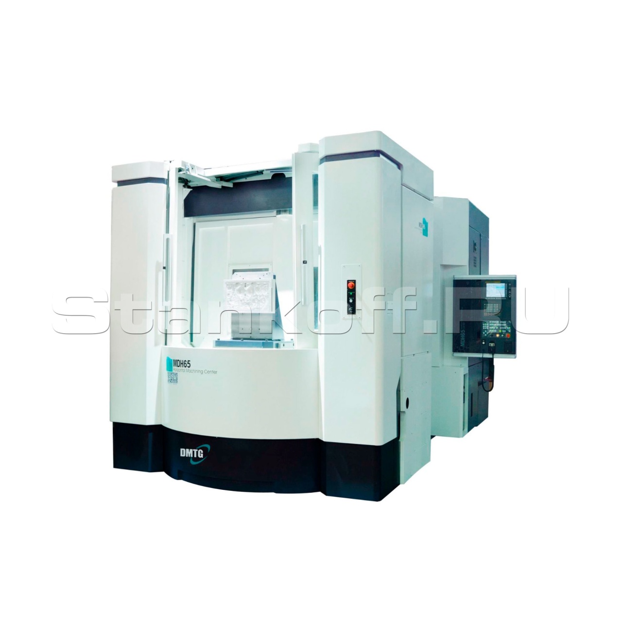

Горизонтальный фрезерный обрабатывающий центр MDH65
Горизонтальный фрезерный обрабатывающий центр MDH65 —  станок с ЧПУ, предназначенный для производства крупногабаритных деталей коробчатой формы. К таким деталям относятся блоки цилиндров, корпуса редукторов и пресс-формы. Станок MDH65 имеет двухпаллетный индексируемый поворотный стол с устройством автоматической смены паллет, систему ЧПУ Fanuc 31i, цепной сменщик инструмента, а также масляное охлаждение шпинделя и ШВП. Оборудование идеально подходит для обработки коробчатых заготовок из любых материалов в тяжёлом, энергетическом и транспортном машиностроении, военно-промышленном комплексе, аэрокосмической, судостроительной и металлургической промышленности.
