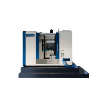

Горизонтальный фрезерный обрабатывающий центр HMC630
Станок предназначен для высокоточной обработки сложных деталей в автоматическом режиме.
Стандартная комплектация
  • Система ЧПУ Fanuc 0i MF (5);
  • 3-осевые линейные направляющие;
  • 30-позиционный магазин инструментов рычажного типа;
  • Шпиндель BT50, 6000 об/мин;
  • 2 спиральных и 1 цепной конвейер для удаления стружки;
  • Односторонний поворотный стол с дискретностью 1 градус;
  • Полное защитное ограждение.
Опции
  • Уловитель масляного тумана;
  • Измеритель инструмента Renishaw TS-27R;
  • Измеритель заготовок Renishaw OMP60;
  • 30-позиционный цепной магазин инструментов;
  • Подача охлаждающей жидкости через шпиндель.
Размер стола, мм 630×630
Перемещение по оси X, мм 1050
Перемещение по оси Z, мм 900
Перемещение по оси Y, мм 750
Расстояние от центра шпинделя до поверхности стола, мм 120-870
Расстояние от торца шпинделя до центра стола, мм 130-1030
Количество столов, шт 1
Т-пазы, мм 5-22×125
Максимальная нагрузка на стол, кг 800
Индексация стола, ° 1°×360
Максимальная скорость стола, об/мин 10
Мощность главного двигателя, кВт 15/18,5
Конус шпинделя BT50-190
Максимальная скорость шпинделя, об/мин 6000
Скорость рабочей подачи, мм/мин 1-10000
Скорость быстрого хода, м/мин 36/20/24
Инструментальный магазин Arm30
Максимальный диаметр инструмента, мм 112/200
Максимальная длина инструмента, мм 350
Максимальный вес инструмента, кг 18
Время смены инструмента (инструмент-инструмент), сек 2,5
Точность позиционирования осей X,Y,Z, мм 0,012
Точность повторного позиционирования осей X,Y,Z, мм 0,008
Точность позиционирования оси B, ″ 12
Точность повторного позиционирования оси B, ″ 6
Вес станка, кг 12000
Габаритные размеры (Д×Ш×В), мм 4850×3600×3200
