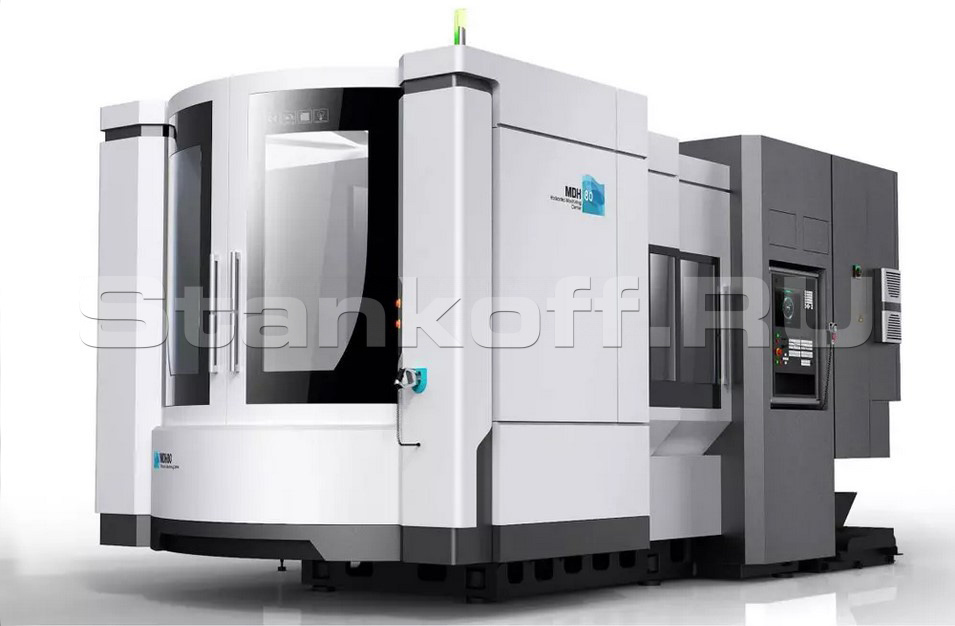

Горизонтальный фрезерный обрабатывающий центр MDH100S
Мощный, жесткий и точный горизонтальный фрезерный обрабатывающий центр с ЧПУ для тяжелых работ. Предназначен для обработки крупногабаритных заготовок коробчатой формы в тяжелом, энергетическом и траспортном машиностроении, военно-промышленном комплексе, аэрокосмической, судостроительной, металлургической промышленности.
