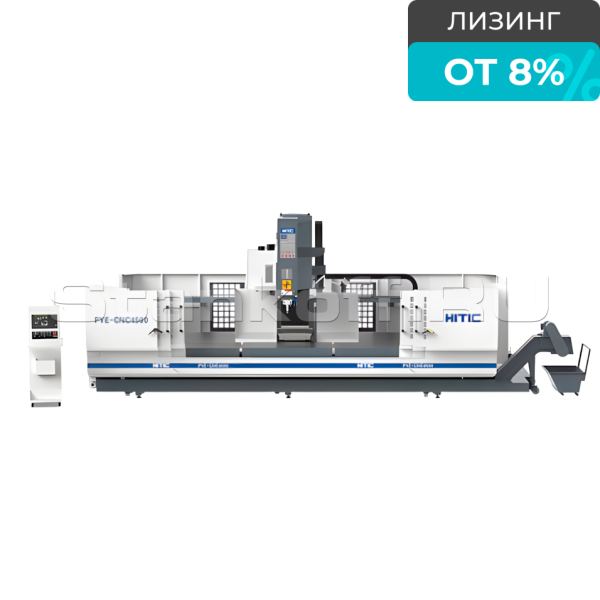

3-х осевой продольно-фрезерный обрабатывающий центр с ЧПУ и подвижной колонной PYЕ CNC4500B
Продольно -фрезерный обрабатывающий центр с ЧПУ PYЕ CNC4500B — это высокотехнологичное 3-осевое оборудование
с подвижной колонной и увеличенным ходом по осям, предназначенное для выполнения широкого спектра задач:
фрезерование, сверление, нарезание резьбы.
