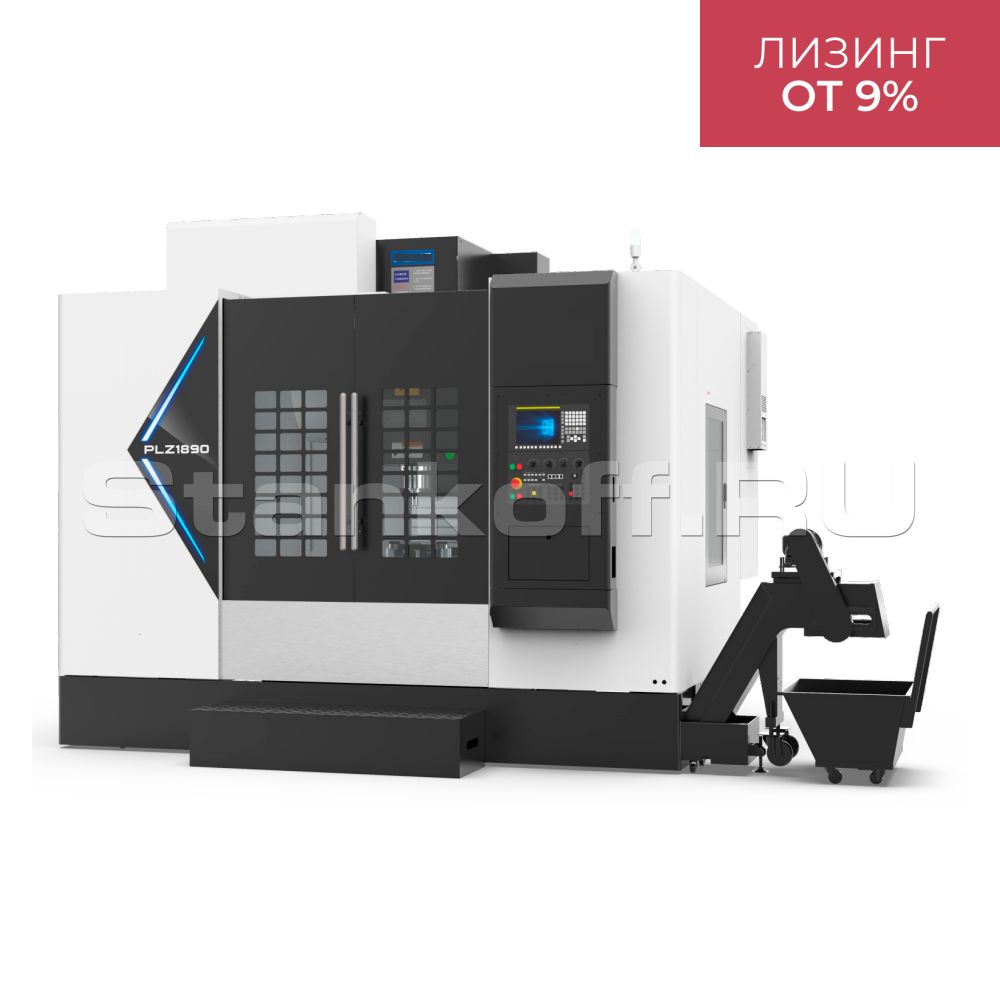

PRATIC PLZ-1890 — это высокоточный 3-осевой вертикальный обрабатывающий центр с ЧПУ, предназначенный для комплексной металлообработки. Станок объединяет функции фрезерования, сверления, растачивания и нарезания резьбы, обеспечивая стабильное качество даже при работе с высокоточными деталями. Широко используется в автомобилестроении, аэрокосмической, медицинской промышленности, при производстве пресс-форм, штампов, компонентов машин.
Особенности:
- Обработка металлов: подходит для работы с алюминием, сталью, медью и другими сплавами;
- Современная система ЧПУ FANUC, гарантирующая точность и повторяемость операций;
- Сервоприводы по осям X/Y/Z, обеспечивающие высокую динамику.

| Рабочий ход | |
| Ось X, мм | 1800 |
| Ось Y, мм | 900 |
| Ось Z, мм | 720 |
| Расстояние от торца шпинделя до центра стола, мм | 100-820 |
| Рабочий стол | |
| Размеры, мм | 2000x900 |
| Количество Т-пазов, шт | 5 |
| Ширина Т-пазов, мм | 22 |
| Расстояние между Т-пазами (шаг), мм | 165 |
| Шпиндель | |
| Скорость вращения, об/мин | 6000 |
| Мощность (S1 / S6-40%), кВт | 15/18,5 |
| Крутящий момент (S1 / S6-40%), Нм | 143/236 |
| Тип привода | Ременной |
| Конус | BT50 |
| Динамической балансировка (согласно стандарту ISO1940) | G1 |
| Подачи | |
| Направляющие | Качения,роликовые |
| Макс. ускоренные перемещения по осям X/Y/Z (холостой ход), м/мин | 24/24/15 |
| Диапазон рабочей подачи по осям X/Y/Z, м/мин | 1-10000 |
| Точность позиционирования по осям X/Y/Z, мм | 0,005 |
| Точность повторного позиционирования по осям X/Y/Z (повторяемость), мм | 0,006/0,006/0,012 |
| Мощность двигателей осей X/Y/Z, кВт | 3/3/3 |
| Крутящий момент X/Y/Z, Нм | 90 |
| Инструментальный магазин | |
| Тип | Барабанный с манипулятором смены инструмента |
| Вместимость | 24 |
| Макс. диаметр инструмента при занятых гнездах/свободных, мм | 125/200 |
| Макс. длина инструмента, мм | 350 |
| Макс. вес инструмента, кг | 18 |
| Время смены инструмента, сек | 3 |
| Требования к питанию | |
| Мощность трансформатора, кВт | 30 |
| Давление во внешней сети сжатого воздуха, МПа | 0,6-0,9 |
| Система смазки | |
| ШВП | Автоматическая |
| Линейные направляющие | Автоматическая |
| Детали защиты | |
| Защита рабочей зоны | Закрытая кабинетная защита |
| Защита направляющих | Телескопическая защита |
| Требования к окружающей среде | |
| Электропитание | 3Ф, 380В, 50Гц |
| Температура, ℃ | 5-40 |
| Влажность, % | 30-75 |
| Вибрация | < 0.5G |
| Грузоподъемность, т/м 2 | 2,5 |
| Заземление, Ω | <10 |
| Габаритные размеры | |
| Длина, мм | 4950 + 850 |
| Ширина | 3730 + 650 |
| Высота | 3700 |
| Вес | 15000 |
