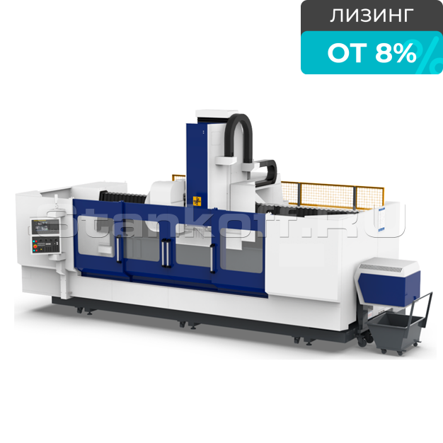

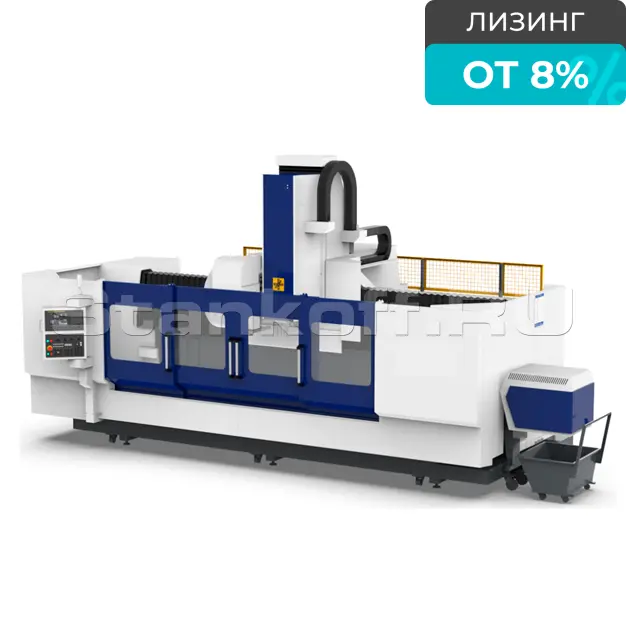

3-х осевой продольно-фрезерный обрабатывающий центр c ЧПУ и подвижной колонной PB65-25
3-х осевой продольно-фрезерный обрабатывающий центр c ЧПУ и подвижной колонной PB65-25 отличается высокой производительностью и жёсткой конструкцией. Усиленная стойка обеспечивает стабильность, точность и эффективность при выполнении различных технологических операций. Станок совмещает в себе функции фрезерования, сверления и нарезания резьбы, что делает его универсальным решением для комплексной обработки. PB65-25 предназначен для работы с широким спектром материалов — от стали, алюминия и меди до неметаллов, и подходит для применения в таких отраслях, как авиационно-космическая, автомобилестроение и машиностроение.

Основные параметры
Зона покрытия, мм 5850×3700
Размер рабочего стола, мм 2510×700
Макс. загрузка, кг/м² 1000
Количество Т-образных пазов, шт 6
Ширина Т-образных пазов, мм 18
Шаг Т-образных пазов, мм 100
Система ЧПУ FANUC 0i MF Plus
Шпиндель
Конус BT40
Тип Direct Drive
Номинальная мощность (S1), кВт 11
Макс. мощность (S6), кВт 18,5
Номинальный крутящий момент (S1), Нм 52,5
Макс. крутящий момент (S6), Нм 118
Макс. скорость, об/мин 12000
Ход
Ось X, мм 2500
Ось Y, мм 650
Ось Z, мм 600
Расстояние от хвостовика шпинделя до стола, мм 120–820
Мощность двигателей
Ось X, кВт 3,0
Ось Y, кВт 3,0
Ось Z, кВт 3,0
Скорость подачи
Ускоренная подача по оси X, м/мин 36
Ускоренная подача по оси Y, м/мин 36
Ускоренная подача по оси Z, м/мин 36
Макс. скорость рабочей подачи, м/мин 15
Точность
Точность позиционирования по оси X, мм 0,02
Точность позиционирования по осям Y/Z, мм 0,01
Повторяемость по оси X, мм/300 ±0,008
Повторяемость по осям Y/Z, мм/300 ±0,004
Инструментальный магазин
Тип Дисковый
Вместимость, шт 24
Время смены инструмента, с 2
Макс. диаметр инструмента, мм 75
Макс. длина инструмента, мм 300
Макс. вес инструмента, кг 8
Макс. диаметр инструмента при пустых соседних ячейках, мм ⌀150
Прочее
Тип транспортёра стружки Цепной
Смазочная система Автоматическая
Система охлаждения Водяное охлаждение
Пневматическое давление, МПа 0,6–0,9
Габаритные размеры
Высота, мм 3500
Масса, кг 11000
