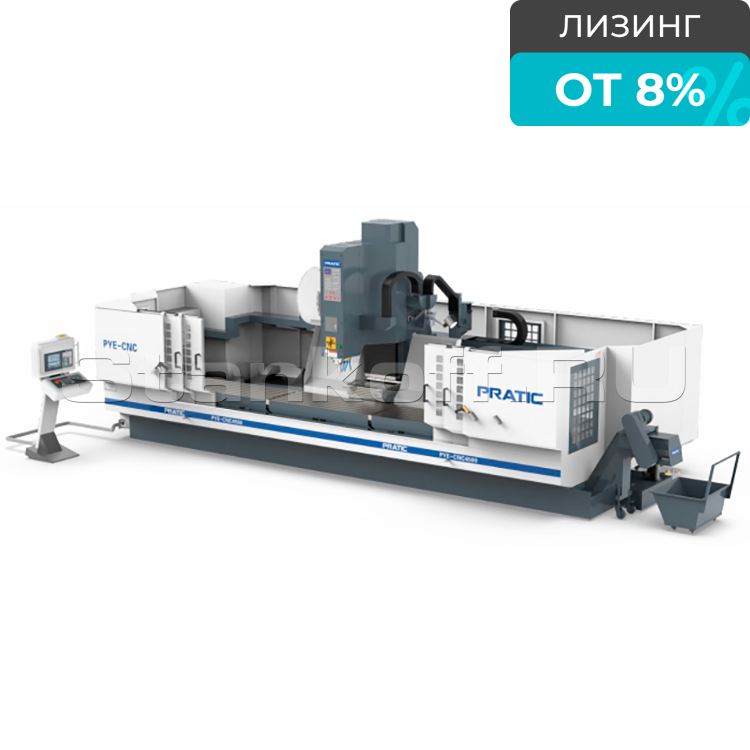

3-х осевой продольно-фрезерный обрабатывающий центр с ЧПУ и подвижной колонной PYЕ CNC2500B
Рекомендуем предложения
Продольно-фрезерный обрабатывающий центр с ЧПУ PYЕ CNC2500B — это высокотехнологичное 3-осевое оборудование
с подвижной колонной и увеличенным ходом по осям, предназначенное для выполнения широкого спектра задач:
фрезерование, сверление, нарезание резьбы.
Широко применяется в области машиностроения, автомобилестроения, железнодорожной отрасли.
Преимущества:
- Расширенная рабочую зона — для обработки заготовок различных габаритов;
- Повышенная жёсткость конструкции — для устойчивости при тяжёлой обработке;
- Высокая производительность и точность — что делает его универсальным решением для современного металлообрабатывающего производства.

Конструктивные особенности
Шпиндель
Шпиндельный узел соответствует современным требованиям к обработке металлов: он надёжен, гибок и универсален. Конус BT50 обеспечивает высокую стабильность, точность и жёсткость даже на больших скоростях, что делает узел эффективным для широкого спектра задач.
Станина
Выполнена из высококачественного чугуна, отличается хорошей виброизоляцией и прочностью. Чугунные отливки проходят термообработку для снятия остаточных напряжений и оснащаются усиливающими пластинами.Для устойчивости конструкции предусмотрены три ряда опорных ног, равномерно распределяющих нагрузку.
Подвижная колонна
Усиленная конструкция подвижной колонны вместе с увеличенной поверхностью контакта рельса и ползуна снижает деформацию оси X и обеспечивает высокую жесткость и точность обработки станка.
Устройство автоматической смены инструмента (ATC)
Магазин инструментов дискового типа с 24 позициями для инструментов, время смены инструмента составляет всего 2 секунды.
Автоматическая система смазки
Централизованная система смазки компонентов станка.
Стружечный конвейер
Стружкоуборочный конвейер цепного типа с тележкой для стружки и баком СОЖСистема ЧПУ 0i-MODEL F
Система 0i-MODEL F — это производительное и надёжное ЧПУ, подходящее для широкого круга задач. Благодаря расширенному функционалу и высокой гибкости, оно легко адаптируется под специфические требования производства. При этом система отличается отличным соотношением цена-качество и включает функции, характерные для флагманских моделей.
