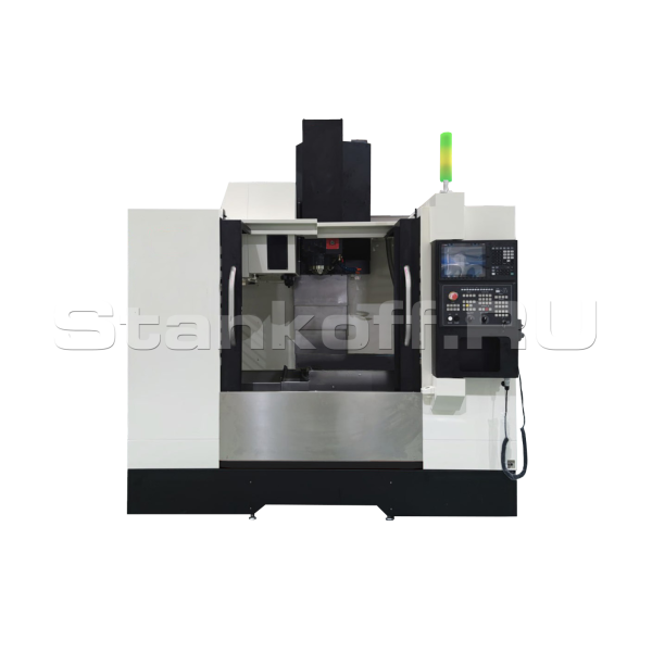

Тренажерный комплекс по производственным технологиям «Вертикально-фрезерный обрабатывающий центр с ЧПУ» ВФЦ-85
Тренажерный комплекс по производственным технологиям «Вертикально-фрезерный обрабатывающий центр с ЧПУ» ВФЦ-85 представляет собой учебный комплекс, разработанный с применением современных технологий в области механики, электроники и систем управления. Комплекс предназначен для обучения и практической отработки навыков вертикально-фрезерной обработки с ЧПУ, обеспечивая высокую точность учебных операций, наглядность технологических процессов и подготовку обучаемых к работе на промышленном оборудовании.

Тренажерный комплекс предназначен для выполнения широкого спектра операций, включая сверление, растачивание, фрезерование, зенкование, развертывание, нарезание резьбы и многоосевую обработку с использованием линейной и дуговой интерполяции. Конструкция выполнена на базе массивной цельнолитой станины из термически обработанного серого чугуна с линейными направляющими и высокоскоростным шпинделем с системой масляного охлаждения, что обеспечивает высокую жёсткость, точность и стабильность обработки, а современная система ЧПУ FANUC обеспечивает надёжное управление и удобство программирования.

  • Основные компоненты станины изготавливаются из высокопрочного серого чугуна, проходят термическую обработку и искусственное старение. В конструкции заложена цельнолитая станина с усиленной массой. Масса напрямую влияет на жесткость конструкции. Стенки литья толще, следовательно отсутствуют вибрации при обработке, более длительный срок службы, применение прогрессивных режимов резания;
  • Мощный высокоскоростной шпиндель BT-40, 12 000 об/мин мощностью 11/18,5 кВт;
  • Линейные направляющие качения по осям X,Y,Z, ШВП обеспечивают высокую скорость до 36 м/мин и точность перемещений по осям до ±0,004 мм;
  • Масляное охлаждение шпинделя исключает возможность перегрева шпинделя при длительной работе на максимальных режимах резания, обеспечивает постоянство точностных параметров за счет отсутствия термических расширений шпинделя;
  • Современная система ЧПУ FANUC PLUS 0i-MF (5).
