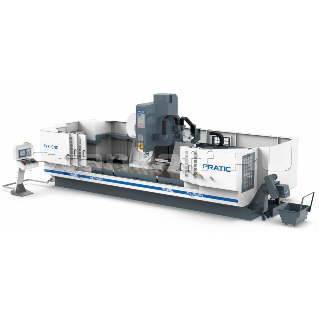

3-х осевой продольно-фрезерный обрабатывающий центр с ЧПУ и подвижной колонной PYЕ CNC6500B
Рекомендуем предложения
Продольно-фрезерный обрабатывающий центр с ЧПУ PYЕ CNC6500B — это высокотехнологичное 3-осевое оборудование
с подвижной колонной и увеличенным ходом по осям, предназначенное для выполнения широкого спектра задач:
фрезерование, сверление, нарезание резьбы.
Широко применяется в области машиностроения, автомобилестроения, железнодорожной отрасли.
Преимущества:
- Расширенная рабочую зона — для обработки заготовок различных габаритов;
- Повышенная жёсткость конструкции — для устойчивости при тяжёлой обработке;
- Высокая производительность и точность — что делает его универсальным решением для современного металлообрабатывающего производства.
Конструктивные особенности
Шпиндель
Шпиндельный узел соответствует современным требованиям к обработке металлов: он надёжен, гибок и универсален. Конус BT50 обеспечивает высокую стабильность, точность и жёсткость даже на больших скоростях, что делает узел эффективным для широкого спектра задач.
Станина
Выполнена из высококачественного чугуна, отличается хорошей виброизоляцией и прочностью. Чугунные отливки проходят термообработку для снятия остаточных напряжений и оснащаются усиливающими пластинами.Для устойчивости конструкции предусмотрены три ряда опорных ног, равномерно распределяющих нагрузку.
Подвижная колонна
Усиленная конструкция подвижной колонны вместе с увеличенной поверхностью контакта рельса и ползуна снижает деформацию оси X и обеспечивает высокую жесткость и точность обработки станка.Система ЧПУ 0i-MODEL F
Система 0i-MODEL F — это производительное и надёжное ЧПУ, подходящее для широкого круга задач. Благодаря расширенному функционалу и высокой гибкости, оно легко адаптируется под специфические требования производства. При этом система отличается отличным соотношением цена-качество и включает функции, характерные для флагманских моделей.
- Управление до 11 осей подачи, 4 шпиндельными осями и 2 технологическими каналами
- Возможность подключения 2 дополнительных каналов для загрузчиков
- 4-осевая или 3+2-осевая синхронная обработка
- Полный набор стандартного ПО для быстрого запуска
- Интегрированная система безопасности FANUC Dual Check Safety
- Поддержка диалогового программирования: MANUAL GUIDE i / TURN MATE i
- Высокоскоростной PMC с гибкой настройкой
- Предпросмотр управляющей программы до 400 кадров
- Интеллектуальная оптимизация траектории в зависимости от приоритета
Стандартная комплектация
- Система управления ЧПУ FANUC 0i MF + Manual Guade;
- Высоконадежный механический шпиндель;
- Надежный серводвигатель шпинделя, жесткое нарезание резьбы;
- Высокопроизводительный серводвигатель по оси X/ Y/ Z;
- Устройство автоматической подачи смазки;
- Станина чугун HT250 цельнолитая;
- Полузакрытый металлический защитный кожух;
- Водяная система охлаждения;
- Подвижный блок управления;
- Маховик с удаленным управлением;
- Порт локальной сети;
- Трансформатор 25 кВА;
- Инструментальный магазин дискового типа BT50-24T;
- Конвейер цепного типа;
- Трехцветная сигнальная лампа;
- Освещение рабочей лампы станка;
- Пистолет воздуха / водяной пистолет;
- Электрический шкаф кондиционера;
- Маслоохладитель шпинделя.
Схема установки и крепления детали на рабочем столе
Дополнительные опции
Угловая шпиндельная голова
Фиксируется при помощи многоугольного шпинделя для увеличения продуктивности за счет простой смены угла резца за одну установку.
4-осевой поворотный стол
Представляет собой удерживающее устройство для обработки с высокой точностью, которое точно удерживает инструменты под необходимым углом для выполнения многогранной обработки за одну установку.
СОЖ, подаваемая через шпиндель (TSC)
Система TSC использует охлаждающую жидкость для уменьшения температуры при работе через систему подачи СОЖ высокого давления, для снижения износа инструментов и для повышения эффективности обработки.
Двойная голова и двойная система
Обеспечивает синхронную и асинхронную обработку, что значительно увеличивает эффективность обработки. Кроме того, она может одновременно обрабатывать симметричные заготовки.
Датчик линейных перемещений
Измеряет положение линейных осей без промежуточных механических элементов, что устраняет ряд потенциальных источников ошибок, таких как люфт, ошибка шага или нагрев рециркуляционной шарико-винтовой передачи.
Система настройки инструментов
Может автоматически измерить и компенсировать значение отклонения инструментов, что может эффективно исключить ошибку и низкую эффективность, вызванную ручной настройкой инструмента.
Стандартное / пользовательское зажимное устройство
В качестве опции доступны разнообразные стандартные или пользовательские зажимные устройства, которые необходимы для соответствия различным требованиям к обработке.
Коробка передач шпинделя
Коробка передач компании «ZF» дополнительно доступна для тяжелых условий эксплуатации.| Перемещения | |
| Перемещения X ось, мм | 6500 |
| Перемещения Y ось, мм | 650 |
| Перемещения Z ось, мм | 700 |
| Расстояние от шпинделя до стола, мм | 130-830 |
| Рабочий стол | |
| Размеры рабочего стола (ДxШ), мм | 6500x650 |
| Макс. грузоподъемность, кг/м² | 1000 |
| Количество Т-пазов, мм | 6 |
| Ширина Т-пазов, мм | 18 |
| Расстояние между Т-пазами, мм | 100 |
| Шпиндель | |
| Макс. скорость шпинделя, об/мин | 8000 |
| Тип привода шпинделя | Ременной |
| Конус шпинделя | BT50 |
| Балансировка | G1(ISO1940) |
| Тип установки шпинделя | Вертикальный |
| Подачи | |
| Ускоренная подача по осям X/Y/Z, м/мин | 60/36/36 |
| Рабочая подача по осям X/Y/Z, мм/мин | 1~15000 |
| Точность позиционирования по осям X/Y/Z, мм | 0,03/0,02/0,02 |
| Повторная точность по осям X/Y/Z, мм | ±0,01/500 / ±0,01/300 / ±0,01/300 |
| Привод | |
| Мощность сервоприводов по осям X/Y/Z, кВт | 6/3/3 |
| Крутящий момент по осям X/Y/Z, Нм | 130/45/45 |
| Макс. скорость вращения на выходе X/Y/Z, об/мин | 3000/3000/3000 |
| Мощность сервопривода шпинделя (S1/S6), кВт | 15/18,5 |
| Крутящий момент шпинделя (S1/S6), Нм | 143/236 |
| Макс. скорость вращения шпинделя, об/мин | 8000 |
| Инструментальный магазин | |
| Тип | Дисковый |
| Конус | BT50 |
| Вместимость, шт | 24 |
| Время смены инструмента, сек | 2 |
| Требования к питанию | |
| Трансформатор, кВА | 25 |
| Давление воздуха, МПа | 0,6- |
| Система смазки | |
| Смазка ходового винта | Автоматическая |
| Смазка линейных направляющих | Автоматическая |
| Охлаждение | |
| Тип системы охлаждения | Водоструйная система внешнего охлаждения |
| Мощность привода, кВт | 0,75 |
| Устройство сбора стружки | |
| Транспортер для удаления стружки | Цепного типа |
| Детали защиты | |
| Защита рабочей зоны | Защитный кожух из металлической пластины |
| Электропитание | |
| Напряжение, В | 380 |
| Частота, Гц | 50 |
| Температура, °C | 5–40 |
| Влажность, % | 30–75 |
| Вибрация | <0,5G |
| Параметры фундамента (несущая способность пола), т/м2 | 2 |
| Габаритные размеры | |
| Длина (+конвейер), мм | 10900 |
| Высота, мм | 3100 |
| Ширина, мм | 3100 |
| Вес, кг | 17000 |
