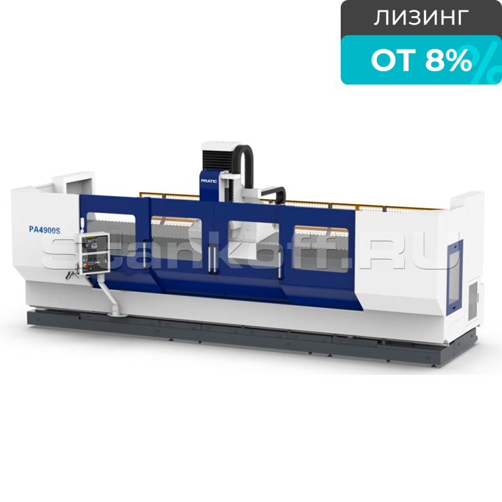

PA–CNC4900S — 3-осевой вертикальный обрабатывающий центр с ЧПУ и подвижной колонной создан для стабильной и точной обработки сложных деталей, где важна не только мощность, но и повторяемость. Усиленная конструкция колонны исключает вибрации и перекосы даже при интенсивной работе, что особенно важно для тех, кто уже сталкивался с недостаточной жёсткостью у станков других производителей.
Станок выполняет фрезеровку, сверление и нарезание резьбы без перенастроек, сокращая простои и увеличивая эффективность. Он легко справляется с обработкой стали, алюминия и композитов, что делает его универсальным решением для машиностроения, авиа- и автопрома.
Конструктивные особенности
Система ЧПУ FANUC 0i MF PLUS
Мирово́й лидер в области ЧПУ, система FANUC 0i MF обеспечивает высокую стабильность и точность даже при сложной многоосевой обработке. Независимо от габаритов и типа материала, FANUC гарантирует минимальное время цикла, высокое качество поверхности и точное соблюдение траектории. Это позволяет избежать погрешностей при серийной обработке и сократить непроизводственные потери.
Станина
Разноуровневая сварная конструкция станины обеспечивает повышенную жёсткость при нагрузке, снижая вибрации и повышая точность обработки. Скос под рабочим столом облегчает удаление стружки, поддерживая чистоту рабочей зоны и предотвращая её засорение.
Высокопроизводительный шпиндель
Надёжный и универсальный шпиндель с высоким крутящим моментом подходит для обработки различных материалов. Конус BT-30 обеспечивает стабильность и баланс при высоких скоростях, а жёсткая конструкция — точность и повторяемость.
Рабочая зона
Габаритные размеры
Рабочий стол
Комплектация
- Система ЧПУ FANUC 0i MF PLUS;
- Механический шпиндель высокой жесткости BT-30;
- Сервомотор шпинделя;
- Высокопроизводительный серводвигатель по осям X/Y/Z;
- Устройство для автоматической подачи смазки;
- Станина машины и основные компоненты – сварная конструкция;
- Полузакрытая кабинетная защита из листового металла + задняя защитная крышка;
- Водяная система охлаждения;
- Маховик MPG;
- Интерфейс RS232;
- Интернет-интерфейс;
- Трансформатор 25 кВт;
- Магазин инструментов револьверного типа BT30-21T;
- Цепной конвейер для удаления стружки;
- Трехцветная индикаторная лампа;
- Рабочее освещение машины;
- Воздушный и водяной пистолет для чистки;
- Электрошкаф;
- Система масляного охлаждения шпинделя;
- Обдув конуса шпинделя сжатым воздухом;
- Система защиты (восстановления) от сбоя питающей сети;
- Защита направляющих, обеспечивающую защиту от СОЖ, стружки;
- Поворотная стойка ЧПУ
Техническая документации.
Опционально
- Двойная шпиндельная колонна;
- Угловая фрезерная голова;
- СОЖ, подаваемая через шпиндель (TSC);
- Оптические линейки для X,Y,Z;
- Поворотный стол;
- Система настройки инструмента.
