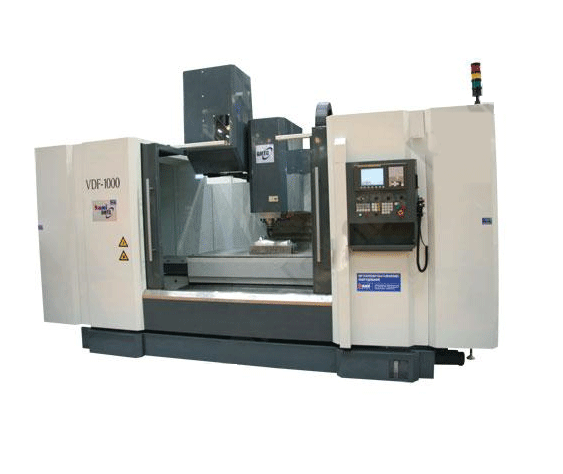

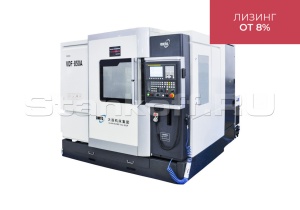

Вертикально-фрезерный обрабатывающий центр VDF-1000
Cовременные высокопроизводительные фрезерные обрабатывающие центры серии VDF применяются во всех отраслях промышленности: автомобильной, энергетическо-машиностроительной, аэрокосмической, приборостроительной, а также во всех смежных областях для изготовления пресс-форм и штампов высокого качества. Они отличаются высокими параметрами резания, точностью позиционирования и исключительной надежностью, благодаря применению первоклассных механических и электронных комплектующих таких фирм, как THK, Timken, SKF, Star, Fanuc, Fagor, Heidenhain, Siemens, Mitsubishi, современных средств контроля производства, а также новыми решениями в конструкции и компоновке станков. И что самое важное в российских условиях - цена, которая существенно ниже европейских аналогов при неизменном качестве производства. Вертикальные центры серии VDF поставляются в различных конфигурациях, в том числе со сменой паллет, шпинделем на 10000 об/мин. По специальному запросу может быть заказана четвёртая координата.
Отличительные особенности:
- Литая станина
Фрезерные центры серии VDF изготавливаются на базе литой станины, в которой отсутствуют внутренние напряжения. Это обеспечивает высокую стабильность обработки, отсутствие вибрации и позволяет использовать данный станок на высокопроизводительных операциях с большим съемом материала, а также применять прогрессивные режимы резания.
- Линейные направляющие
Обрабатывающие фрезерные центры серии VDF оснащаются литыми линейными направляющими, покрытыми специальным низкофрикционным синтетическим материалом TURCITE-B, что позволяет добиться низкого уровня шума, устойчивости, таким образом, улучшаются статические и динамические показатели подач. Направляющие по оси Y имеют конструкцию, необходимую для выдерживания большой нагрузки, при этом обеспечивается высокая точность обработки.
- Высокоточный скоростной шпиндель
Шпиндель повышенной жесткости изготовлен с высокой точностью с использованием шариковых подшипников. Система смены инструмента с плавающим патроном используется во избежание нагрузки на подшипники шпинделя при замене инструмента, при этом гарантируется более длительный срок эксплуатации шпинделя. Привод шпинделя осуществляется от ременной передачи с зубчатым ремнем с усиленным крутящим моментом.
- Быстрый и надежный механизм смены инструмента
Вращающийся барабан и поворотный рычаг позволяют производить быструю автоматическую смену инструмента (20/24 позиций).Требуемый инструмент может быть установлен путем вращения магазина в разных направлениях (по кратчайшему расстоянию).Система смены инструмента перед продажей проходит тщательную проверку, с целью гарантировать ее последующую эксплуатацию длительное время.
- Система охлаждения
Устройство регулировки температуры используется для динамического контроля температуры шпинделя во избежание деформации шпинделя при увеличении температуры, при этом гарантируется точность обработки и длительный срок эксплуатации шпинделя. Рабочий стол оснащен пазами отвода СОЖ. Станок имеет стандартный пистолет для подачи СОЖ и большой накопительный контейнер для охлаждающей жидкости.
- Система защиты и удаления стружки
Станки оснащены защитными ограждениями и эффективным устройством для очищения охлаждающей жидкости от стружки. Станки оснащены спиральными транспортерами стружки и специальной тележкой для вывоза стружки. Шпиндели имеют воздушную завесу от пыли и стружки для увеличения срока эксплуатации.
- Система управления и контроля
В этом оборудовании используются современные высококачественные ЧПУ Fanuc i0-Mate (по отдельному запросу возможна комплектация системой Siemens) для удовлетворения любых требований заказчика.Все компоненты электроавтоматики изготовлены ведущими европейскими производителями в соответствии с нормами стандартов CE.
| Техническая характеристика | |
| Рабочая поверность стола, мм | 1120х560 |
| Максимальная допустимая нагрузка на стол, кг | 750 |
| Перемещение по оси X, мм | 1020 |
| Перемещение по оси Y, мм | 560 |
| Перемещение по оси Z,мм | 600 |
| Расстояние от линий центра шпинделя до поверхности направляющих стойки, мм | 629 |
| Расстояние от шпинделя до поверхности стола, мм | 135 ~ 735 |
| Тип направляющих X/Y/Z | Коробчатые с полимерным покрытием |
| Скорость вращения, об/мин | 60-8000 |
| Конус шпинделя | ВТ40(7/24) |
| Максимальная скорость рабочей подачи по осям X/Y/Z, мм/мин | 10000 |
| Скорость быстрых перемещений по осям X/Y/Z, м/мин | 24/24/18 |
| Тип магазина | барабанный (вращающийся захват) |
| Время смены инструмента, с | 6-8(3) |
| Количество мест в магазине, шт | 20(24) |
| Точность позиционирования,мм | ±0,006 |
| Повторяемость позиционирования, мм | ±0,002 |
| Суммарная потребляемая мощность, KVA | 25 |
| Мощность двигателя привода шпинделя номинальная/ максимальная - 30 мин, кВт | 7,5/11 |
| Габаритные размеры станка (LxWxH), мм | 2820x2820х2477 |
| Общая масса станка, кг | 8000 |
