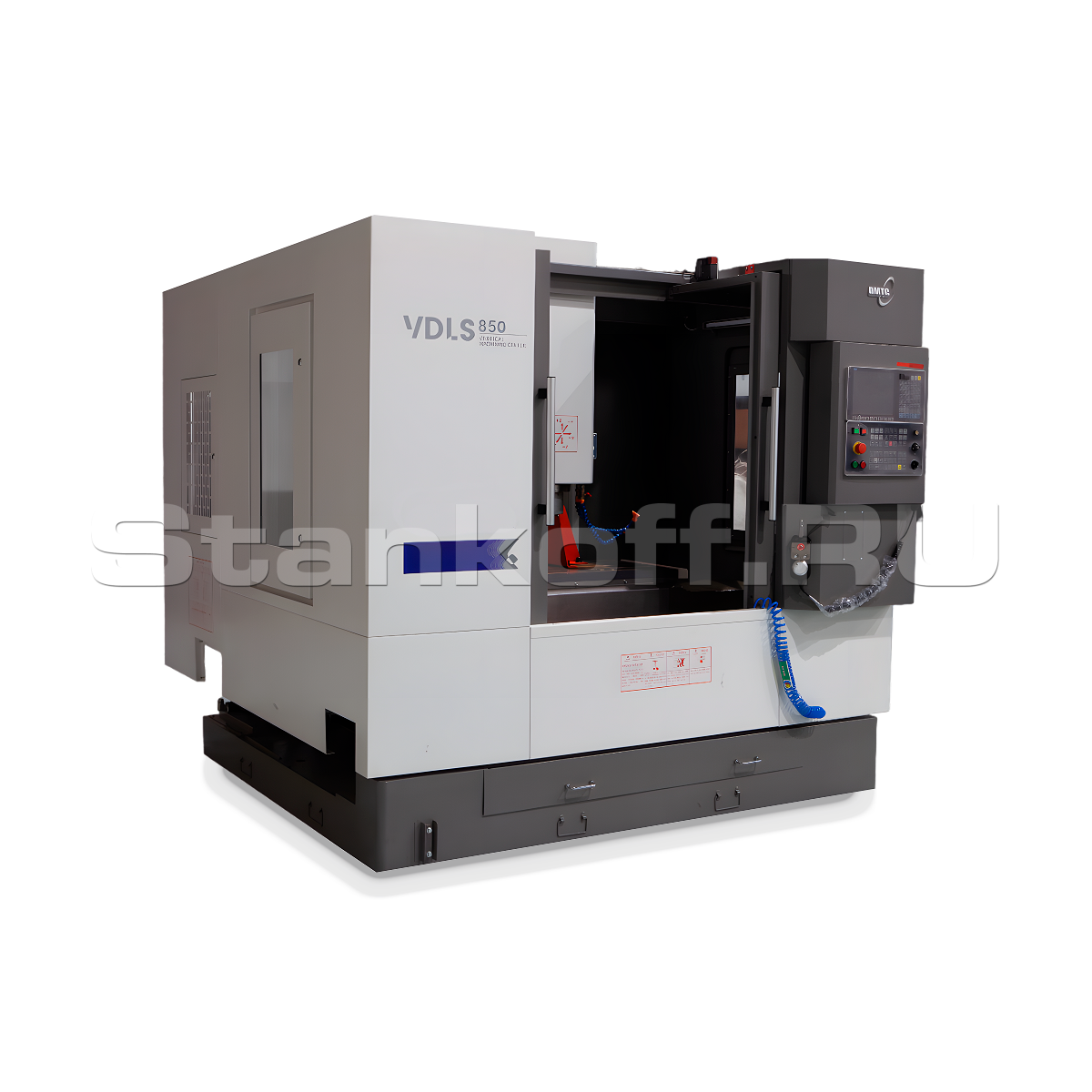

Вертикальный фрезерный обрабатывающий центр DMTG VDLS-850/Fanuc
Вертикально-фрезерный обрабатывающий центр VDLS-850 это современный, высоко скоростной, производительный обрабатывающий центр с ЧПУ для единичного и серийного производства. Предназначен для высокопроизводительной и точной обработки заготовок из стали, чугуна, цветных металлов. Система ЧПУ FANUC идеально подходит для обработки деталей, имеющих сложную геометрическую форму, например, пресс-формы. Станок позволяет выполнять такие операции как фрезерование, сверление, зенкерование, растачивание, нарезание резьбы, обработка двухмерных и трехмерных изогнутых поверхностей
