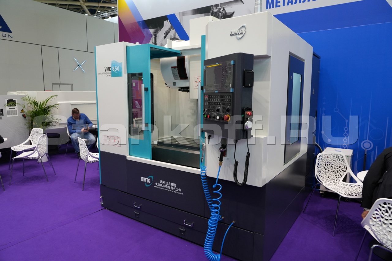

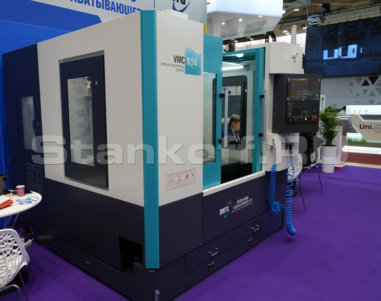

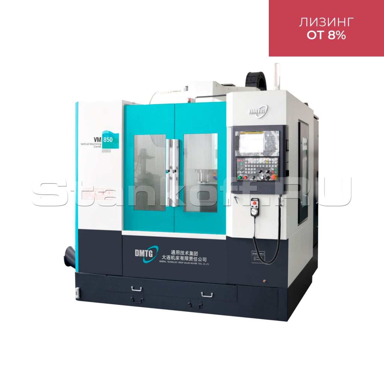

Вертикальный фрезерный обрабатывающий центр DMTG VMC850S
Вертикальный фрезерный обрабатывающий центр DMTG VMC850S - это станок с ЧПУ широкого круга применения для выполнения фрезерных операций, таких как фрезерование плоских поверхностей, отверстий, пазов, уступов, фасонных, сферических и других поверхностей, для сверления, развертывания, зенкерования отверстий, нарезания резьб и других видов обработки деталей сложной формы.
Это идеальное оборудование для обработки заготовок из цветных металлов и сплавов, а также из стали и чугуна, в автомобильной, аэрокосмической, приборостроительной промышленности, энергетическом машиностроении, а также для изготовления высококачественных штампов и пресс-форм.

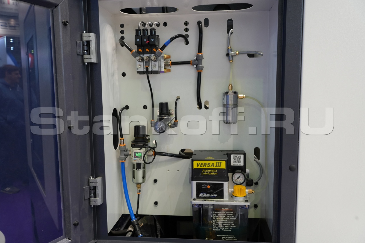

Пневматическая система
Станок оборудован компонентами пневматики Airtac (Китай). Пневматический зажим инструмента гарантирует его надежное закрепление в шпинделе. Обдув шпинделя при смене инструмента исключает попадание стружки, СОЖ или пыли в конус шпинделя. Пневматический привод опускания/подъема гнезд инструментального магазина.

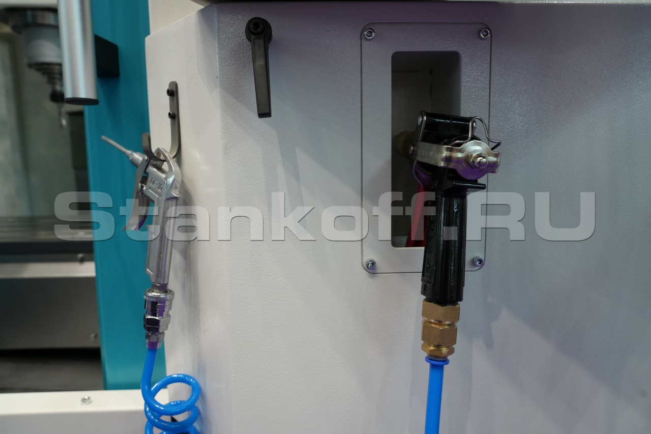

Пневматический обдувочный пистолет
Используется для обдува воздухом обработанных деталей, оснастки и инструмента. Удобная эргономичная рукоятка. Эффективно и безопасно удаляет стружку, остатки СОЖ и прочие загрязнения. Предусмотрен специальный крючок для хранения пистолета.

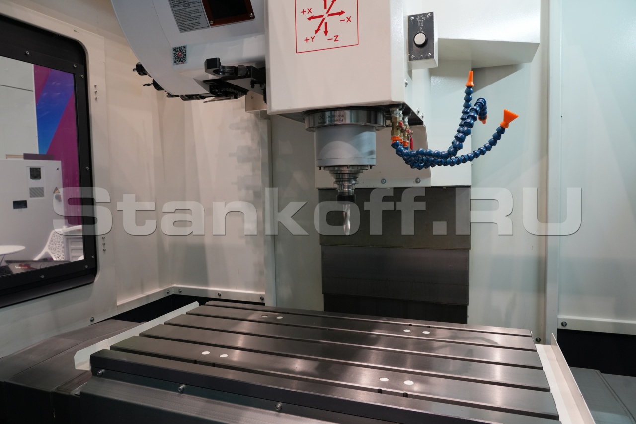

Система подачи СОЖ
Система подачи СОЖ
Применяется для подачи смазочно-охлаждающей жидкости непосредственно в зону резания. Высокоэффективный насос подачи СОЖ марки Walrus (Китай). Удобные патрубки с подвижными сегментами дают возможность подачи СОЖ в любую точку. Позволяет максимально эффективно использовать потенциал современного режущего инструмента. Большеразмерный откатной бак СОЖ емкостью 160 литров с фильтрами для стружки и масла.
Автоматическая система смазки
На станок устанавливается импульсная система смазки модели Versa III компании Bijur Delimon International - одного из крупнейших в мире производителей смазочных систем. Контролируется системой ЧПУ. Возможность настраивать интервал и длительность работы. Кнопка ручного включения насоса смазки на корпусе. Оснащена манометром для контроля уровня давления масла. Трубки подачи смазки подведены ко всем направляющим и опорам ШВП для равномерного смазывания движущихся частей станка во время работы.
