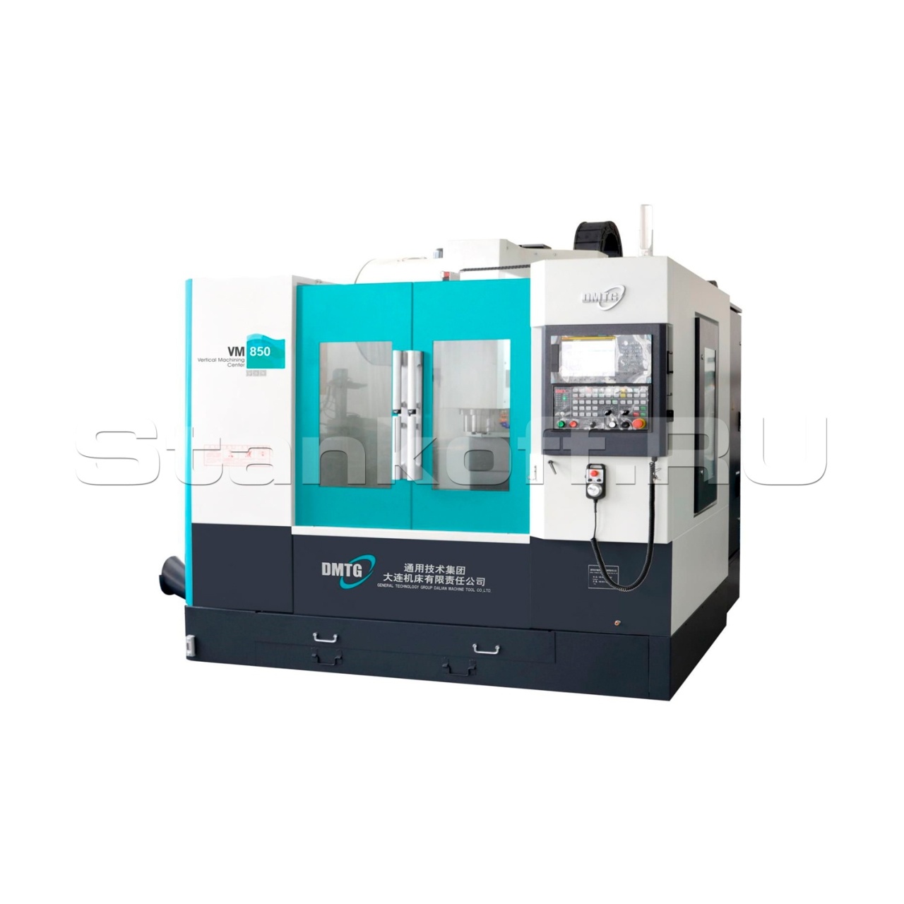

Фрезерный обрабатывающий центр DMTG VMC850 GSK
Фрезерный обрабатывающий центр DMTG VMC850 GSK - это станок с ЧПУ широкого круга применения для выполнения фрезерных операций, таких как фрезерование плоских поверхностей, отверстий, пазов, уступов, фасонных, сферических и других поверхностей, для сверления, развертывания, зенкерования отверстий, нарезания резьб и других видов обработки деталей сложной формы.

Общая потребляемая мощность, кВт В ~Гц 20, 380 ~50
Мощность двигателя шпинделя (продолжительно / 30 мин), кВт 7,5 / 11
Система ЧПУ GSK 25iMc
Размер стола (Д х Ш), мм 1000 х 500
Размер Т-пазов, количество / ширина / между, мм 5 / 18 / 100
Вылет оси шпинделя, мм 607
Расстояние от торца шпинделя до поверхности стола, мм 145 - 705
Максимальный вес обрабатываемой заготовки, кг 500
Максимальное число оборотов шпинделя, об/мин 12000
Конец шпинделя ВТ40
Крутящий момент шпинделя (продолжительно / 30 мин), Нм 35,8 / 70
Перемещение по оси Х / Y / Z, мм 860 / 510 / 560
Скорость рабочей подачи по всем осям, мм/мин 10000
Скорость быстрого хода по осям Х, Y, мм/мин 36000
Скорость быстрого хода по оси Z, мм/мин 30000
Диаметр / шаг ШВП по всем осям, мм 32 / 12
Повторяемость, мм ± 0,0025
Позиционирование, мм ±0,004
Количество инструмента 24
Максимальный диаметр / длина инструмента, мм 78 (125) / 300
Максимальная масса инструмента, кг 8
Время смены инструмента, с 2,5
Емкость бака СОЖ, литров 160
Габаритные размеры (Д х Ш х В), мм 2500 х 2530 х 2680
Масса станка, кг 5600
